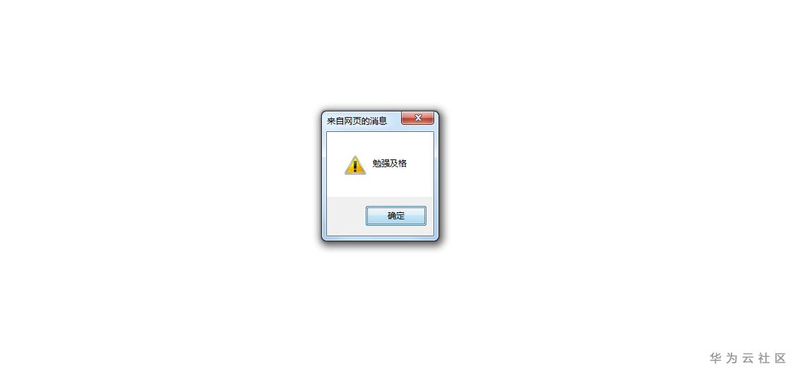

<script type="text/JavaScript">
//首先,我们用score变量来存储分数,假设为65
var score = 65;
//用分数除以10,parseInt的作用是把它转换为整数,
//暂时不用深究,()内最后的结果为6
switch (parseInt(score / 10))
//switch开始实现判断过程,case6得到满足
 case 0:
 case 1:
 case 2:
 case 3:
 case 4:
 case 5:
//根据不同的等级做出不同的行为。
//冒号后面的语句就是行为
//case0到5的行为都是下面这个语句
 degree = "恭喜你,又挂了!";
 break;
 case 6:
 degree = "勉强及格"; break;
 case 7:
 degree = "凑合,凑合"
 break;
 case 8:
 degree = "8错,8错";
 break;
 case 9:
 case 10:
 degree = "高手高手,佩服佩服";
 alert(degree)
 </script>

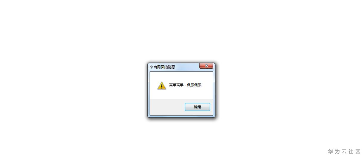

 var score = 50;
 switch (parseInt(score / 10)) {
 case 0:
 case 1:
 case 2:
 case 3:
 case 4:
 case 5:
 case 6:
 degree = "勉强及格"; case 7:
 degree = "凑合,凑合"
 case 8:
 degree = "8错,8错";
 case 9:
 case 10:
 }//end of switch
 alert(degree)
 </script>
  在上面的代码中,如果成绩是50分,那么score/10就是5,则case5后面的语句将会得到执行,同样,case6、7等等后面的语句都会得到执行。也就是说,我们会得到:”恭喜你,又挂了!勉强及格凑合,凑合8错,8错高手高手,佩服佩服“这样没有意义的评价。
  这就是swtitch语句的执行逻辑,当发现某个case满足后,该switch中在该case后的所有语句都会得到执行。第一个例子中的break就是为了让switch”停下来“。

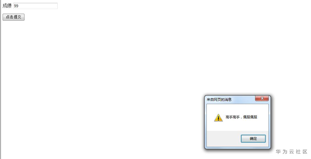

JavaScript Switch语句例子
  使用JavaScript的Switch语句判断成绩的等级。
使用switch的示例
窗体顶端
  成绩
  点击提交
窗体底端
JavaScript代码
     function judge() {
     var score;//分数
     var degree;//分数等级
     score = document.getElementById("score").value;
     if (score > 100){
         degree = '耍我?100分满!';
     else{
             case 0:
             case 1:
             case 2:
             case 3:
             case 4:
             case 5:
             break;
             case 6:
             degree = "勉强及格";
             case 7:
             degree = "凑合,凑合"
             break;
             case 8:
             degree = "8错,8错";
             break;
             case 9:
             case 10:
         }//end of switch
     }//end of else
     alert(degree);
 </script>
HTML代码
<form action="#" method="post">
     <p>
     <label for="score">成绩</label>
     <input name="score" id="score" type="text" />
     </p>
     <p>
     <button value="点击提交" onclick="judge()">点击提交</button>
     </p>
 </form>
