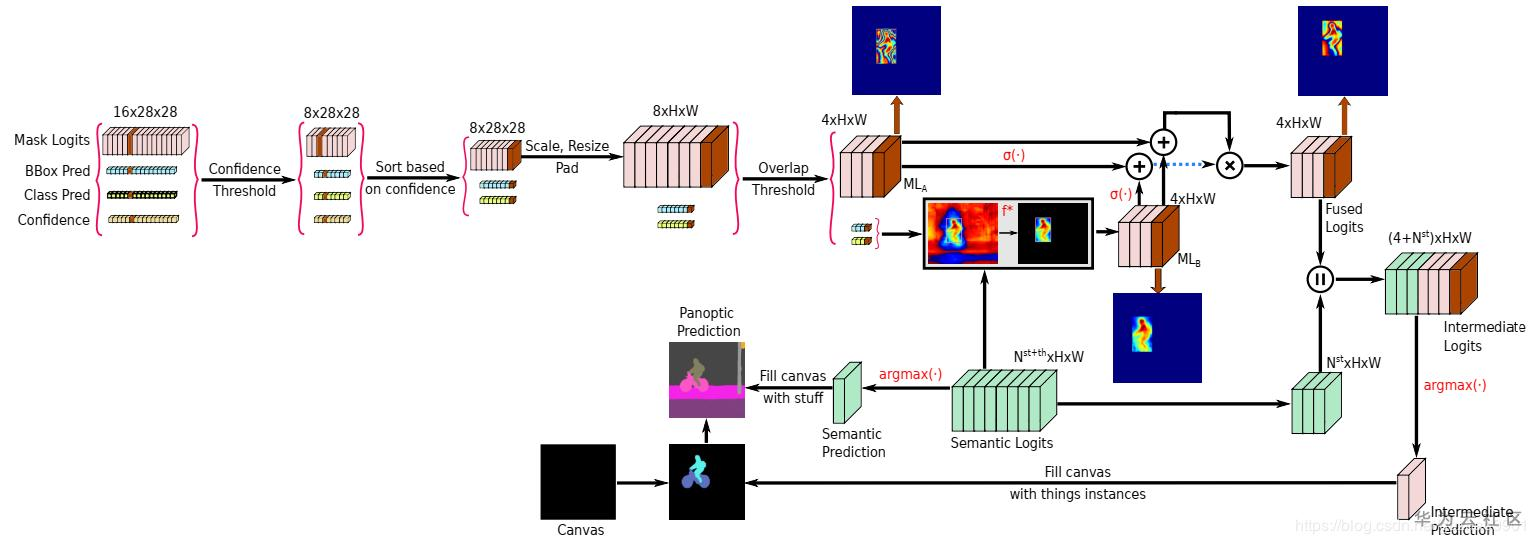

二、全景融合模块
    为了获得全景分割输出,我们需要融合语义分割头和实例分割头的预测。然而,由于它们之间固有的重叠,融合这两种预测并不是一项简单的任务。因此,我们提出一种新的全景融合模块,以自适应的方式解决上述问题,以充分利用两个头的预测一致。图4显示了我们的全景融合模块的拓扑结构。我们从网络的实例分割头获得一组对象实例,其中对于每个实例,我们都有其对应的类预测,置信度得分,边界框和掩码logit。首先,我们分两个阶段减少预测对象实例的数量。我们首先丢弃置信值小于某个置信值阈值的所有对象实例。然后,我们将每个对象实例的28×28掩码模型调整为零填充并缩放为与输入图像相同的分辨率。随后,我们根据各自的置信度得分对类别预测,边界框和掩码模型进行排序。在第二阶段,我们检查每个排序后的实例掩码模型是否与其他对象实例重叠。如果重叠高于给定的重叠阈值,我们将丢弃其他对象实例。

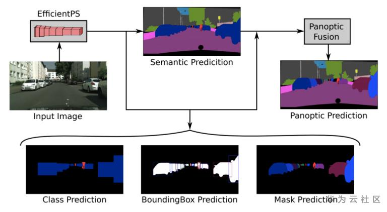

EfficientPS 算法分割结果如下:
    EfficientPS的设计目标是在计算效率高的同时,实现比之前的最先进的模型更优越的性能。

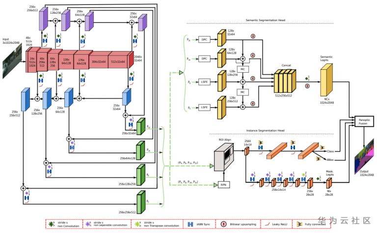

    提出的EfficientPS体系结构如图示,该体系结构由一个共享主干和双向FPN,并行语义和实例分割头以及随后的全景融合模块组成。 共享主干网络建立在EfficientNet架构和我们新的双向FPN上,该双向FPN支持双向信息流。 实例分割头基于改进的Mask R-CNN拓扑,结合了提出的语义分割头。 最后,两个头部的输出在我们的全景融合模块中融合,以产生全景分割输出。
    与采用在其他全景分割结构中常用的传统FPN不同,结合提出的双向FPN,融合多尺度特征比其相似算法更有效。这可以归因于这样一个事实,即在我们的双向FPN中的信息流并不是仅局限于一个方向,如图2中的紫色、蓝色和绿色块所示。在双向FPN之后,我们采用两个并行的头部分别进行语义分割(用黄色表示)和实例分割(用灰色和橙色表示)。使用了Mask R-CNN网络结构的变体作为实例头,并结合了由密集预测单元和残差金字塔组成的新的语义分割头。语义头由三个不同的模块组成,分别用于捕捉精细特征、远程上下文特征和关联明显捕获的特征,以改善对象边界的细化。最后,使用提出的全景融合模块融合语义头和实例头的输出,以产生全景分割输出。

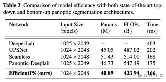

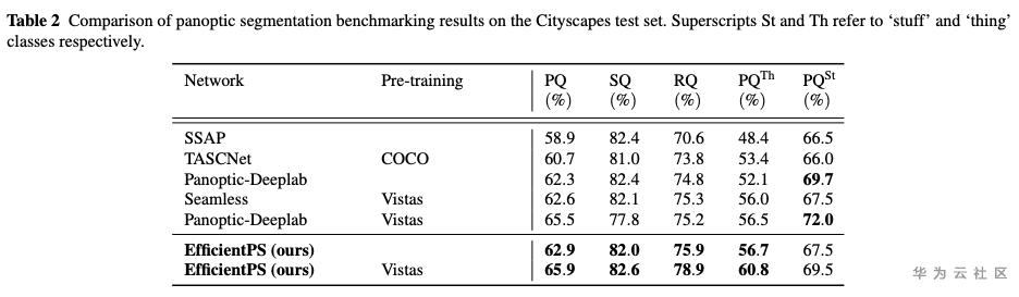

在 Cityscapes 数据集上,EfficientPS 排名第一,并且远远超过了之前的SOTA,同时参数更少,计算量更少,推理时间更快。
    在Cityscapes语义分割基准和Cityscapes实例分割基准中,EfficientPS也在已发布的方法中排名第二。

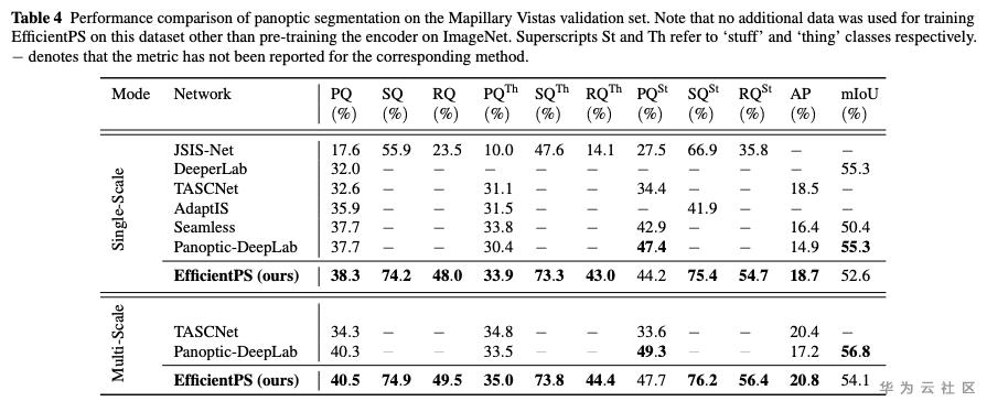

    在Mapillary Vistas、KITTI和IDD基准数据集上,EfficientPS 均为目前最先进的全景分割算法。
