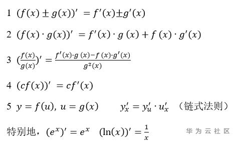

在推导数学公式之前,有必要复习一下导数的基本运算法则:

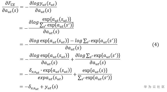

因此帧级别的交叉熵函数如下:
对softmax前的激活值求导,利用该值可以继续反向计算任意神经网络参数的更新梯度:

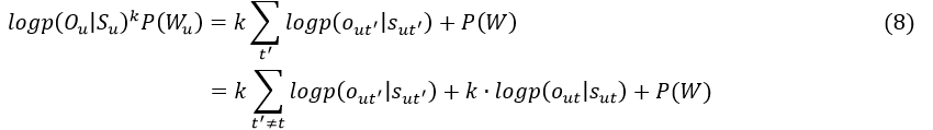

进一步:
类似交叉熵,我们的目标也是要计算该式对softmax前的激活值的导数,但是该导数不易直接求得,因此我们先对求导,再利用链式法则对目标求导。
对求导时,只考虑中关于的项即可,其他项和无关,因此对的求导为0,所以只需要计算下式的导数:
其中,
我们把上式的左半部分(log式中是上半部分)称为分子项,右半部分(log式中是下半部分)称为分母项。
接下来,分别对分子项和分母项进行求导。
展开上式,
由于对应的项和都和无关,因此只需计算对的导数。很容易看出,当时,则导数为,否则导数为0,因此分子项的导数为:

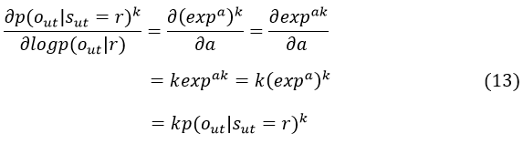

注意,由于其中的项和均和无关。因为,所以和有关,该式对求导结果如下:
令,则:
将式(13)带回(12),
以上只是其中一个的导数,其他满足等于的也要参与求导。将所有的这些求和:

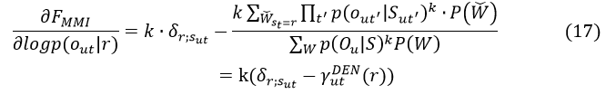

综合上述分子项和分母项,式(6),(9),(16),
其中,
表示音频数据在时刻处在状态的概率。该值可以在完整的解码图中使用前后向算法求得。为了减少计算量也可以在一个更小的词格(Lattice)上计算。该Lattice需要使用一个已有的识别系统生成。Lattice中的路径除了,其他的路径正是模型容易混淆的路径。

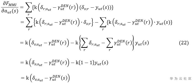

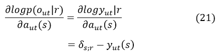

最后根据式(17),使用链式法则计算对于softmax前的激活值的导数:
根据(2),
根据(4):
将(17)、(21)带入(19):
其中,
是给定神经网络声学模型,的输出状态是的概率。
是给定神经网络声学模型和解码网络,,其时刻输出状态是的概率,因此不仅依赖于时刻的,还依赖其他时刻的,并且依赖解码网络(语言学模型信息)。

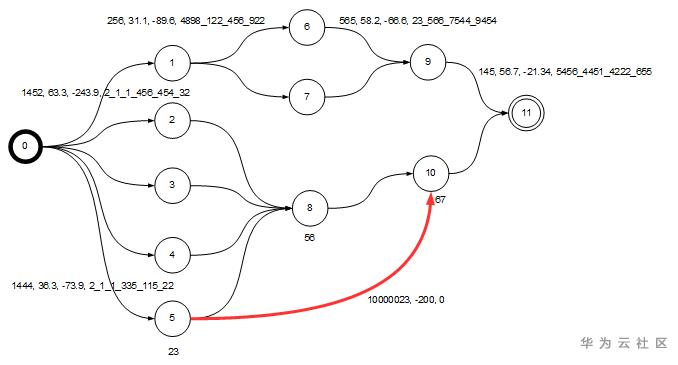

       为了减少计算使其可训练,一种方法是对的可能进行限制,让是有穷的,可枚举的。前辈们告诉我们,可以使用该语音对应语音识别解码的Lattice近似。语音识别解码生成的Lattice的示例如下图所示(图示为一个word级别的Lattice),在解码过程中,除了保留最优路径之外,我们还将未被解码器剪枝的其他路径也保存下来,并且合并一些相同的前缀和后缀,表示为图的形式。该图示是有穷的,可枚举,Lattice对所有W的近似,相当于通过识别解码仅仅保留了概率大的,而将大部分小概率的被忽略掉。

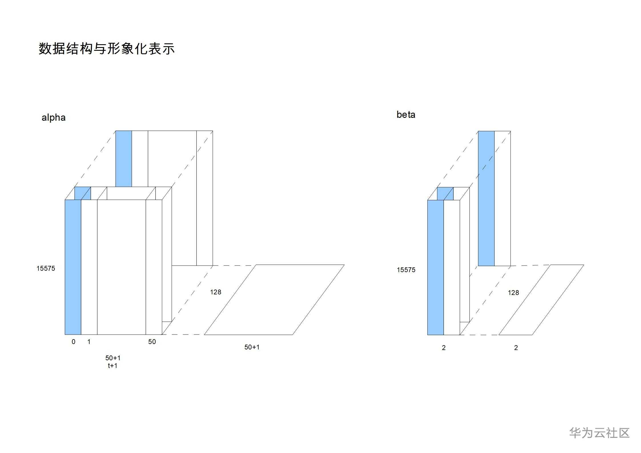

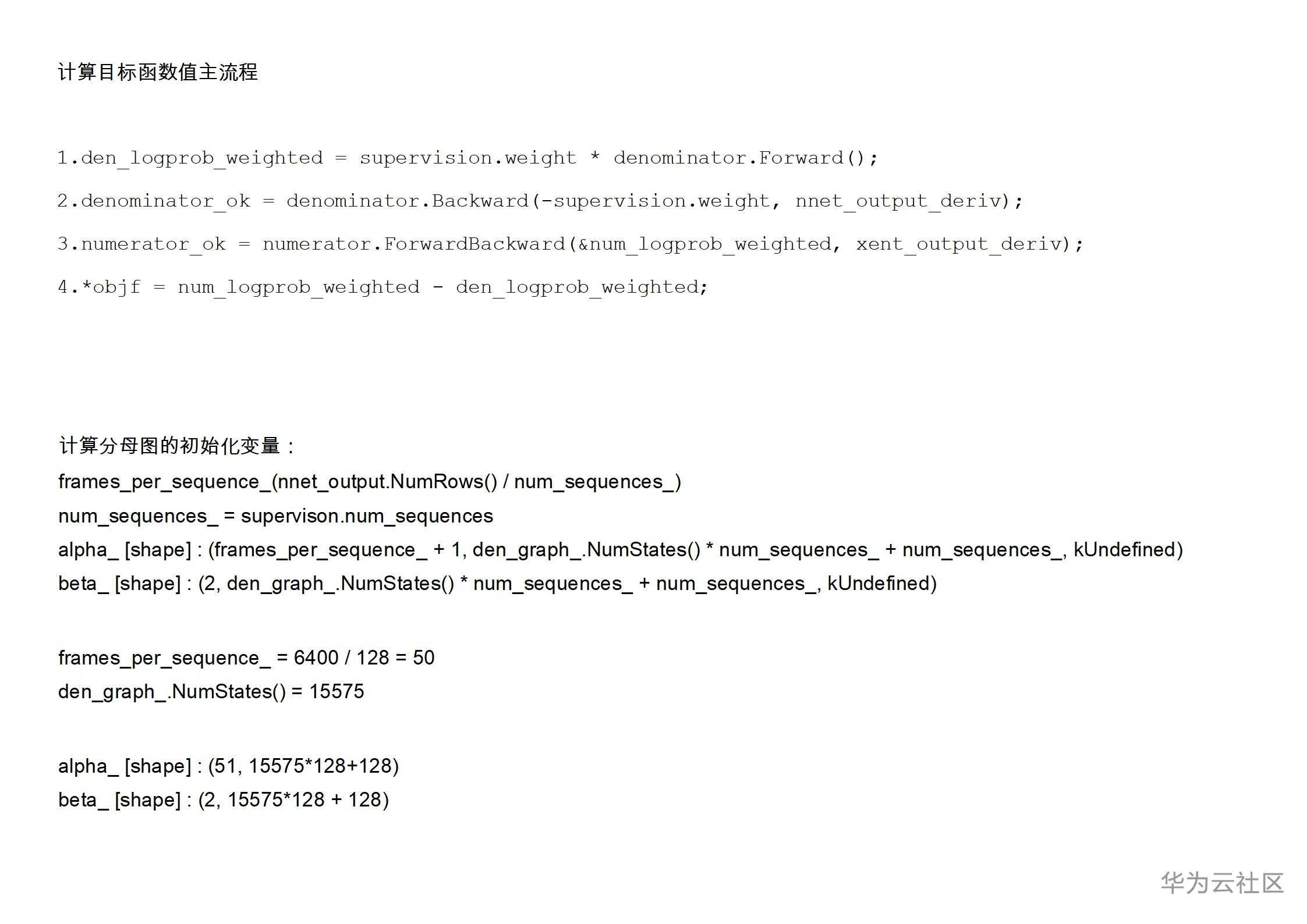

       1. chain模型,一种特殊的LF-MMI实现(TODO);
       2. 源码分析(目前先上传了部分阅读源码时记录的调用逻辑和数据结构)。
