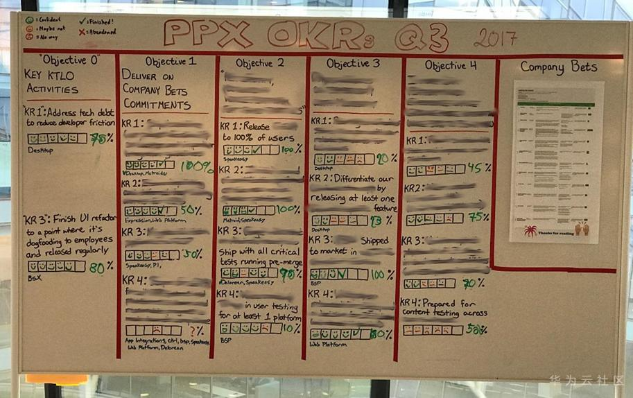

OKR白板站立会议
当2017年重新引入OKR时,我曾在Spotify担任敏捷教练。我所工作的部落(认为半自治部门)不希望OKR成为PowerPoint中的静态幻灯片,而该幻灯片很快就被人们遗忘了,但是在生活我们可以随时"计划”,以找出如何互相帮助。
与其以数字演示形式总结部落的集体协作的OKR,我们将它们(OKR)写在一块大白板上,该白板在所有团队旁边的走廊上非常醒目。每两周一次,我们进行OKR白板的站立会议。希望加入的每个人都受到欢迎,但我们要求每个团队(八个团队)至少有两名代表参加。
会议的例行很简单。我们走上了白板,一次实现了一个目标。对于每个目标,我们都会大声读出关键结果的措辞。提供该关键成果的工作团队简短地分享了进展并宣布了他们的信心水平。会议持续了15至25分钟。

绿色自信的笑脸 –完全自信这会发生。我们可以准备市场营销活动。
橙色担忧的笑脸 –我们可能做不到,应该提醒利益相关者。
红色悲伤的笑脸 –没办法。这不会在本季度内发生。不过,我们仍在努力。
检查 –完成。已交付。做完了。
停止 –我们已停止进行此工作(…由于优先级的改变或关键结果本身已变得无关紧要)。
每个关键结果下方都有6-7个框(取决于该季度中发生了多少个两周的周期),每个OKR白板站立会议都用掉一个框。当我们进行第三次站立时,我们填写了第三个方框,依此类推。这种方法使我们对我们的信心水平有了历史的认识。
如果有几个团队提供相同的关键结果,那么他们每个人都分享他们的进度和信心水平。但是,最悲观的置信度是框中显示的置信度。
提供关键结果的团队名称以方框下方的小文字表示。
实际上,我们有第六个符号-?问号表示"我们还不知道”。有时事实证明这是现实,他们真的不知道。但是对我来说那很奇怪。如果团队不确定自己是否有决心在OKR周期内实现目标,那么如何使团队"致力于"关键结果?但是事实证明它很有用,因此我们使用了它。

但是,重要的不是信心笑脸本身的更新-重要的事件是当笑脸的颜色从上次OKR白板站立起改变了颜色。
这些变化是重要对话的关键触发因素。绿色的笑脸变成橙色或红色的笑脸时,我们暂停下来,直到我们共同弄清楚如何采取行动后才继续进行讨论。房间里谁能帮忙?会议室中的谁可以将需要帮助的团队与可以帮助的人联系起来?我们需要提醒利益相关者吗?谁提醒利益相关者?要改变置信水平吗,需要做什么?等等。
仅在决定了至少一项有力措施(有可能推动我们前进)之后,我们才进行下一个关键结果。

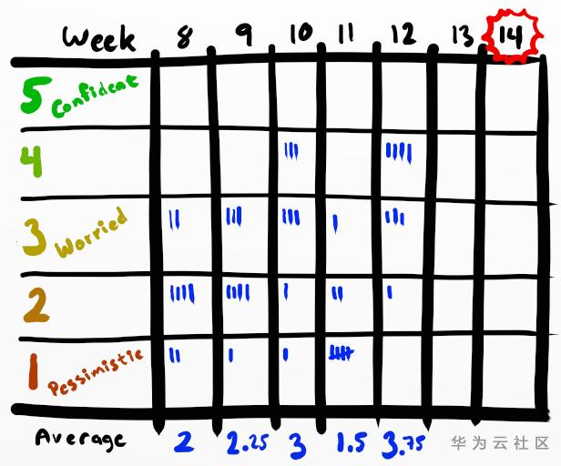

截止日期置信度
有时我们需要应付一个固定的期限。也许我们的机会窗口有限,或者也许我们必须在特定日期之前满足法律要求(例如GDRP)。然后我们可以问团队***“我们在日期Z之前完成X的信心如何?"***
可以用五个手指进行投票。一根手指代表超级悲观,五根手指超级乐观。三根手指可能意味着紧张。如果信心没有每周增加一次,我们将讨论需要做的事情或摆在我们面前的选择。
