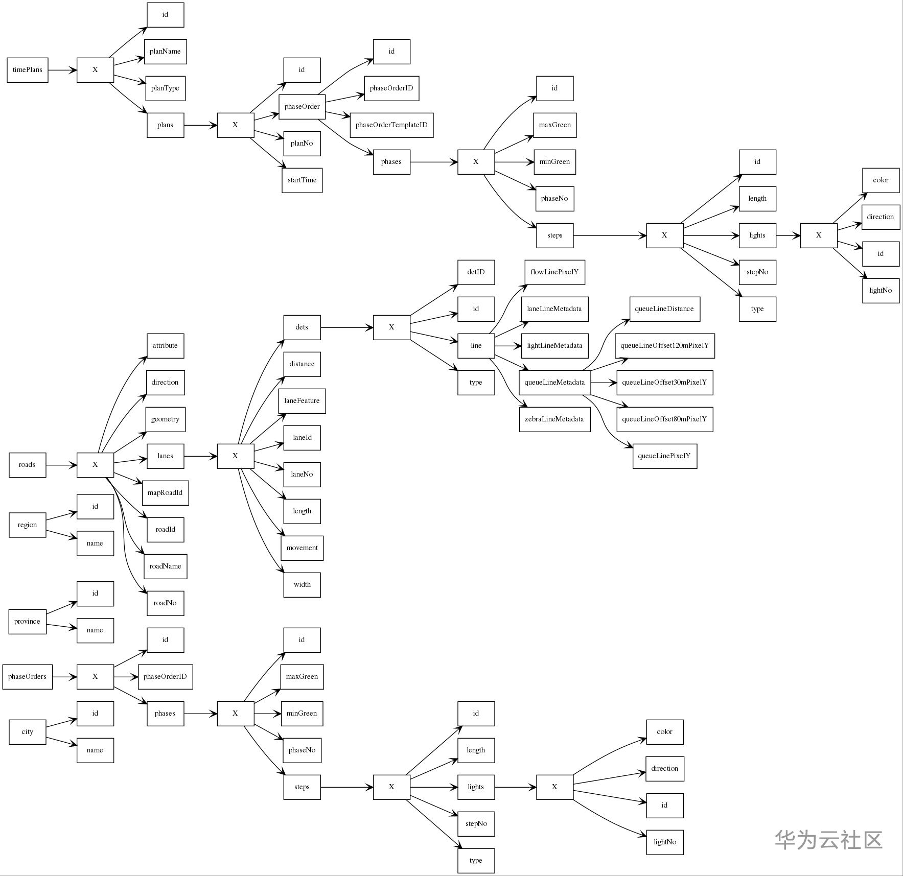

【摘要】 从数据中逆向还原 json schema, 7行代码一刀流,有图有真相

jq  -c 'paths(.)' xxx.json |
sed  '/^\[[0-9]*\]$/d; s/^\[[0-9]*,/X,/; s/,[0-9]*,/,X,/g; s/,[0-9]*\]$/,X/; s/\]$//; s/^\[//; s/\"//g' |
awk  '!unique[$0]++'  |
awk -F"," '{from="";for(i=1;i<NF;i++){from=from""$i;to=from""$(i+1);printf("[%s]{label: \"%s\"}  -> [%s]{label: \"%s\"}\n", from, $i, to, $(i+1))}}' |
sort -u |
graph-easy --as dot |

输出 json schema

构造树
  • jq : 用 ‘paths’ 方法提取每一条从根节点到叶子节点的路径 root -> p1 -> p2 -> ... -> leaf, 这一步问题已经解决一半。
压缩树
  • sed:替换数字和字符串,将叶子节点的value 的差异抹平,这样可以突出 key 构成的树形结构。例如:所有 name: xxx 经过替换变成一样的记录。
  • awk:压缩上一步结果,只保留结构部分, 叶子节点的差异丢弃, 100万子树变成1000个子树。这一步很重要
合并树
  • awk:将 jq 的paths 输出  root -> p1 -> p2 ->  ... 两两处理, 拆分成  from -> to 关系:
    • [root] {label: root} -> [root.p1] {label: p1}
    • [root.p1] {label: p1} -> [root.p1.p2] {label: p2}
    • 注意节点的 [identifier] 保留了前序全部信息,这样是区分树结构中可能包含的同名字段; {label} 的作用是让显示更精简。 这是整个管道唯一需要注意的技巧。
  • sort:对以上结果排序并去重,这个重复会很多;注意 from -> to 的关系不受排序影响。
画树
  • graph-easy: 是 python 的一个模块,也是一键安装。 这个管道可以不要, 在第四步 awk 的print 语句直接写成 dot 格式即可。
  • dot:画图。 dot 接受 from -> to 标记的节点关系,通过调用布局算法自动渲染出美观的图表。
以上管道, graph-easy 是可删除的;jq ,dot 是需要额外安装的, 在主流发行版都是一句话的事, 其余都是操作系统内置工具。
