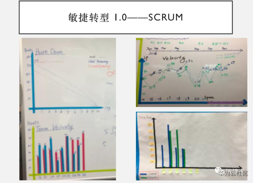

组织在运行Scrum的时候,像大家比较熟悉的一样,做了一些物理的看板,比如说最常见的画了一些燃尽图曲线,把团队的效率或者速率给标出来,做了一些看板等等,这都是Scrum当中相对来说比较常见的一些敏捷实践。
Scrum对于百亿美金的一个大项目来说,可能不能解决全部问题,当然它带来的好处是显而易见的,比如每个人都开始接受,至少是接触敏捷这个概念,让团队要按照Scrum的方式进行运作,3355(的概念),也尝试了一些看板等等其他的一些敏捷的可视化,并且团队级别的迭代和交付变得有效和频繁了。当然它最终还是没有解决一年四次的组织级别的交付问题,在我们来看它没解决的问题还是有挺多的,

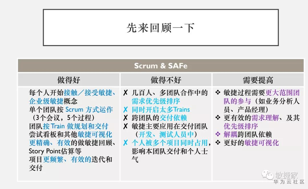

SAFe和Scrum,几年run下来,我们发现做得好的地方有很多,每个人包括Team都开始接触敏捷、企业级敏捷这些概念,Scrum也用得很成熟,能用一些比较多的可视化的工具,回顾、估算这些敏捷的一些实践也做得更加的有效,同时也开始有频繁的有效的迭代和交付。一开始我们说的一年4次那种非常低频率的交付,在Scrum和SAFe两阶段run下来以后,相对变的没有那么的低频率,但还是没有办法做到每周一次或几次,甚至是每天一次那种交付频率。
做的不好的刚才也提了,目前我们run Scrum和run SAFe ,团队中大家都run的比较累,几百人当中开始的团队train太多,优先级排序的问题同样存在,最关键的是交付依赖还是没有办法解决。
我们开始看一下我们需要提高什么,有了需要提高的点,我们就可以选择下一次我们需要选择的敏捷框架。
需要提高的点,首先是需要更大范围的参与敏捷。之前只是技术团队,现在业务团队也得参与进来,业务团队进来以后就能够做到更有效的理解需求和优先级排序。这个问题其实一开始就有问题包括SAFe的时候也一样,跨团队交付依赖,从Scrum开始就已经有问题,可视化,这个应该是玩敏捷团队基本上都会涉及的一个问题。可视化永远都不嫌它做的多,因此我们就进入了我们的敏捷转型的3.0模式。

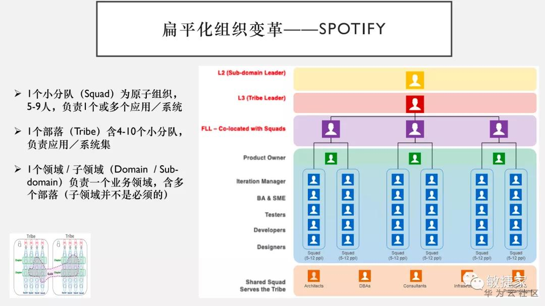

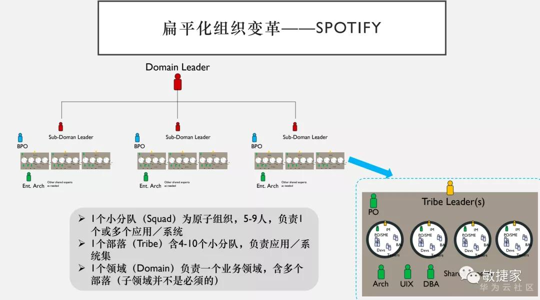

我可以给大家先看一下左边的这张图,左边这张图看起来挺扁平了,最上面的是一个领域,一个领域负责一个业务,一个领域有可能(当然也不是一定)分成若干个子领域,负责若干个子业务或者子业务集,每个子领域下面就有了若干个 tribe,也就是我们说的部落,放大了看右下角这张图,每个子领域里面可能有若干个部落,每个部落里面也有小分队,但从这个角度来看,大家可能觉得好像也没多少扁平,只是我画的比较扁平。
我们来看下一张图,同样的我们把其中的一个子领域拿出来,给大家做一下介绍。
这个子领域,就是我跟吴老师之前在的那个子领域,这个子领域目前有大概300个人,先给大家一个概念,300个人通常情况下可能是一家比较具有规模的公司,这种公司通常情况下可能会有普通的下面的小组长、上面的中层领导、再上面的高管、最上面董事长等等,可能层级会相对比较多,至少也有三四层。
在我们组织当中是经历了扁平化的组织变革以后,这300个人的组织,假如说我们是一个非常普通的底下员工,比如是一个开发,或者是个测试,或者是个产品经理,在我们头上只有两层的老板,也就是说我们头上有一层老板,再往上就是子领域的大老板,试想一下,如果一家300个人的公司只有两层,或者说只经过一层就能汇报到总经理或董事长那个级别,其实它还是相当扁平的。我们怎么来看这个组织,左边红红和黑黑的文字分成两种,红的代表他是个老板角色,黑的代表他是非老板角色,就普通员工,比如说Product owner、产品经理、Iteration manager(就是Scrum master)、下面BA测试、开发等等。
在上面的三个角色是老板。事实上这老板只有两个角色,并不是三个角色,最上面顶层Sub-domain Leader子领域的老板,他是真正的老板,下面的Tribe leader和 Squad FLL Co-located leader其实都是属于一线经理,也就是说tribe leader(部落的leader)是由一线经理担任的,这是每个Squad的leader,小分队的 leader也是由一线经理担任的,他们之间没有那种汇报的关系。比如说我这个子领域中有5个部落。每个部落有3个分队一共15个小分队,这15个小分队就会有十几个一线经理,这十几个一线经理,其中个别也同时兼任部落的Tribe leader。
这中间看起来有几层的Leader,但是他真正的Manager只有两层,最顶上的Sub-domain Leader和下面的 Tribe leader或者Squad leader,这就是一个扁平化的组织变革,变完以后,从开发测试、产品经理product owner,到最顶层的Sub-domain Leader,只要跨一层一线经理,那么沟通效率就会大大提高。目前是3层,原先这里是5层,也就是少了两层,沟通效率应该就会提高很多,大家可以设想一下。

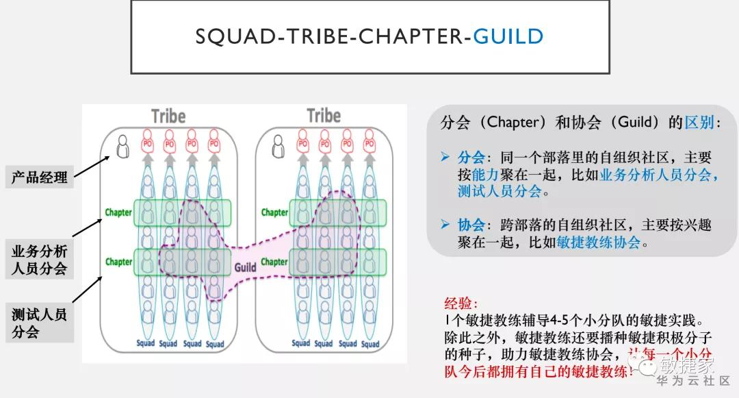

先讲后面的分会,分会是在部落里边干同样的事情的人的一个集合,比如说部落里边有干同样的事情的,有BA有干同样事情的测试等等,或者说有干同样的事情前端开发,这些人集合成一个分会。
还有一个是协会,协会通常是跨部落的,它是兴趣小组,比如说我们组织当中有一个比较重要的协会,就是敏捷教练的协会,它跟分会其实是有区别,分会是在一个部落当中干同样事情的人的集合,而协会不管他们同样的事情,它主要是由于兴趣而产生。
比如说敏捷教练他可能是个前端开发比较拿手的人,他还可能是一个测试等等。所以协会之间的人干的事情可能不尽相同,这边就有一个实践,我觉得比较好可以分享给大家。

这边我们有一个敏捷教练协会,在每个部落中间,甚至每个小分队中间去播撒一些敏捷的积极分子的种子,让这些敏捷积极分子孵化如何成为敏捷教练。目前的敏捷积极分子是一个分会,我们这边叫Champion chapter,敏捷教练是Coach协会。Coach guild。
具体怎么来运作的呢?
首先每个小分队都会有一位敏捷的积极分子。在每个部落当中就形成了Agile champion的chapter,敏捷积极分子的 chapter。怎样的人是敏捷积极分子,首先他应该是工作在团队当中,然后他是去支持和指导周围人 Being Agile。通常我们都在“做”敏捷实践Doing。积极分子它的作用是让大家从Doing往Being去转变,怎么转变呢?通过实践向大家展示如何敏捷,它并不是教科书式的灌输,这个需要这样做那个需要那样做,而是通过一个实践,比如说我们开个回顾会、我们有这样一个比较好的开回顾会的方式,我们来尝试一下,用这种方式来开回顾会。就通过实践来向大家展示如何敏捷,怎样的人算是积极分子呢?
首先他对敏捷富有激情,还有一定的基础知识,比较重要的一点,他不能是个Squad leader或者 Tribe leader,也就是说刚才提到他不能是个一线经理,如果是经理的话,可能人家就会因为他是经理,这样自组织可能就会受到一定的影响,如果他不是经理,大家之间相对来说都是比较平等的关系,自组织就比较容易形成。
最后一条,积极分子需要与敏捷教练结对,也就是我们刚才所说敏捷教练协会当中的跟敏捷教练协会当中某个敏捷教练去进行结对。
这些积极分子成为了一个积极分子chapter,这么一个分会,它的目的是什么呢?很简单,在整个组织当中扩展敏捷,将敏捷成为一种工作方式。它有几个目标,首先通过这么一个敏捷积极分子的网络,提供一些现场的培训教练支持,将敏捷作为一种工作方式,在各级传播,并且使这些积极分子成长为敏捷专家,或者刚才说的敏捷教练,这样整个公司各个层面、所有业务领域都有广泛而深入的敏捷专业知识。所以Agile champion chapter和刚才的Agile Coach guild的要做的事情,就主要focus在这一块上面。

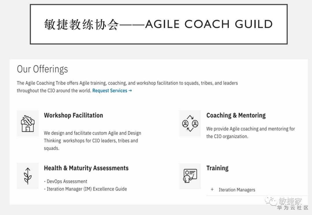

敏捷教练的协会要做的事情主要是分为几条:一个是工作坊的Facilitation;成熟度的assessment,就是成熟度的一些测评;教练引导 。并且敏捷教练协会也会提供一些课程,这些课程如果都通过,基本上就属于敏捷领域在组织层面的专家,并且敏捷教练协会也会搜集一些比较好的Best Practice,收集上来,放到内部站点上面给大家分享。
这个是敏捷教练协会。

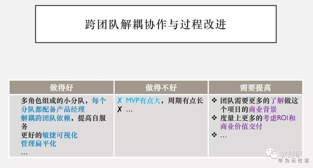

然后是过程改进,过程改进这一块,因为刚才也提了我们运用了Spotify这个框架以后,我们能把解耦这个问题最大的一个痛点给解除了,我们也发现做了比较好的一些东西,比如多角色组成的小分队,每个分队都配备了 Product Owner跨团队的解耦,更好的可视化扁平化管理,但还有一个痛点没有办法解决,那就是团队的MVP有点大,交付周期还是很长。虽然从之前的一年交付4次有所提高,可能每两周能交付一次。但是如果需求还是很频繁,每周交付甚至每天交付这种还是没有办法做到。这是因为我们这边从需求角度还需要做一些过程改进,也就这边最右边这一列需要提高,团队需要更多了解这个项目的商业背景,以及度量上面需要更多的考虑投入产出比和商业交付的价值。
于是就又有了一个从需求层面的过程改进,因为刚才我们一直在提 Spotify也好,Scrum也好SAFe也好,可能更多的都是从组织从团队级别的一些改变,需求层面这一块,可能改变相对还是做的比较少。于是对需求层面进行了一个更大层面的一个过程改进。正因为团队级别、组织级别的能力成熟度相对提高,需求层面的改进就变得迫在眉睫。我们是怎么改的?简单来说,每来一个需求,在进入领域之前进行评审,也就是个G1的Review,完了以后发现对我们这个领域有价值的放进来,觉得没有价值的把它剔除,这样需求就进入了这个领域。
接着会有一个 G2 Review,这个时候就会同样的方式,把那些需求对我们有价值的需求放到对应的 Tribe部落当中,把没有价值的需求或者价值不够高的需求暂时的剔除,这样完了以后就到了g3,g3就把所有的需求放到各个Scrum当中,同时也是把那些糟粕给剔除掉。这样看起来可能我们的需求层面,所有的需求至少进到领域、进到Tribe、进到Squad都是相对有价值的需求。但还存在一个问题,有可能有些Squad负责几个应用,那些应用非常的关键,它每次都需要承担比较多的需求或者变更,而有些Squad可能没有那么的关键,承担的需求不是很多,就存在有些小分队吃不饱,有些小分队会撑着这种现象,怎么来解决呢?
这里还涉及另一个过程改进,我们这边叫引进了一个叫做Flexible Squad,自由小分队的这么一个概念,每个小分队可能对自己一直以来负责的应用相对比较专业,但是它也会去学习一些其他隔壁邻居小分队的那些专业知识,这样的话万一隔壁邻居小分队相对来说比较忙不过来的时候,他也能承担一些需求。
这样做的目的很简单,就是为了每个小分队承担的需求相对比较均衡,不存在有的吃不饱,有的吃饱了撑的这种状态,完了以后就能发现类似于这张漏斗图的这么一个方式,所有的需求进来,通过漏斗能够相对的比较平衡的分配到每个小分队当中去。
每个小分队也能够拿到相对工作量比较均衡的工作,这是在需求层面做的另一个过程改进。

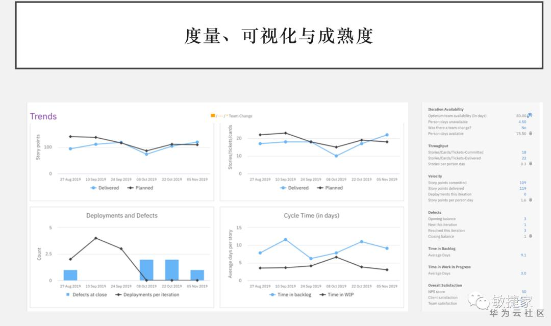

像度量这一块,因为我们每个小分队,每个部落,都有了一些比较成熟的数据以后,我们就度量,相对来说做起来就比较容易。比如这边我们经常在用的,或者说对我们组织来说价值比较大的度量就是一个趋势,主要衡量哪两方面?
  • 一个是我们的 story point是不是平稳的在递交,并且跟我们的估算是不是相对比较准确。
  • 同时还有一个story的个数。
右上角那张 story个数是不是也相对比较平稳?其实大家可以看到基本上我们这边还相对都平稳,不会存在比较大的估算误差,比如估100个点,只交50个点,这种误差不会有,因为这个是整个tribe的趋势,所以多多少少都会有一点误差。
之所以主要来衡量正反这两方面 story point,其实相对大家比较清楚,我们估了多少,交付了多少工作,右边 的story个数其实也很重要,story个数,有时候我们估的过多,意味着我们的story就太小,太小的话相对还好说一点,如果太大的话就会存在问题,story太大、story个数过于少,就有可能出现某个story的WIP过大,到时候交不了差的现象。

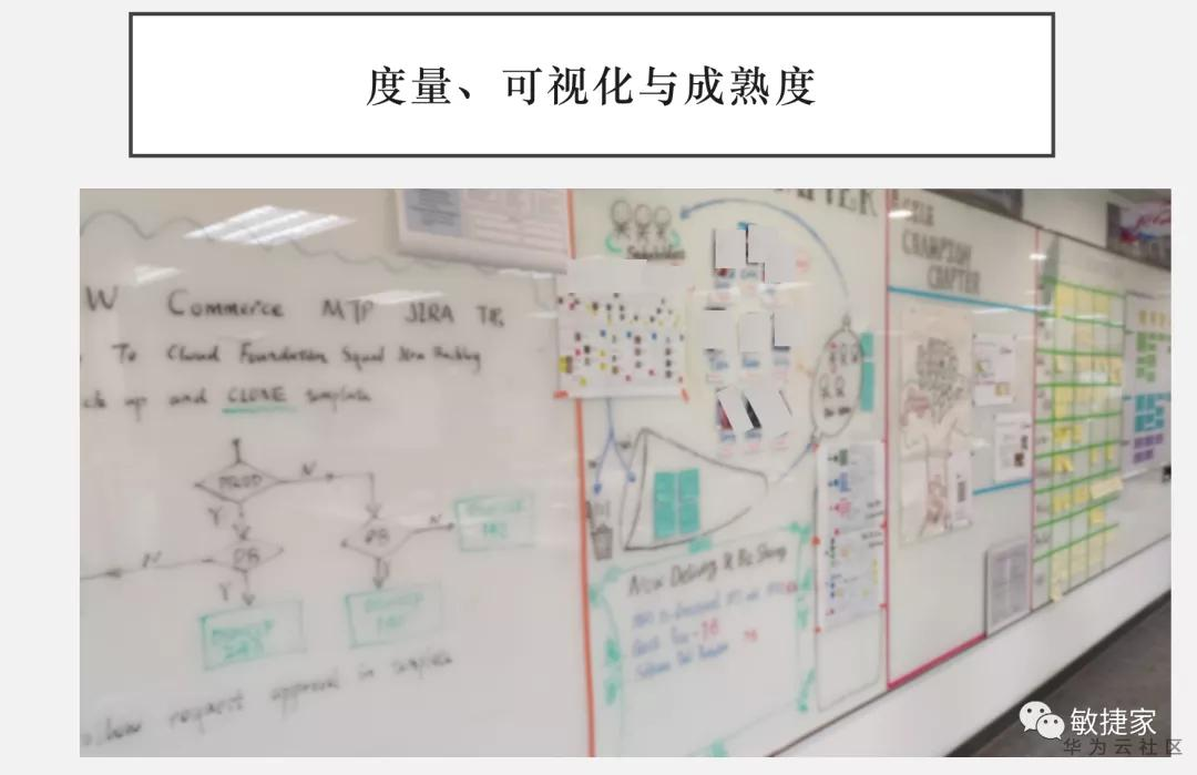

在图上也会在我们周围的物理墙上也会显示各种各样的一些状况,包括我们现在的一些组织的图,包括组织的人员、还有一些进展的情况,大家这个图有点模糊,因为有些信息可能不方便给大家看,通过这种方式让大家能够包括物理的和电子的两种方式都能可以看到我们整个团队整个Domain、下面的一些Program层面的东西,具体的状况,这是在墙上,现在我们办公区的周围,基本上所有墙上都是贴满了各种各样的一些东西,你到办公区走走一走看一看的时候就会基本上发现团队现在的大概的一些状况都能看到。

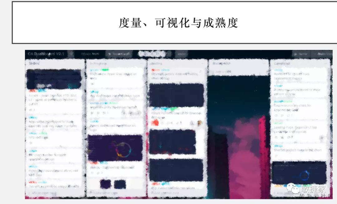

另外一个可视化的方式就是Trello,我们现在基本上所有的团队都在用Trello board去展示我们的状况,包括有时候做plan,包括做回顾,比如说retrospective会议,我们也会用这个来做,还有我们一些跨各个Squad的情况,还有一些团队管理的任务,全部都是通过Trello的方式来跟踪。

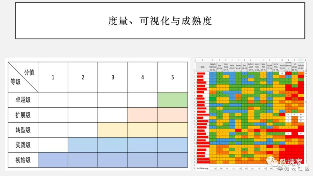

这一块是度量,从团队成熟度层面分成了15个维度,对15个维度进行了一个成熟度的度量。在度量之前大家经历了一定的实践,并且对自己下了一些目标,通过敏捷的方式对每个成熟度达到哪个程度下了一些目标,在这些目标达成了以后,进行成熟度的度量,当然这都是定期的,目前他们可能是每几周进行一次成熟度的评定。
像这边它分几个程度,从1~5:初始级、实践级、转型级、扩展级到卓越级,brilliant at basics就是做得最卓越的或者最基础的。
可以看到右边上面那张是电子版的,下面那张是实体版的,电子版的那张图,它根据你打分的不同,分了不同的颜色,下面那张右下角那张实体版,实体版可能就有不同的维度来展示,虽然也是不同的颜色来显示它的评分,它有了一些箭头,箭头就表示相对上一次的评价,这一次我们又提高了多少或者降低了多少,当然最不希望看到是降低,降低了多少也会有。
