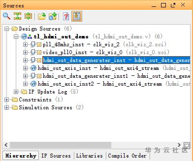

工程中主要包含以下模块,其中包含两个MMCM时钟模块,用于生成相应的时钟。
图 22

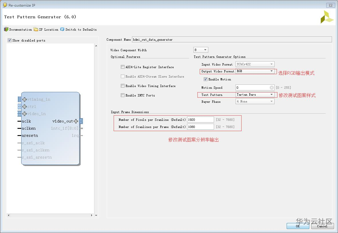

hdmi_out_data_generater模块主要是用于生成测试图案,具体设置和相应事项如下图,其输出接口为AXI4-Stream。
图 23

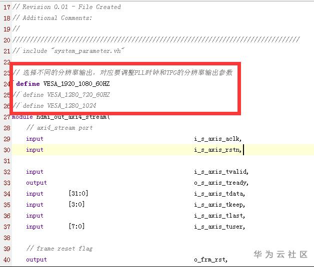

hdmi_out_axi4_stream模块主要是用于将生成相应的时序并将axi4-stream接口进来的并行数据转换成HDMI专用的TMDS串行数据。可通过下图中定义不同的分辨率,如需其他分辨率则用户自行定义,在修改分辨率的同时需对应修改MMCM的时钟和TPG模块。
图 24

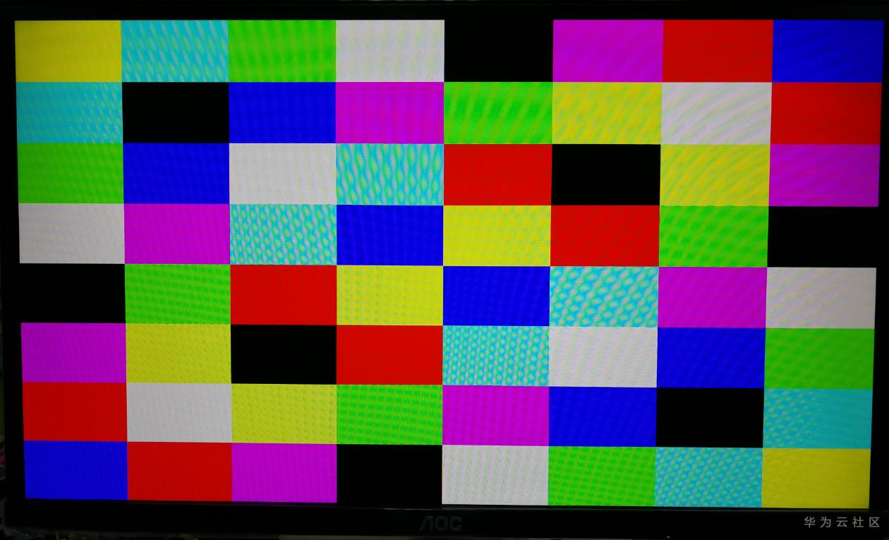

程序运行后,显示屏显示如下:
图 25

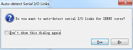

在烧写完bit文件,系统检测到IBERT(Integrated Bit Error Ratio Tester集成式比特误码率测试仪,是Xilinx专门用于具有高速串行接口的FPGA芯片的调试和交互式配置工具),会弹出如下对话框(如果没有,可以忽略):
图 26
选择Yes,如硬件链路正常,则弹出如下对话框,表示检测到2条链路。

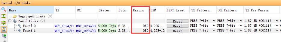

选择OK。系统会自动收发数据,Errors为0,表示链路无误码,GTX测试速率为5Gbps,如下图:
图 28

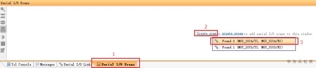

选择''Serial I/O Scans'',点击''Create scan'',如下图示:
图 29

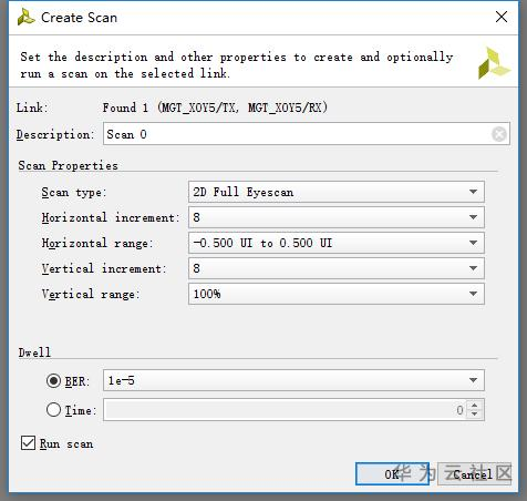

弹出如下界面,直接选择OK:
图 30

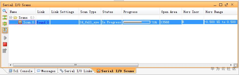

扫描开始,等待扫描完成。
图 31

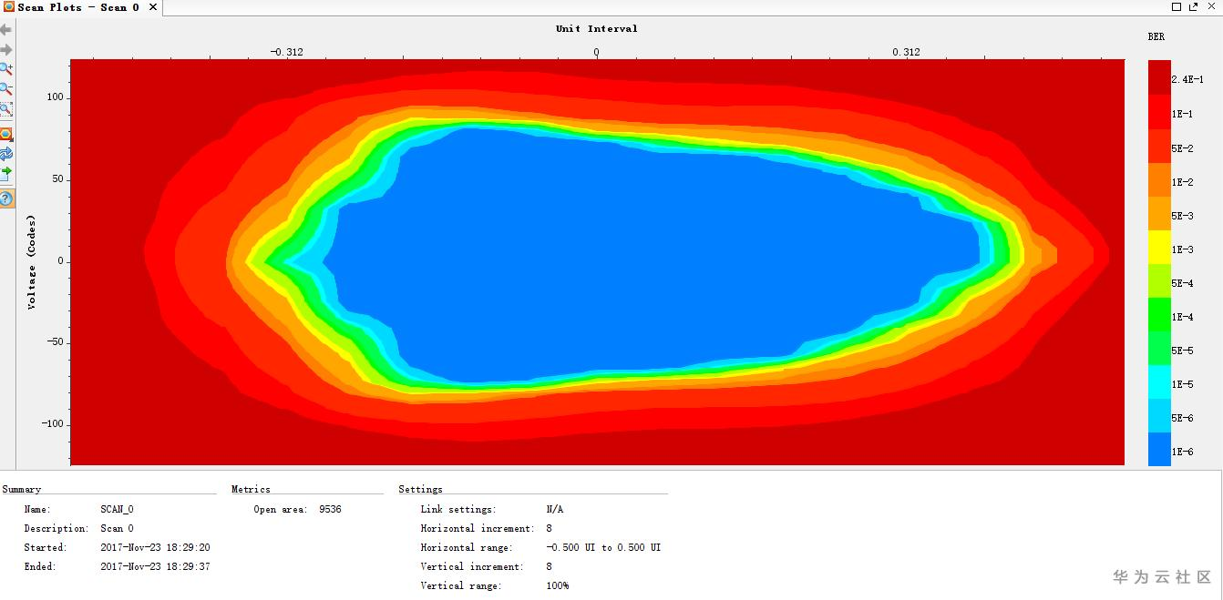

眼图如下,完全张开,信号质量好。
图 32

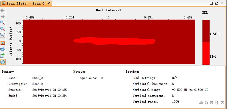

下图是信号很差时的扫描结果,几乎完全闭合。
图 33
