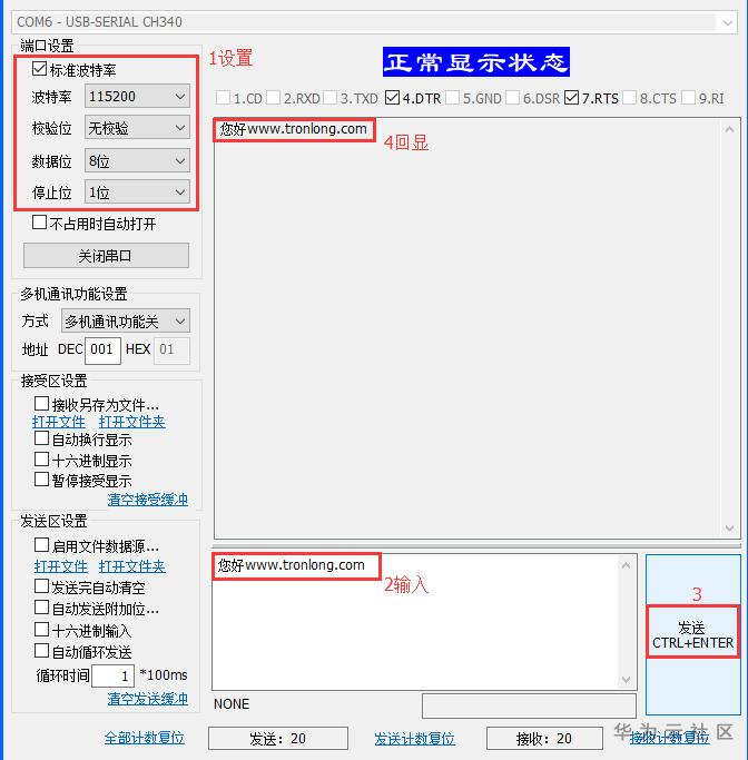

(1) 在串口调试终端输入字符,FPGA串口接收后返回,在接收端显示,如图所示:
图 12

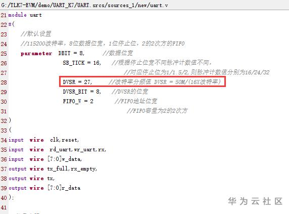

(2) 可在顶层通过修改参数直接修改串口波特率,如图所示:
图 13

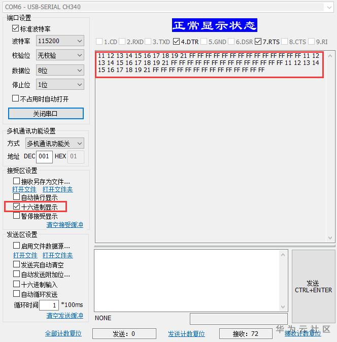

2.6 EEPROM——IIC总线写入和读取测试
测试功能:
实现IIC总线底层的写入和读取操作。写操作:由地址0开始向EEPROM中写入了10个十六进制数据,分别是11、12、13、14、15、16、17、18、19和21;读操作:由地址0开始从EEPROM中读出24个数据(注:EEPROM中没写数据的地址,数据读出为FF)。
测试步骤:
将开发板的串口和PC机连接,打开串口调试助手软件。按程序加载步骤加载EEPROM.bit文件。
演示现象:
接收区选择十六进制显示,可以看到串口打印数据,如图所示:
图 14

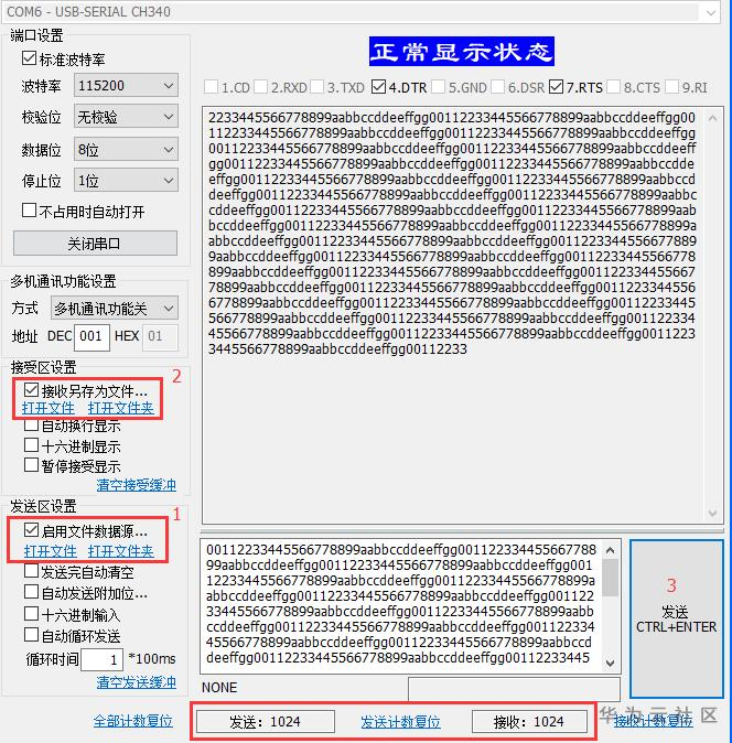

实现DDR3的写入和读取操作。写操作:串口助手以文件方式发送1K个数据,FPGA接收并将数据写入DDR3;读操作:FPGA从DDR3读取数据,并将1K个数据连续发送到串口,串口助手以文件方式保存数据。
测试步骤:
将开发板的串口和PC机连接,打开光盘下串口调试助手软件。使用的开发板为标配时,加载DDR3_256M工程中的DDR3.bit,使用的开发板为高配时,加载DDR3_512M工程中的DDR3.bit。
演示现象:

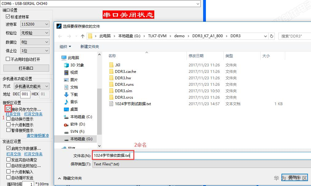

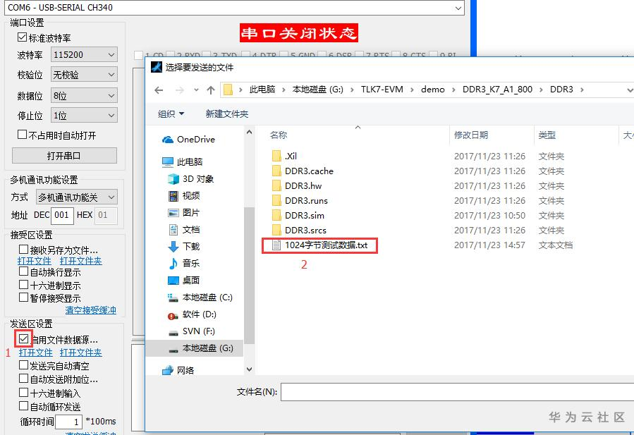

(1) 发送区勾选“启用文件数据源”,然后选中测试文件“1024字节测试数据.txt”,接收区勾选“接收另存为文件”,命个名“1024字节接收数据.txt”,点保存。然后点击发送,可以看到串口打印数据,如图所示:
备注:测试文件需自行新建,里面输入1024字节数据,命名“1024字节测试数据.txt”,接收文件自动生成,命名“1024字节接收数据.txt”,文件路径根据实际需求保存,本文保存在DDR3例程文件夹下。
图 15
图 16
图 17

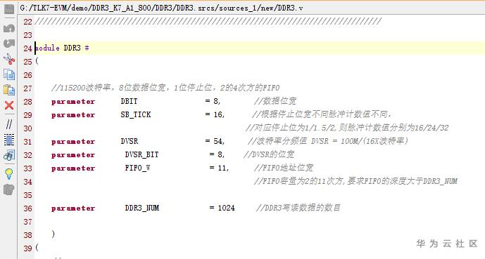

(2)可在顶层通过修改参数直接修改DDR3通信频率,如图所示:
图 18

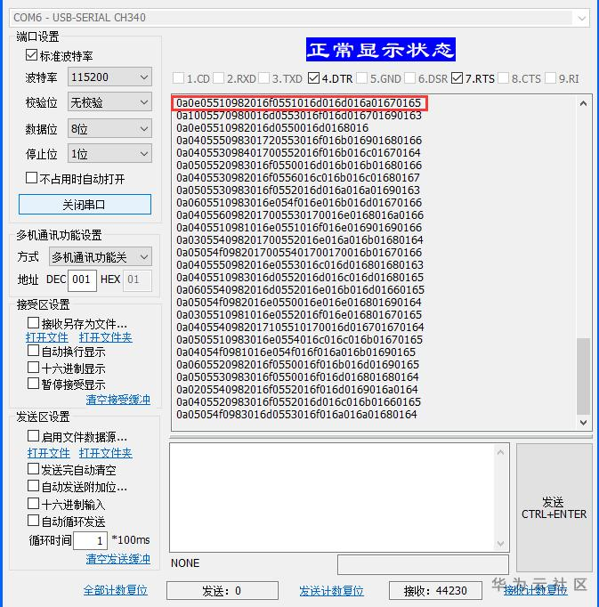

(1) 每隔200ms,串口打印各通道的对应值,如图所示:
图 19

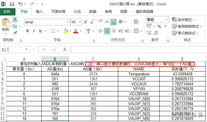

(2) 将XADC采到的数据填入“XADC值计算.xls”,该表在XADC工程目录下,即可自动算出对应的温度及电压。

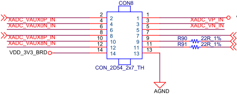

(3) 专用通道VP/VN、辅助通道AUX0、辅助通道AUX8可测0-1V电压。原理图如下:
图 21
