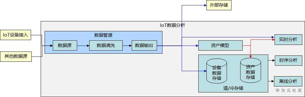

    在物联网分析服务的数据管道提供数据清洗的功能。数据管道在物联网数据分析服务的位置入下图所示;
    数据管道是物联网分析服务数据的统一入口,所有进入IoT数据分析服务的数据都必须通过数据管道处理。数据管道中包含3个部分:数据源,数据清洗和数据输出。
    数据源可以是IoT设备接入云服务,也可以是公有云的其他具有存储数据能力的其他云服务。当数据源时IoT设备接入云服务时,可以从IoT设备接入云服务获取设备模型定义,以方便的生成管道中的数据处理动作。
    数据清洗提供对物联网数据的转换功能,服务预置了常用的数据清洗算子,用户可以根据数据处理的要求来组合这些算子而不需要开发代码。
    数据输出表示的管道处理的结果和后续的目标。管道处理的结果数据仍然是设备数据,管道并没有改变数据的本质。管道的数据输出有以下目标:
  1. 数据输出到IoT数据分析服务中的资产模型,为资产建模提供设备数据来源;
  2. 数据输出到实时分析,以快速对设备数据进行故障检测等实时分析处理;
  3. 数据输出到存储,这样可以对数据进行时序分析和离线分析;
  4. 数据输出到其他云服务,以使用公有云丰富的云服务对数据进行进一步处理。

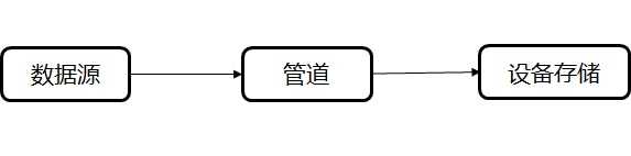

  1. 一个数据源对应一个管道同时对应一个数据存储
    这种方式是常用使用方式,数据源、管道、设备存储都是一对一关系。由于关系简单,便于管道的维护。

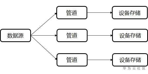

  2. 一个数据源对应多个管道对应不同数据存储
    一个数据源可能需要不同的数据处理,这几种不同清洗处理差异较大,且处理性能要求不同,需要进行资源隔离,这样可以用不同的管道,输出到不同存储。不同的存储可以设置不同的数据老化周期,以降低使用成本。

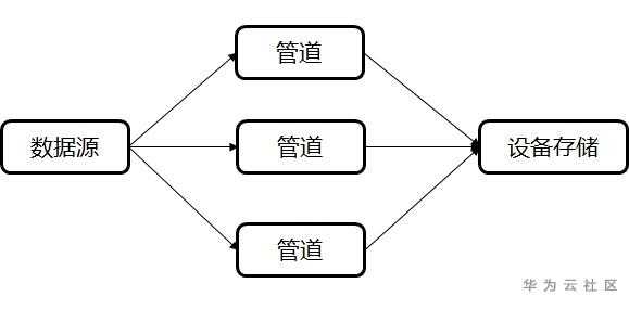

  3. 一个数据源对应多个管道对应同一数据存储
    同理,管道也支持输出到同一存储,但是要求不同管道间的数据不要有冲突。
    不同管道输出的数据即为不同的设备数据。所以对于资产模型和实时分析,通过选择管道来关联设备数据。
