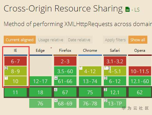

CORS需要浏览器和服务器同时支持。目前,所有浏览器都支持该功能,IE浏览器不能低于IE10。
https://caniuse.com/#search=cors

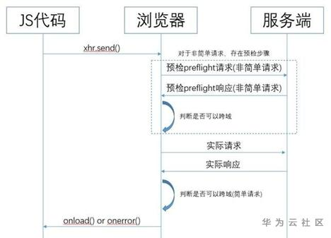

3.2 CORS跨域判定的总体流程
如图所示,跨域的判定流程为:
l  网页上的JS代码,从浏览器上发送XMLHttpRequest请求到服务端
l  如果该请求为简单请求,浏览器会直接发送实际请求到服务端,浏览器会根据服务端的响应,判断该请求是否可以跨域:
²  如果不能跨域,浏览器会报错,阻止JS代码进一步执行;
²  如果能够跨域,则JS能正常处理响应,进行后续业务流程
l  如果该请求为非简单请求,浏览器会先发送一个预检请求(preflight),方法为OPTIONS,然后针对服务器的响应,做上述跟简单请求一样相同的判断:
²  如果不能跨域,则实际请求不会发送
²  如果能够跨域,则实际请求会进行发送,进行后续业务处理
值得说明的是,浏览器在跨域的情况下,请求都会发送出去,但是对于响应会判断是否满足跨域条件,如果不满足,则报错,阻止JS后续的执行流程,例如读取响应数据等。也就是说,跨域机制主要是阻止数据的跨域获取,不是阻止请求的发送。

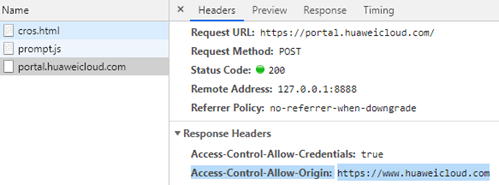

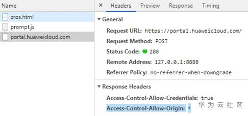

特别的,当XmlHttpRequest中设置了withCredentials为true时,还要求Access-Control-Allow-Origin字段不能为通配符*,其实这也好理解,因为设置了withCredentials,表示允许跨域发送Cookie,如果Origin允许为*的话,安全性就会大大降低了,很容易构造跨站攻击:

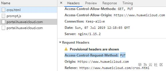

3.5.4 预检请求preflight
根据上述分析,如果是非简单Http请求,浏览器会先发送一个预检请求,要求服务器进行确认。预检请求使用的方法是OPTIONS,表示这个请求是用来询问的,头信息里面,关键字段是Origin,表示请求来自哪个源。
除了Origin字段,"预检"请求的头信息包括两个特殊字段:
l  Access-Control-Request-Method
该字段是必须的,用来列出浏览器的CORS请求会用到哪些HTTP方法,如PUT:

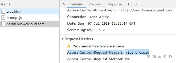

l  Access-Control-Request-Headers
该字段是一个逗号分隔的字符串,指定浏览器CORS请求会额外发送的头信息字段,当使用了简单请求那5个字段之外的字段,浏览器会在OPTIONS请求头域中,指定 Access-Control-Request-Headers的取值,如:
如果预检请求的响应,浏览器没有校验通过,不允许跨域,浏览器除了会在控制台报错之外,后续实际请求也不会发送了。

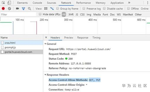

3.5.5 Access-Control-Allow-Methods(必选)
涉及非简单Http请求
含义:允许跨域请求的 http 方法(如POST、GET、OPTIONS、PUT、DELETE),该字段是对于预检请求中的Access-Control-Request-Method的回复。
备注:对于简单请求的GET、POST方法,该字段不是必选的,浏览器会默认允许这两个方法进行跨域
举例:

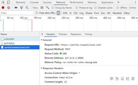

从https://www.huaweicloud.cn,跨域访问https://portal.huaweicloud.cn,HTTP方法为POST,如果服务器响应里没有Access-Control-Allow-Methods,跨域请求能够成功:
如果服务器响应里Access-Control-Allow-Methods不包含POST,跨域请求也能成功:
如果请求为PUT方法,但响应里没有携带Access-Control-Allow-Methods或者取值不包含PUT,浏览器会报错:

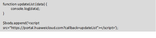

而 JSONP正是利用了script/img等标签能够跨域加载,来实现跨域请求的功能,如下代码所示:

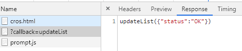

代码先定义一个全局函数,然后把这个函数名通过callback参数添加到script标签的src,script的src就是需要跨域的请求,然后这个请求返回可执行的JS文本:
由于它是一个js,并且已经定义了upldateList函数,所以能正常执行,并且跨域的数据通过传参得到。这就是JSONP的原理。
如下图所示,服务器返回了响应之后,js方法updateList就可以获取到响应内容,打印在控制台:

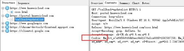

JSONP方式跨域访问的时候,还会携带域名的Cookie:
从上面可以看到,JSONP方式跨域,会不受同源政策影响,并且会携带跨域域名的Cookie,同样也会存在安全风险。

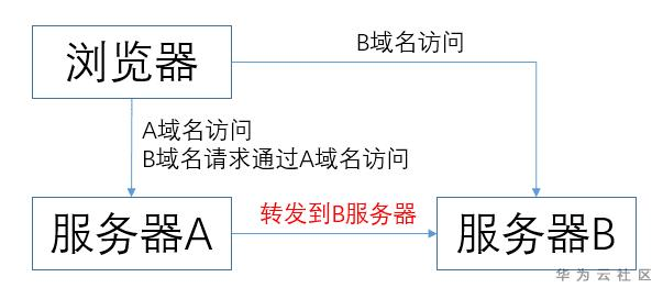

4.2 服务端转发
如上图所示,服务端转发实现跨域访问的基本原理是,将访问B域名的请求,通过访问A域名,由A服务器转发给B服务器:
举例:
在https://www.huaweicloud.cn页面上,想要访问https://portal.huaweicloud.cn/v1/template接口,那么可以通过如下手段实现跨域:
l  页面上调用https://www.huaweicloud.cn/portal/v1/template接口
l  www.huaweicloud.cn服务器,对于/portal开头的请求,统一去掉portal路径,转发给portal.huaweicloud.cn服务器,相当于www.huaweicloud.cn服务器做了反向代理
但是使用该方法,会导致无法发送portal.huaweicloud.cn域名下的cookie,因此应用场景有限。
