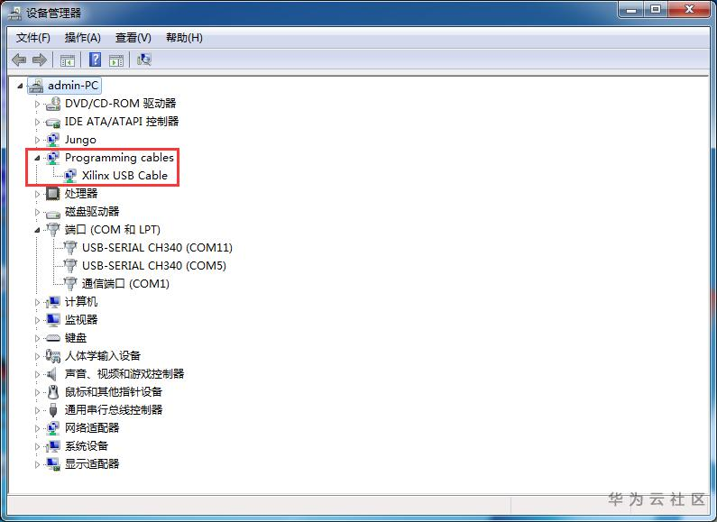

  1. 将下载器连接到电脑。打开设备管理器查看下载器连接是否正常,如图所示:
图 1

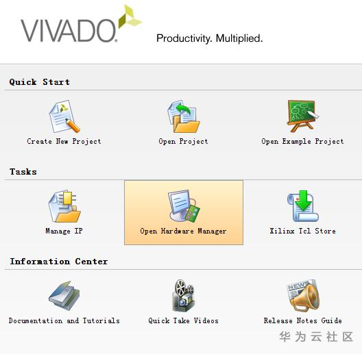

  1. 将下载器连接到开发板。打开"Vivado2015.2->Open Hardware Manager",如图所示:
图 2

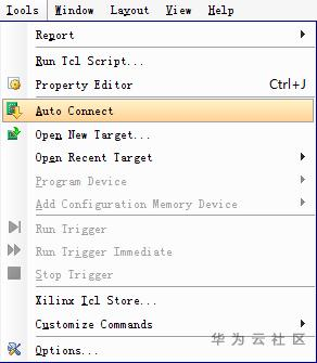

  1. 开发板上电,在菜单栏选择"Tools->Auto Connect",如图所示:
图 3

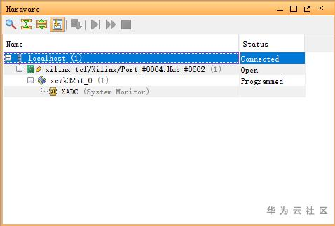

  1. 下载器连接电脑与开发板成功,如图所示:
图 4

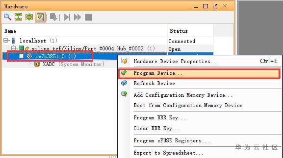

  1. 右键点击FPGA核,选择"Program Device…",如图所示:
图 5

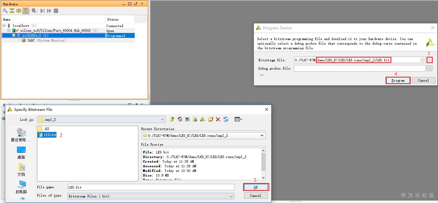

  1. 选择需要加载的.bit文件。可直接输入路径或者通过浏览选择,如图所示:
图 6
  1. 点击OK,等待加载完成即可。

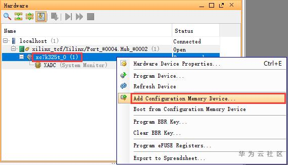

  2. 右键点击FPGA核,选择"Add Configuration Memory Devic",如图所示:
图 7

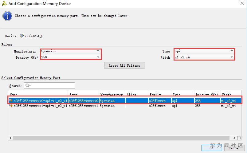

  1. 按照下图选择正确的Memory型号,点击OK。如图所示:
图 8

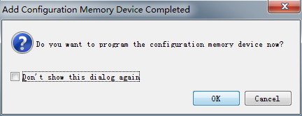

  1. 若弹出如下对话框,继续点击OK;
图 9

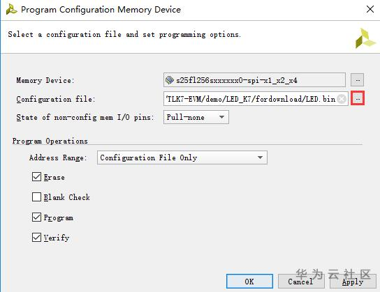

  1. 选择正确的.bin文件,点击OK即可。
图 10

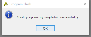

(6) 烧写完成后会如下图所示。
图 11
