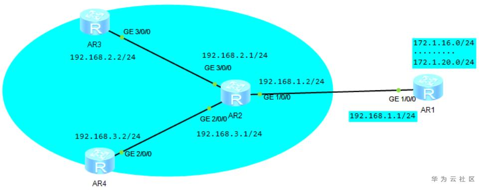

实验拓扑如图所示

          1. 配置各接口的IP地址  (配置AR1的各接口的IP地址,AR2、AR3和AR4)
          2. 配置OSPF基本功能 (分别给AR1、AR2、AR3和AR4的配置)
          3. 在AR1上配置5条静态路由,并在将这些静态路由引入到OSPF协议中,并在AR2上查看IP路由表,可以看到OSPF引入的5条静态路由

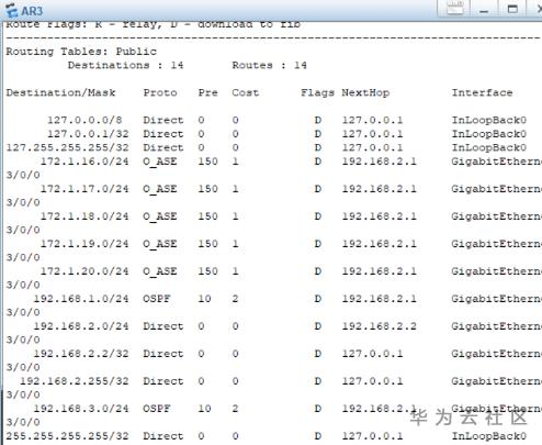

(1)配置路由策略前查看AR3的IP路由表,可以看到AR3的本地核心路由表中,接收了AR2发 送的所有路由

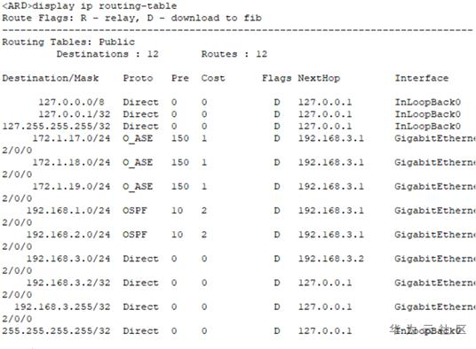

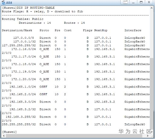

(2)配置路由策略前查看AR4的IP路由表,可以看到AR4的本地核心路由表中,接收了AR2发送的所有路由

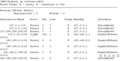

(3)配置路由策略后查看AR3的IP路由表,可以看到AR3的本地核心路由表中,仅接收了列表in定义的1条路由
(4)配置路由策略后查看AR4的IP路由表,可以看到AR4的本地核心路由表中,仅接收了列表in定义的3条路由

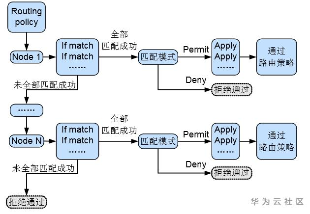

   一个路由策略中包含N(N>=1)个节点(Node)。路由进入路由策略后, 按节点序号从小到大依次检查各个节点是否匹配。匹配条件由If-match子句定义,涉及 路由信息的属性和路由策略的6种过滤器。 当路由与该节点的所有If-match子句都匹配成功后,进入匹配模式选择,不再匹配其他 节点。匹配模式分permit和deny两种: l permit:路由将被允许通过,并且执行该节点的Apply子句对路由信息的一些属性 进行设置。 l deny:路由将被拒绝通过。 当路由与该节点的任意一个If-match子句匹配失败后,进入下一节点。如果和所有节点 都匹配失败,路由信息将被拒绝通过。
