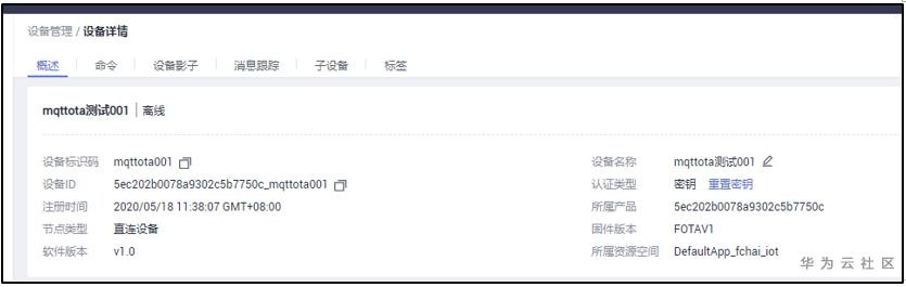

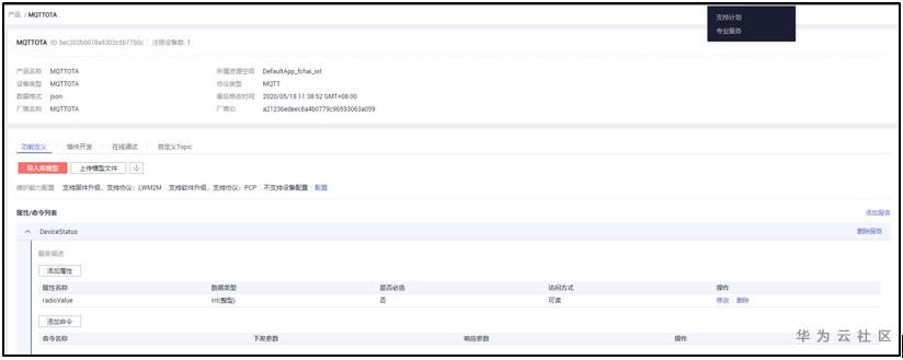

选择手动创建一个MQTT的产品,包含一个service为DeviceStatus, 其中一个属性为radioValue.关键信息厂商名字以及产品名字务必保存,在上传升级包的时候用到;
如下所示:

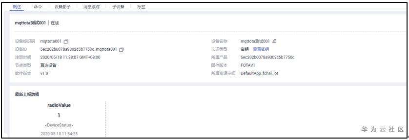

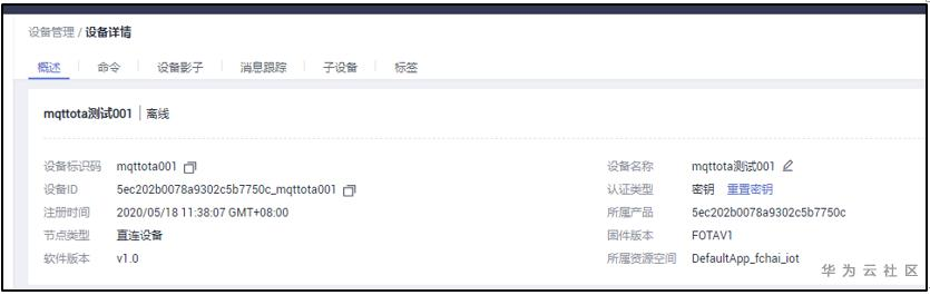

再建立该对应的设备,需要记住设备ID以及设备秘钥,需要和代码中一致。
关于创建产品的细节可以参考iot平台产品创建

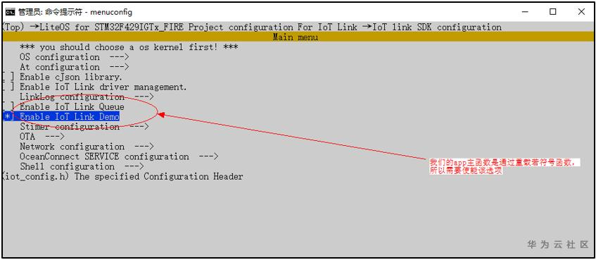

配置并编译loader

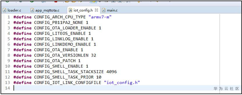

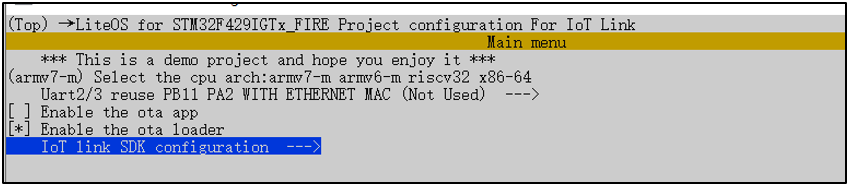

loader中我们只需要配置到对应的OS、OTA以及其PATCH功能即可。使用menuconfig配置如下:
配置完毕使用genconfig更新对应的iot_config.h文件

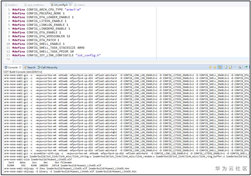

该模式下我们已经完成了loader的配置,通过make来编译对应的loader可执行文件(该连接脚本会调用loader.ld)(可以通过裁剪OS以及删除shell,修改编译选项为-Os来优化编译体积,为了调试方便,本次不做类似修改)

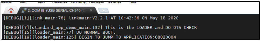

编译完毕之后,可以通过jflash或者其他的调试工具烧录进MCU,重启后可以看到串口输出:
至此,loader部分配置/编译/烧录完成

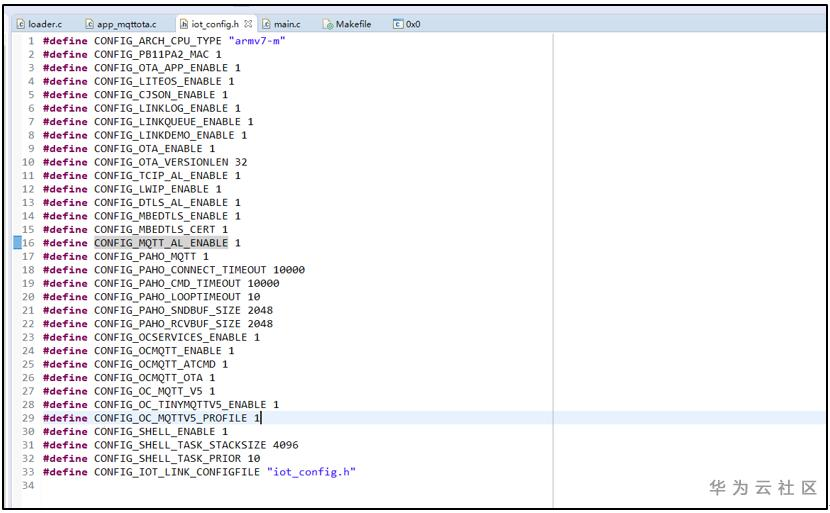

本APP方案为:SDK配置为:采用LiteOS内核、TCPIP采用lwip 、DTLS采用的是mbedtls的证书模式、MQTT采用的是PAHO、OCMQTT服务采用的是V5接口(不使能V5接口的自带DEMO);BSP配置为使能板件的MAC功能(LWIP驱动程序)、使能ota_app功能。使用menuconfig以及genconfig重新配置并生成配置文件(包含iot_config.h以及.config)
生成的iot_config.h文件如下:
编译并下载该APP到MCU上,确保该程序能够连接上iot平台并能上报数据。

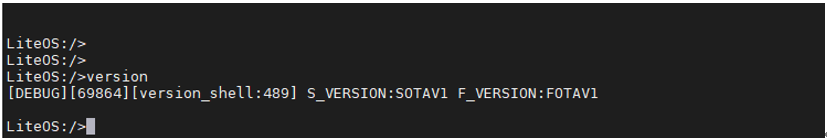

并能够在端侧通过shell查看当前的版本信息

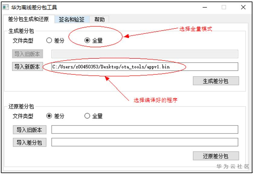

打开ota_tools,选择全量模式,以及选择需要制作的程序appv1.bin,最后生成appv1c.bin

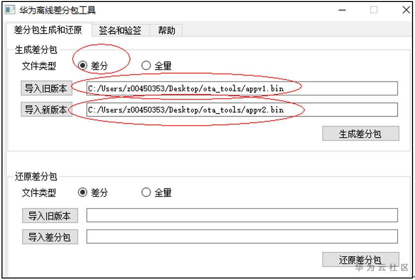

本地差分包制作
选择差分模式,同时旧程序选择appv1.bin,新程序选择appv2.bin,制作最后的升级包appv1v2.bin.该升级包表示v2对v1的差分部分,同时要求当前运行的程序必须是v1。

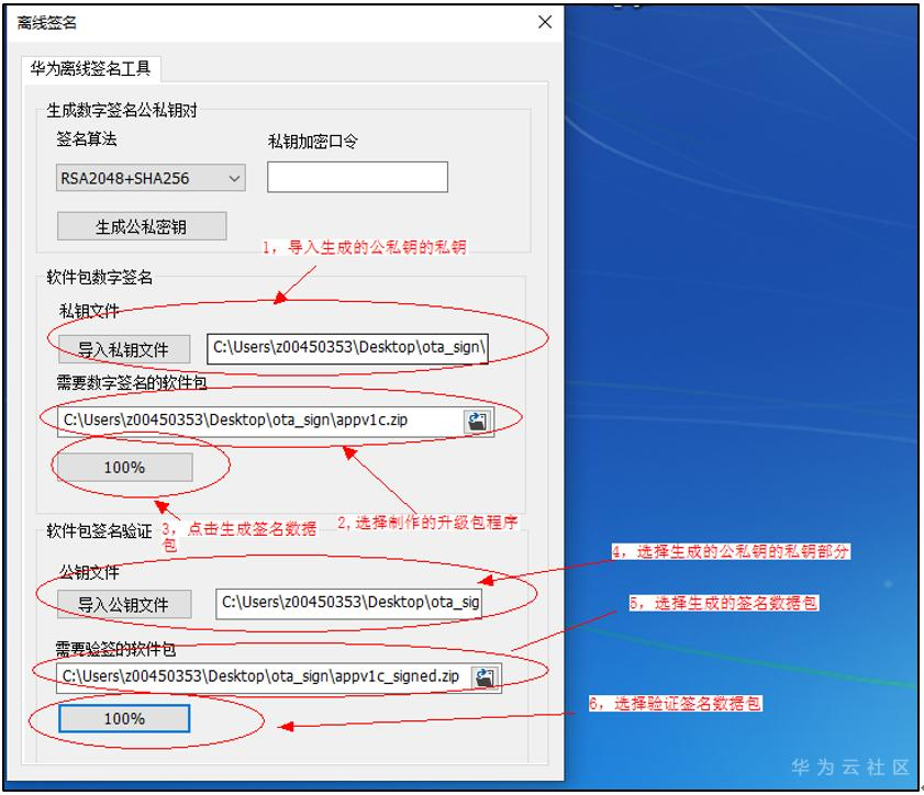

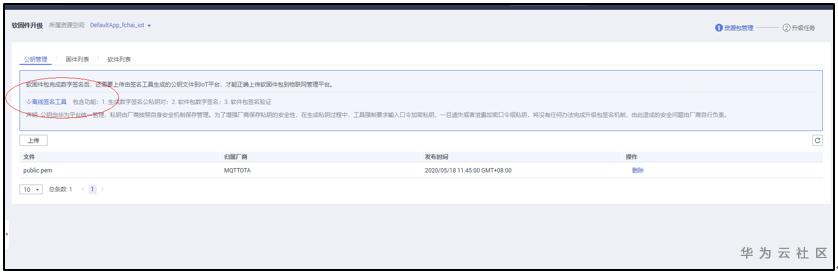

需要下载IoT平台的签名工具对升级包签名并上传。
打开签名工具,生成对应的公钥和私钥(私钥需要填密码)
在公钥管理上,上传生成的公钥,后文需要使用对应的私钥来对文件进行签名。我们将生成的升级包分别压缩为appv1c.zip appv2c.zip appv1v2.zip.以appv1c.zip来示例制作上传用的升级包(其他两个升级包采用类似的操作),运行离线签名工具:
1)      导入生成的私钥文件
2)      导入我们的升级包appv1c.zip。
3)      执行签名动作,会生成appv1c_signed.zip文件(该文件即为我们要上传的升级包)
4)      导入生成的公钥文件
5)      导入生成的程序包appv1_signed.zip
6)      执行验签动作,如果验证通过,则证明制作的上传包OK,否则需要重新检查
选下所示:
同理我们制作另外两个包:appv2c_signed.zip appv1v2_signed.zip

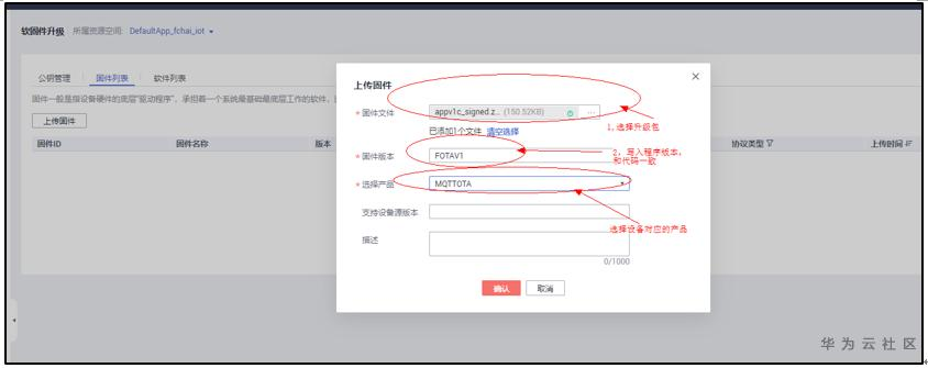

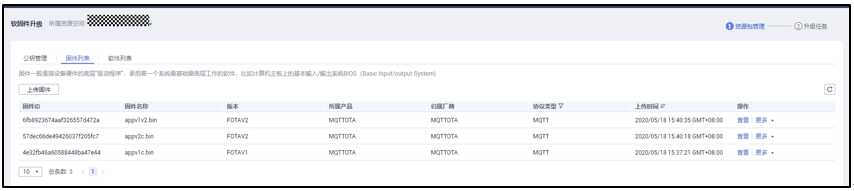

当制作完成之后,选择上传固件包,将我们制作的升级程序上传到IoT平台上。
按照上传格式将三个升级包都上传到我们的固件包管理中;其中版本信息和程序中对应(appv1.bin为FOTAV1, appv2.bin为FOTAV2, appv1v2.bin为FOTAV2)

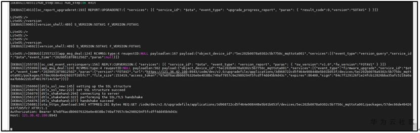

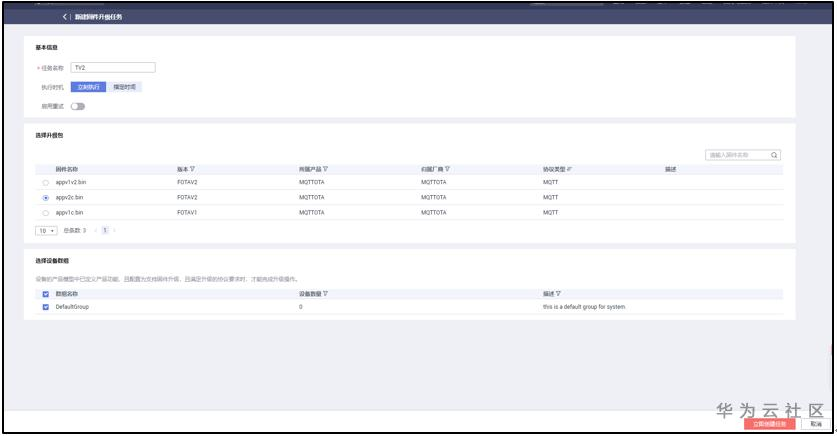

通过shell或者其他方式确认当前运行的程序为FOTAV1版本。然后再IoT平台上创建一个升级任务,升级固件选择appv2c.bin,同时选择对应的产品。
创建成果之后,我们可以看到端侧会受到固件升级的命令以及固件URL,启动https从IoT平台拉取升级包并启动升级。
当升级完毕之后,会上传当前的升级结果。同时我们也可以从shell中查询升级之后的版本信息。
