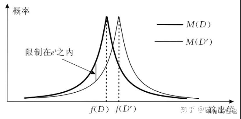

差分隐私定义为[1]假设有随机算法 image.png, image.png 为 image.png 所有可能输出结果构成的集合, image.png 表示概率,对于任意两个相邻数据集 image.png ,两个数据集的差别只有1条记录,如果满足:
则称算法 image.png 提供 image.png 差分隐私保护,其中 image.png 为差分隐私预算,用来保证数据集中增加或者减少一条记录,随机算法 image.png 的输出结果一致的概率。如下图所示
图1:随机算法在邻近数据集上的输出概率
image.png越接近0,image.png 在 image.png 上输出的数据分布越接近,输出结果越不可区分,隐私保护程度越高。当 image.png 时,输出分布重合,输出结果不可分,但是此时原始数据的可用性也丧失了,因此需要在隐私保护程度和可用性之间权衡。

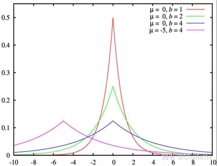

拉普拉斯机制,通过向查询结果中加入服从拉普拉斯分布的噪声来实现差分隐私保护。拉普拉斯分布 image.png 的概率密度函数为:image.png,
其中 image.png 是位置参数,image.png 是尺度参数。
图2 拉普拉斯概率密度函数

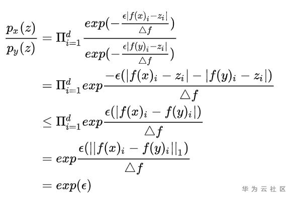

该拉普拉斯机制满足差分隐私定义,可以简单证明:对于数据集image.png  中的任意值 image.png 输出为 image.png 的概率 image.png ,则有:
公式没看懂也不要紧,记住拉普拉斯机制是满足差分隐私要求的就可以了。

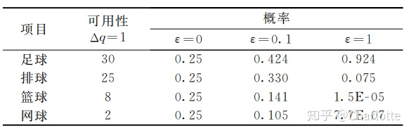

举个例子,现在要举办一场体育比赛,可选的体育项目有{足球、排球、篮球、网球},观众对选择举办哪个体育项目进行了投票,最后根据投票结果确定一个体育项目,我们要保证用户投票的隐私性,即不可区分哪个观众具体投了哪个项目,此时我们可以用指数机制的差分隐私来满足 image.png 隐私保护要求。
用数学的方式表示,投票观众为数据集 image.png ,输出域 image.png ,以用户得票数作为可用性函数 image.png ,下图中
image.png,敏感度 image.png  ,在给定的 image.png 下可以计算 image.png 的值,最后归一化,求出用户选择各个项目的概率。
当加了 image.png 差分隐私预算后,查询用户给足球投票的情况,返回的是用户有92.4%的概率选择足球。
image.png的值越小,隐私保护程度越高,数据可用性越差,当 image.png 时,用户投票情况不可区分,隐私保护程度最高,同时数据可用性丧失。

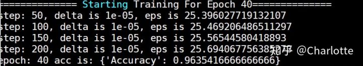

rdp_monitor = PrivacyMonitorFactory.create('rdp',
                                           num_samples=60000,
                                           batch_size=16,
                                           initial_noise_multiplier=5,
                                           target_delta=0.5,
                                           per_print_times=10)

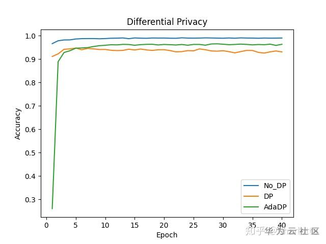

4.结果展示
不加差分隐私的Lenet模型精度稳定在99%,加了自适应差分隐私AdaDP的Lenet模型收敛,精度稳定在96%,加了非自适应差分隐私DP的LeNet模型收敛,精度稳定在94%左右。
