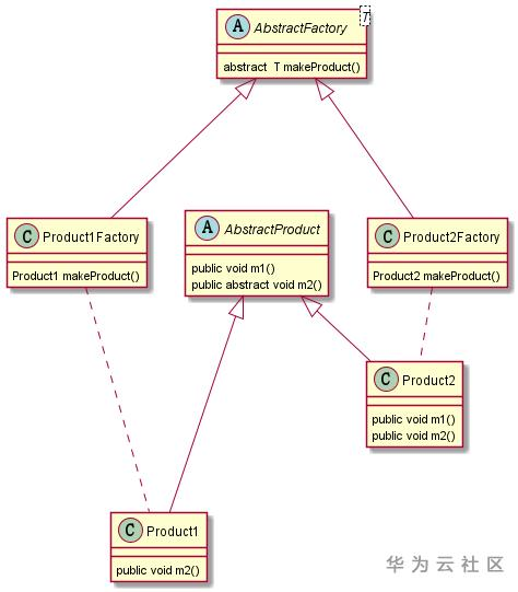

有了上述的问题之后我们开始着手改进,简单工厂过于庞大,违背开闭原则,新增产品就要修改静态工厂方法,那么我们解决掉这几个问题不就好了,怎么解决呢?
首先对工厂做一层抽象,定义一些规范,然后是每一类产品都有一个自己的工厂,以前我们生产锅碗瓢盆,飞机大炮都在一个工厂里,现代社会讲究分工明确,飞机有飞机厂,汽车有汽车厂,砖有砖厂。。。。
于是乎我们把工厂模式改成了下面的样子
//同样的我们对系统中的产品进行抽象
abstract class AbstractProduct {
    //产品的共有方法,可以重写
    public void m1() {
        //do something
    //抽象方法,每个产品自己实现细节的方法
    public abstract void m2();
class  Product1 extends AbstractProduct {
    @Override
    public void m2() {
        //do something
class Product2 extends AbstractProduct {
    @Override
    public void m1() {
        super.m1();
    @Override
    public void m2() {
        //do something
abstract  class AbstractFactory<T> {
    //工厂能干吗? 生产产品
    abstract  T makeProduct();
//产品1的工厂
class Product1Factory extends AbstractFactory<Product1> {
    @Override
    Product1 makeProduct() {
        return new Product1();
//产品2的工厂
class Product2Factory extends AbstractFactory<Product2> {
    @Override
    Product2 makeProduct() {
        return new Product2();
//使用
AbstractProduct product1 = new Product1Factory().makeProduct();
AbstractProduct product2 = new Product2Factory().makeProduct();

上面的模式有个典型的特征,每个产品都对应着一个工厂,那么意味着每次新增产品类都会随之新增一个工厂类。这种工厂模式称之为工厂方法。
为了解决简单工厂存在的问题:违背开闭原则,单一职责原则, 工厂方法模式采用这种一步到位,貌似激进的做法。新增产品只需要扩展工厂即可,完全符合开闭原则,而且功能职责完全单一。
总结下:
工厂方法:主要解决接口选择问题, 父类工厂负责定义创建对象的公共接口,而子类负责生成具体的对象。 将类的实例化延迟到工厂子类中完成,即由子类决定应该实例化那一个类。
     父类工厂不负责具体的创建逻辑,只定义了子类必须实现的接口,这样在新增产品的时候可以不修改工厂逻辑只需添加工厂子类,符合开闭原则。

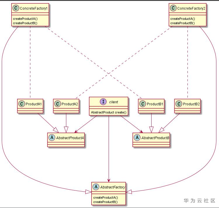

基于上述的问题。我们对工厂方法模式进行一次升级, 让他不那么细化,让某一个工厂子类可以负责生产某一类产品,而不仅仅是一个产品,这种模式称之为抽象工厂模式。
abstract class AbstractProductA {
     abstract void ma();
 abstract class AbstractProductB {
     abstract void mb();
 class ProductA1 extends AbstractProductA {
     @Override
     void ma() {
 class ProductA2 extends AbstractProductA {
     @Override
     void ma() {
 class ProductB1 extends AbstractProductB {
     @Override
     void mb() {
 class ProductB2 extends AbstractProductB {
     @Override
     void mb() {
 abstract class AbstractFactoryN {
     abstract AbstractProductA createProductA();
     abstract AbstractProductB createProductB();
 class ConcreteFactory1 extends AbstractFactoryN {
     @Override
     AbstractProductA createProductA() {
         return new ProductA1();
     @Override
     AbstractProductB createProductB() {
         return new ProductB1();
 class ConcreteFactory2 extends AbstractFactoryN {
     @Override
         return new ProductA2();
     @Override
         return new ProductB2();
class client {
    AbstractFactoryN abstractFactory = new ConcreteFactory1();
    AbstractProductA productA;
    AbstractProductB productB;
    void init() {
       productA = abstractFactory.createProductA();
       productB = abstractFactory.createProductB();

抽象工厂的子工厂负责一系列产品的组合,打个比方生产汽车,那么需要车身,轮胎,玻璃等等零部件,不同品牌型号的车间可以看做是一个抽象工厂的子工厂,这个子工厂负责组合生产汽车所需要的一系列零部件的组合,通过这个子工厂你可以拿到车身,玻璃轮胎等零部件,但是你并不关心零部件是哪个子类实现的,只关心这些组合能够正确的组装出一辆可用的车,恰恰子工厂内部提供了这种正确的选择(宝马的车身,五菱的轮胎,奔驰的挡风玻璃肯定是组装不出来可以用来销售的车的)。
