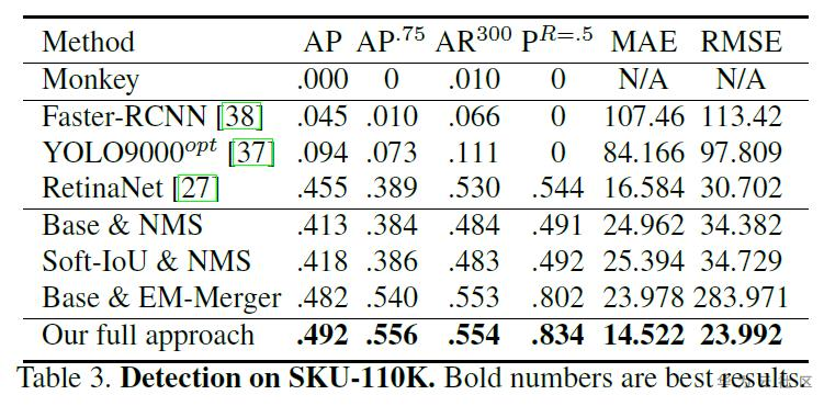

Result
  • 加入Soft-Iou可以弱小提升指标。
  • EM可以较大幅度提升指标。
