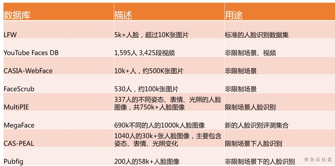

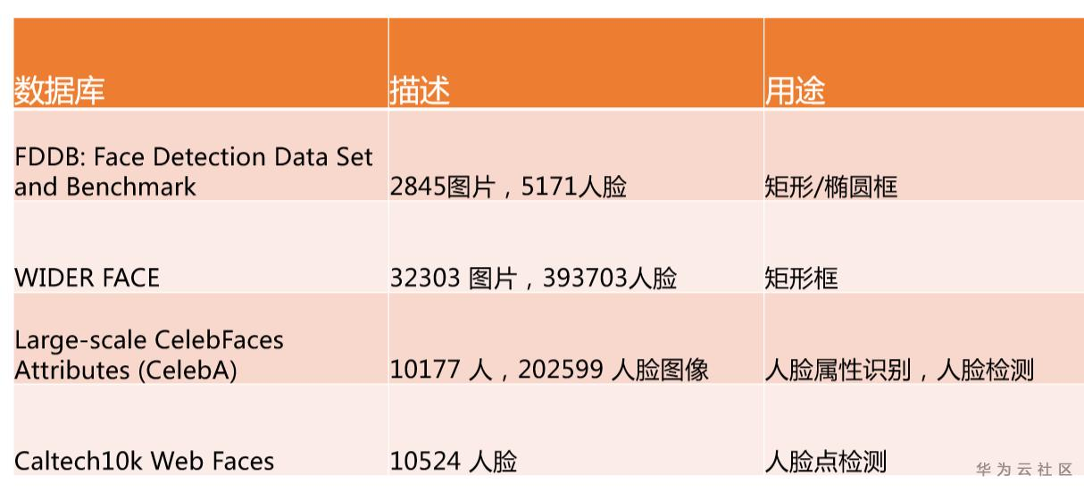

构建模型最重要的第一步便是数据集,这里列出人脸识别与检测的两大方向常用到的数据集供参考。
1. 人脸识别数据集:
2. 人脸检测数据集:

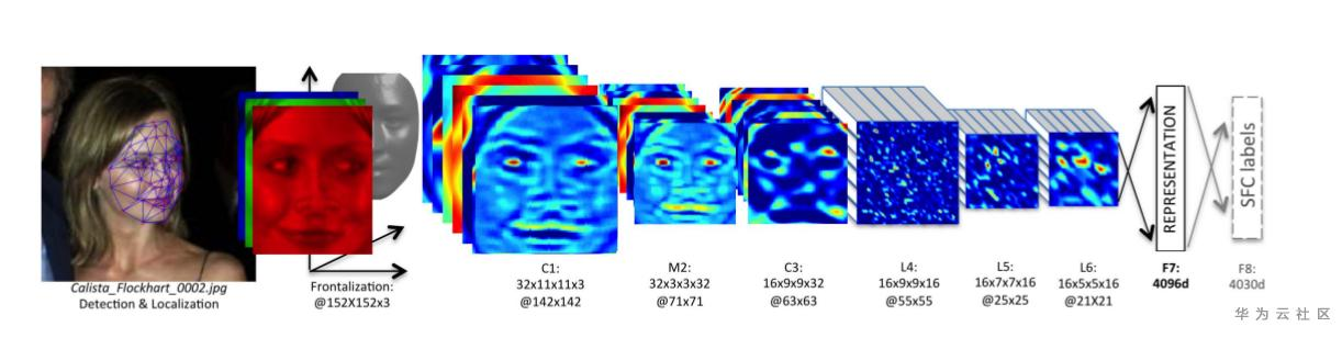

             DeepFace是深度卷积神经网络在人脸识别领域的经典,使用3D模型来解决人脸对齐问题,同时又使用了9层深度神经网络来做人脸特征表示。损失函数为softmax loss,最后通过特征嵌入得到固定长度的人脸特征向量。在LFW数据集上取得97.35%的准确率。

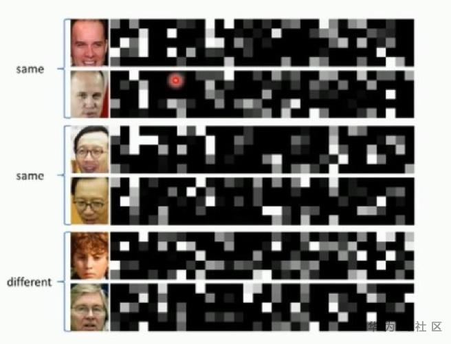

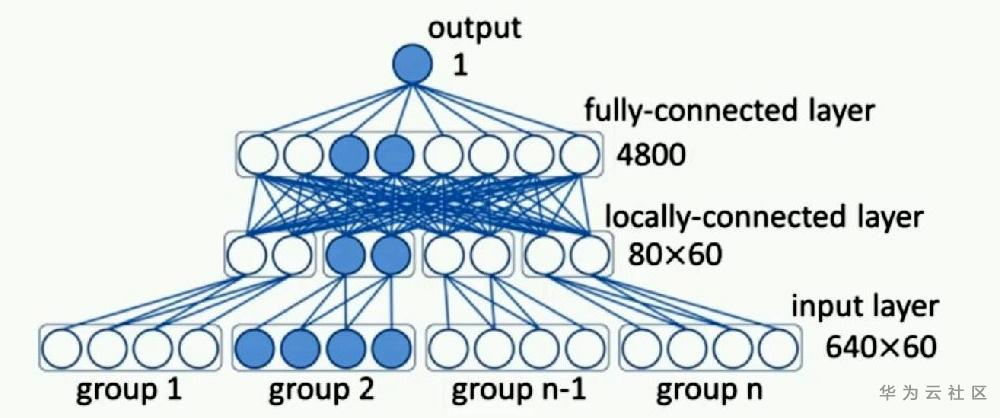

              DeepID应用于人脸验证两个人脸是否为同一个人,一次会输入两张人脸图片,输出层是sigmoid函数用于输出结果。如下图:
                    DeepID具备特征可视化效果,可以看出不同人脸提取的特征不一样。
