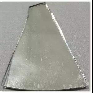

1. 对于205个类别,单类垃圾数据集的大小就足够了。然而,这个数据集中的垃圾图像与多类数据集中的垃圾图像有很大的不同,即使是同一类别的垃圾。直接使用该数据集来训练模型可能会导致特征不匹配和性能下降(图1)。
图1:左图为多类数据集中的镜子,右图为单类数据集中的镜子

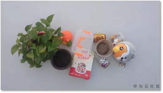

3. 在大多数多类图像中,垃圾密集地堆积在图像的中心,并且形状大小不一。它会导致垃圾相互遮挡,使检测任务更加困难。并且每张图像的背景都比较干净(图2)。
图2:多类数据集图像示例
