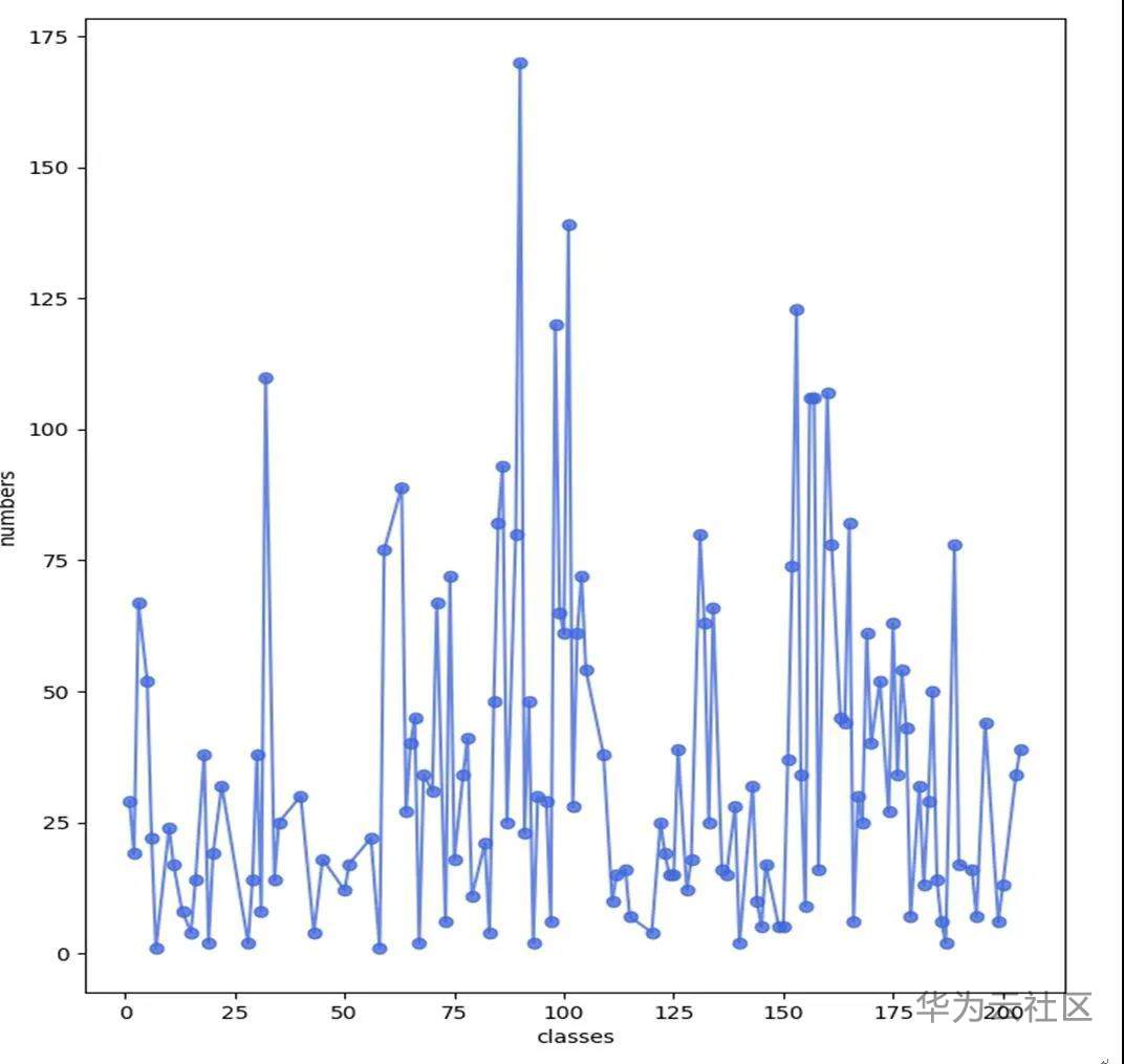

图1 多类垃圾数据类别分布
如图1所示,多类别垃圾涵盖了204类垃圾,但这204类的数据非常不均衡,有一些类别数目非常少甚至没有出现。

3)     虽然类别非常不均衡,但是由于目标的重复出现,经常几个目标的训练,再见到同一个目标就能100%的检测到。类别不均衡主要对数据极少的物体有影响,因此只需要对这些目标进行扩充,主要包括墨盒、螺蛳、话梅核、贝类等。

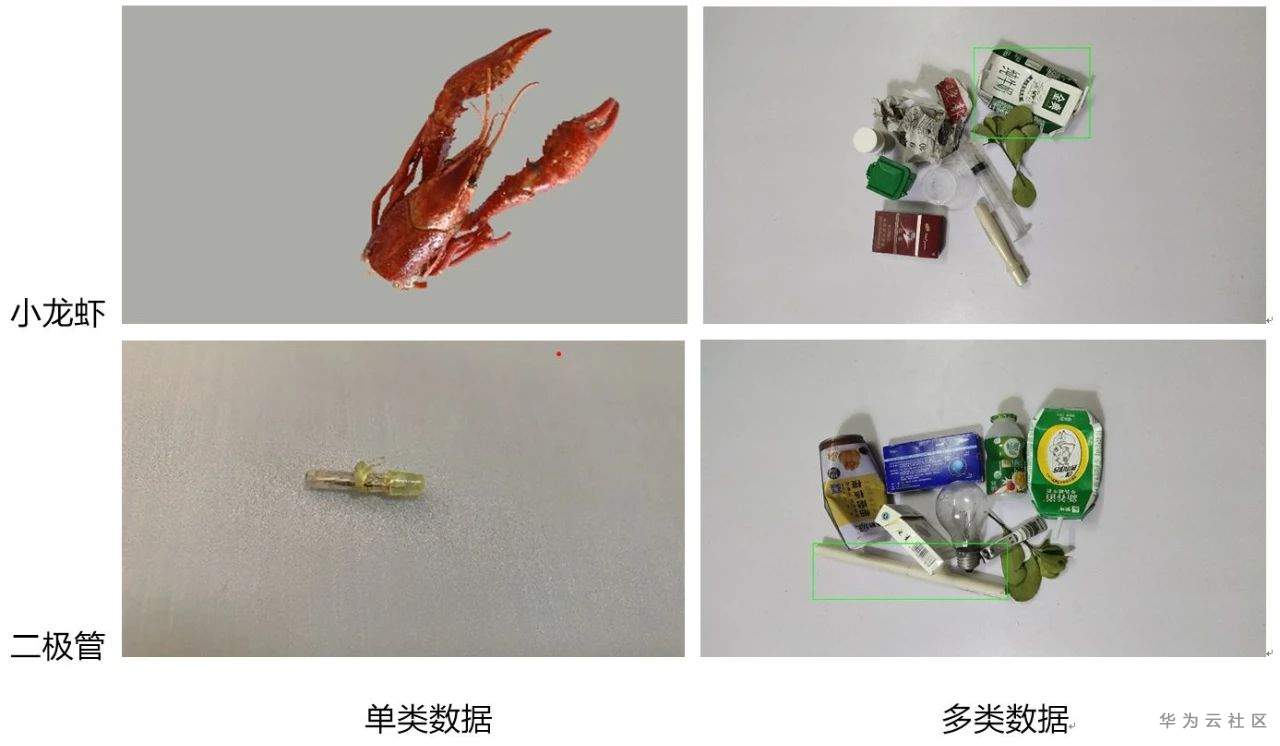

●2.单类别垃圾●
单类别垃圾主要包含80000张图像,每张1个目标,如左边两张图所示单类别垃圾的目标都较大。单类的使用主要有两种思路,一种是对类别少的数据扩充,另一种是使用单类数据集训练得到一个较好的预训练模型。
图3数据对比
数据扩充时我们发现,和多类别垃圾相比,同一类的目标并不是完全一致的,单类的小龙虾是小龙虾,多类的小龙虾实际标的是牛奶盒,二极管标的是塑料管。这一点说明想用单类做数据扩充是行不通的,因为数据不是同源的。我们尝试了这种方案,但是精度保持不变。
针对预训练模型,由于目标较大,我们将图像按照4*4进行拼接,减少了数据量,提升了单张图像的目标数,也能取得一定的效果。但是当与其他增强方法结合时基本没有效果,因此我们也放弃了这种方案。

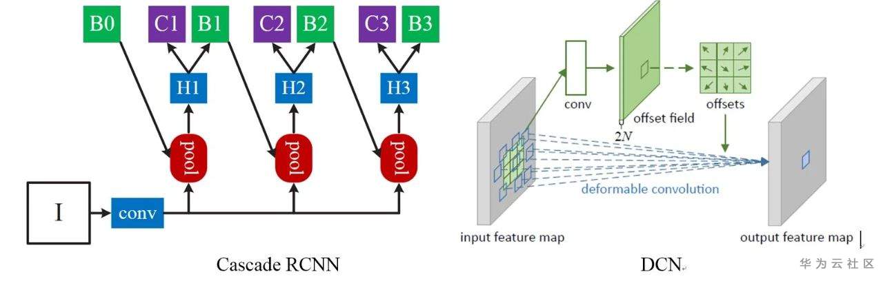

我们baseline选用的是mmdetection所实现的Cascade RCNN,backbone选用的是ResNeXt101 X64+DCN。因为此次比赛采用的是coco的评测指标AP50:95,因此Cascade RCNN通过设置不同的阈值进行回归可以取得非常好的效果。此外较大的backbone在这个数据集上往往能取得更好的效果。

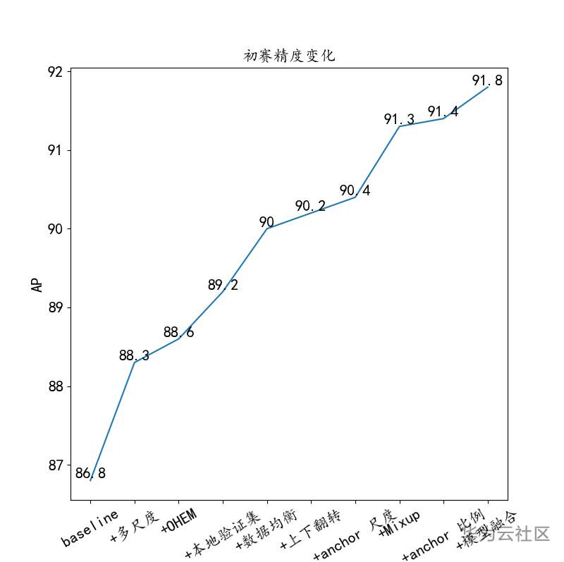

在比赛的初期,我们将训练集的数据选取2500张训练,498张本地验证,在此基础上进行调参。由于目标重叠度较高,在使用softnms阈值为0.001、max_per_img =300、翻转测试时效果较好,相比不使用这些参数大约能提升0.02左右。受到显存的限制从图像中随机裁剪(0.8w,0.8h)的图像区域,然后将短边随机限制在[640,960]之间,长边限制到1800进行多尺度训练,测试时图像适度放大短边设置为1200,精度可以训练到88.3%, 结合OHEM精度训练到88.6%左右,将本地验证的498张图像也输入进去训练能提升0.5%到89.2%左右。
针对数量较少的类别,我们在多类训练集中对贝类去硬壳、螺蛳、二极管、话梅核这几个类别进行补充标注,把一些模棱两可的目标都进行标注提高召回率,大约标记了100多个目标,在A榜能提升到90%左右。

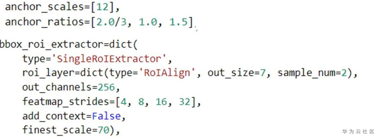

如图5所示,针对anchor的调整,我们调整anchor 的比例从【0.5,1.0,2.0】改为【2.0/3.0,1.0,1.5】。此外为了提升大物体的检测能力,我们调整FPN的层次划分从56改为了70,相当于将FPN各层所分配的目标都调大,然后我们将anchor的尺度由8改为12对这些大物体进行检测。

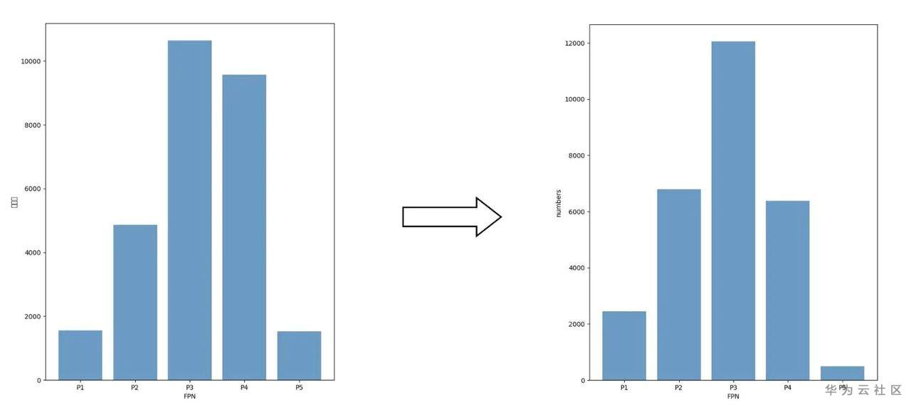

如图6所示参数调整后可以发现FPN中目标数量的分布更加接近正态分布,我们认为这样的一种分布对检测会有所帮助。从ResNet的几个stage的卷积数量我们可以看到,FPN中间层所对应的ResNet的stage参数较多应检测较多目标,FPN两侧对应到backbone的参数较少检测目标数不宜过多。

在图像增强时,我们加入在线的mixup进行24个epoch的训练可以提升到91.2%~91.3%,不过只有12个epoch的时候没有提升。Mixup我们设置的比较简单,两张图像分别以0.5的比例进行融合,因此没必要对loss进行加权。

                                                                  图9 A榜精度变化

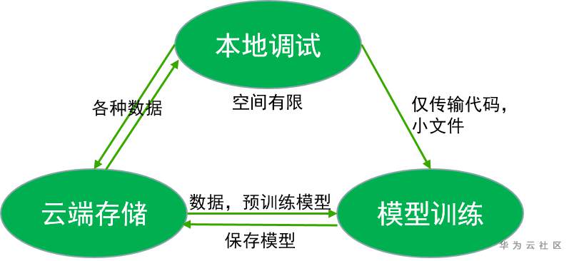

个人理解NAIE平台主要由三部分组成,本地调试区、云端存储区、云端训练区域,对这三部分各自地功能有所了解便可以很快上手。
本地调试区域基于vscode,关联到一台无GPU的服务器,可以在命令行像正常linux服务器一样操作进行环境的初步部署调试。
云端存储区域主要保存大的数据以及预训练模型,像预训练模型这些大文件是无法直接从本地调试区传送到模型训练区域的。
模型训练区域调用GPU完成模型的训练,并将训好的参数模型copy到云端进行存储,只有存至云端的模型才可下载。

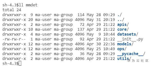

1)       代码上传
代码上传通过右键选取NAIE upload,代码上传时有大小限制,大约不能超过100M,因此建议将预训练模型以及一些无关的文件删除只保留核心代码。

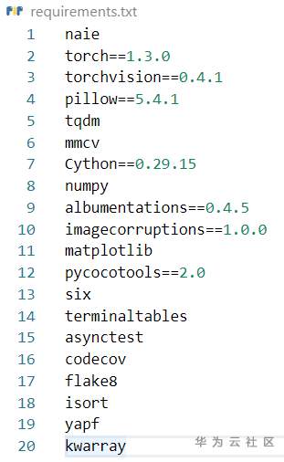

2)       环境部署
环境部署需要在本地代码区写一个requirements.txt的文件,上面写明所需要的python库和版本号。
3)       模型运行

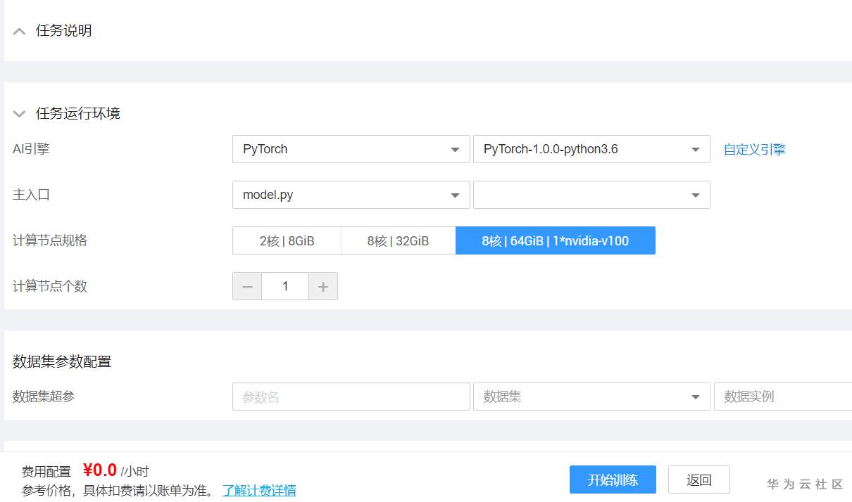

平台不支持sh文件的运行,因此需要写一个py比如叫model.py ,里面使用os.system()仿照命令行进行执行。
此外在model.py中还要调用moxing 包,将训好的模型存至云端。
在模型训练区域,选中model.py 以及所需的GPU规格进行训练。

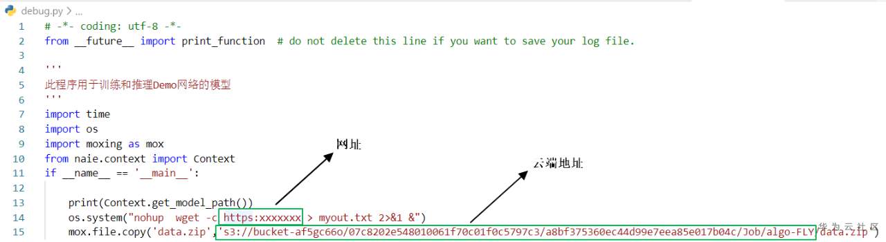

直接通过NAIE upload是无法完成大文件上传的,因此可以在本地调试区域写一个程序比如叫debug.py, 在程序中调用wget下载文件,并通过moxing包传至云端,训练过程中可以在model.py中利用moxing包再将其传输到服务器中。
