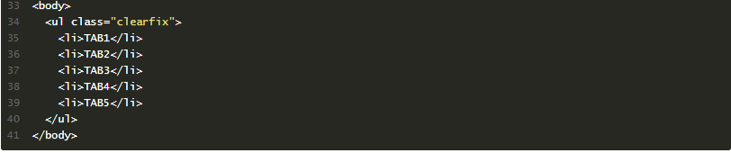

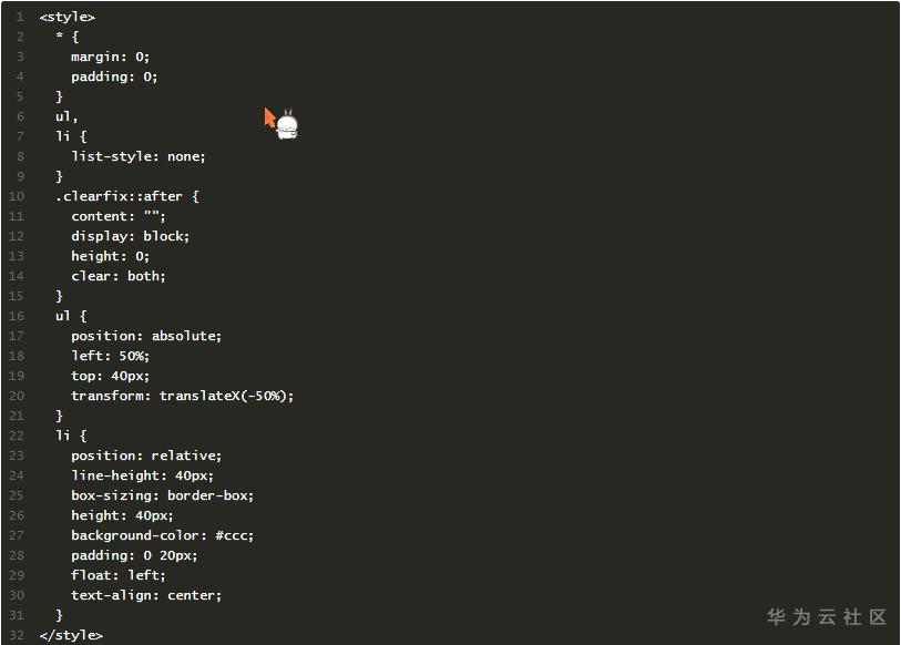

在这里使用列表布局

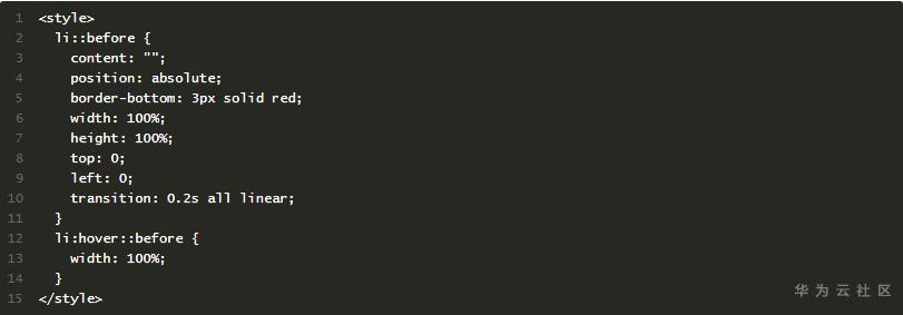

这里我们借助伪元素,通过对伪元素的 width 以及left 的控制,实现动画的显示与隐藏和位置的改变,
实现的效果是这样的:

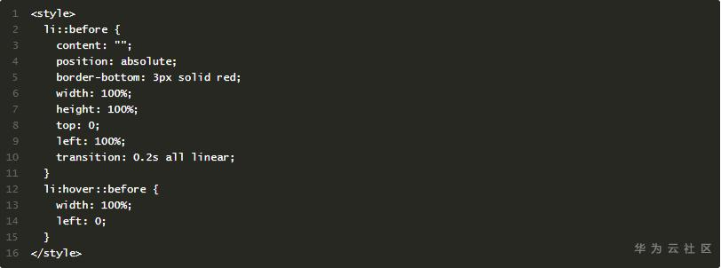

我们会发现当从第一个到第二个的时候,下划线手绘的方向不正确,所以我们需要将下划线的初始位置设置为 left:100%.
这样的话,下划线收回的时候是这样的:

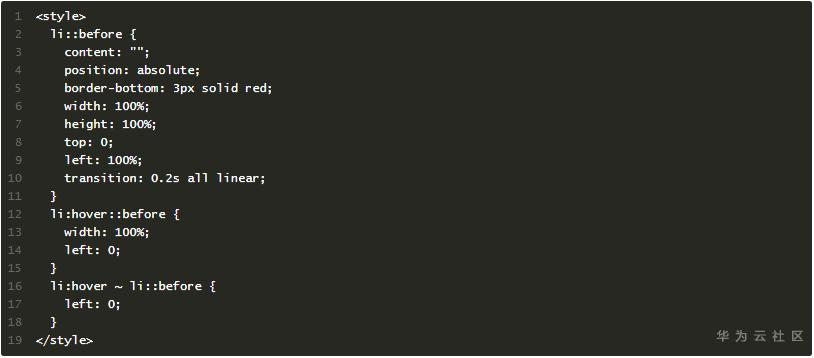

可以发现,第一个 li 的方向是正确了,但是第二个 li 下划线的移动方向又错误了。
修正
所以,我们需要使用一种方法,可以帮助我们更改下划线的移动方向。这个时候,可以借助 ~ 选择符。
通过这个选择符我们可以改变当前hover下li之后的所有 li 的 left 值以此来改变下划线的方向。
这样,我们的效果就完成了,可以看到下划线随着方向的改变而改变。
