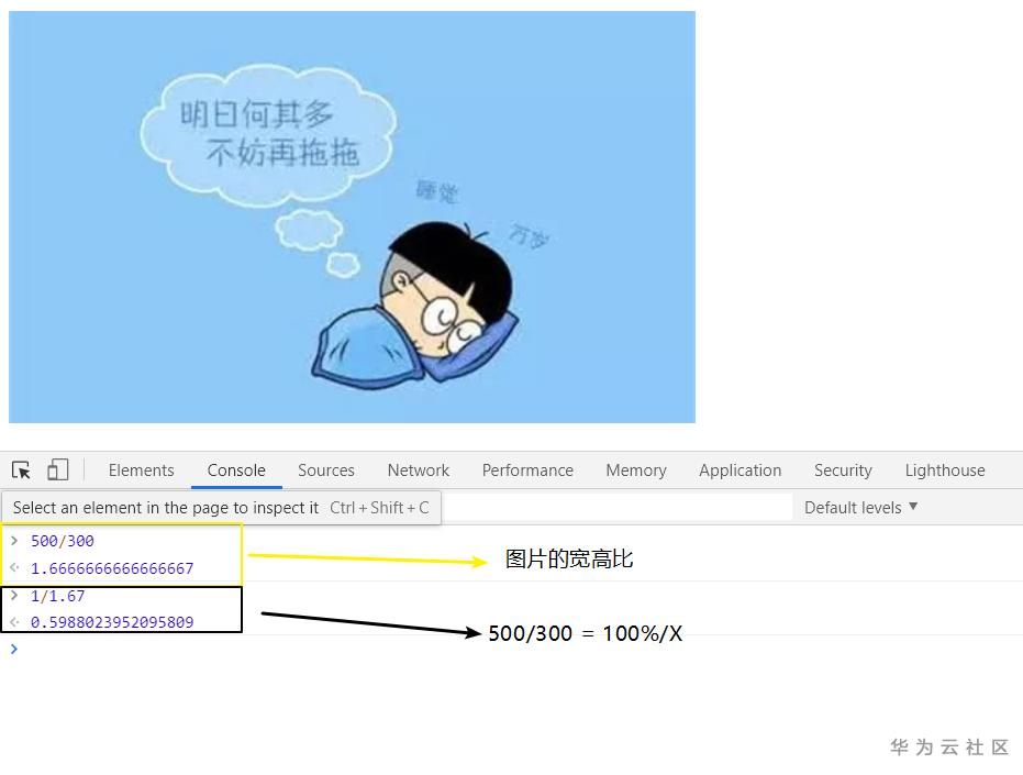

首先,我们需要计算出图片的宽高比例,如案例中图片为534*300的图片,宽高比为534/300 = 1.78;
其次,假设将图片的宽度设置为100%,那么图片的高度就是534/300 = 100%/x,x = 56.17%;
最后得到的图片高度按比例缩放就是基于父元素宽度的 56.17%。
