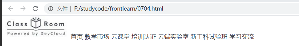

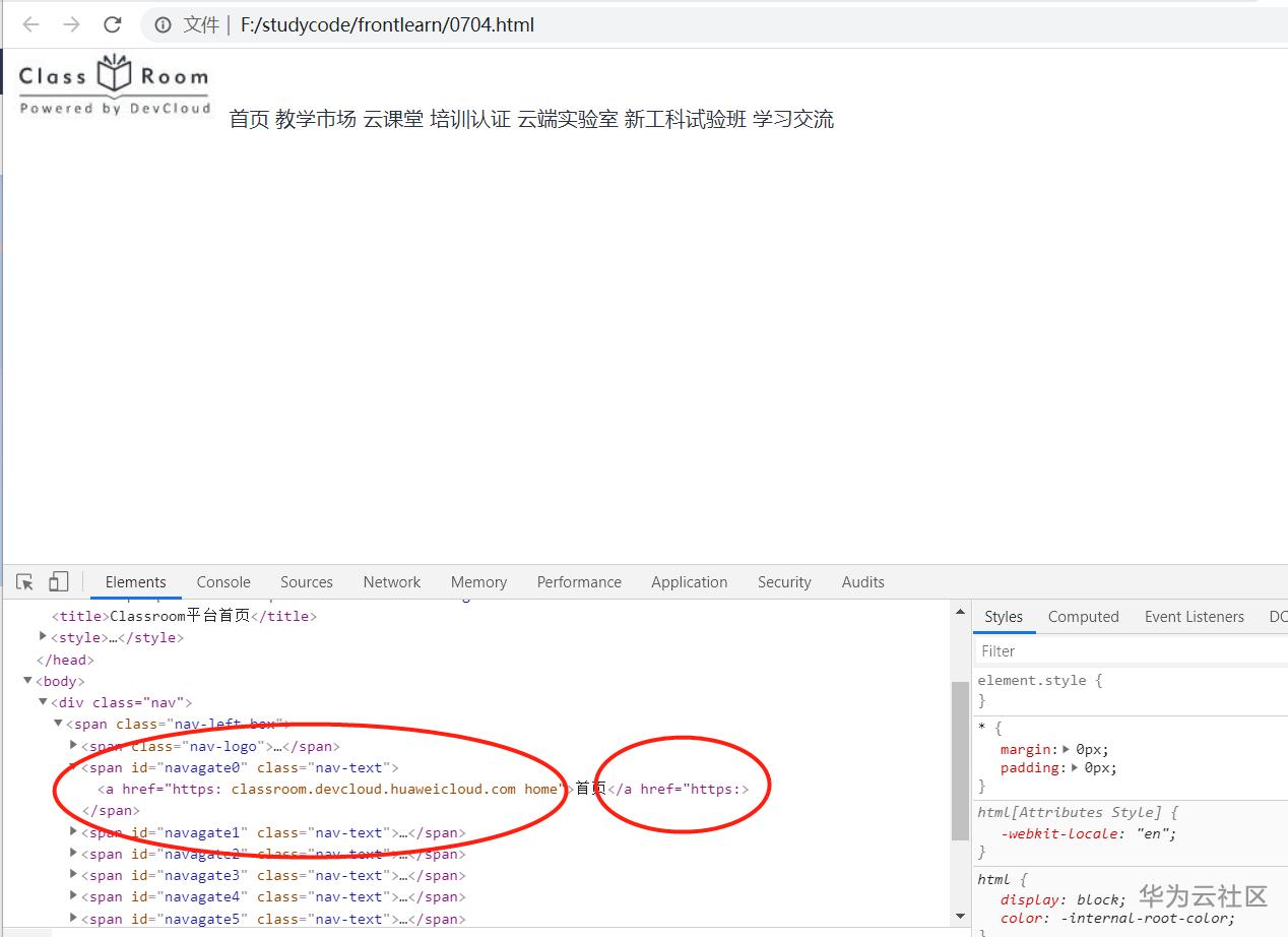

预览一下:

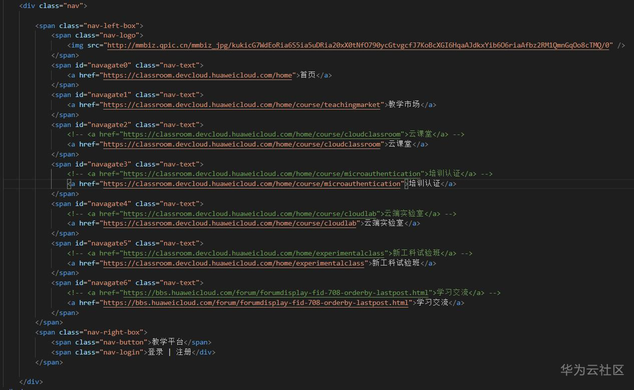

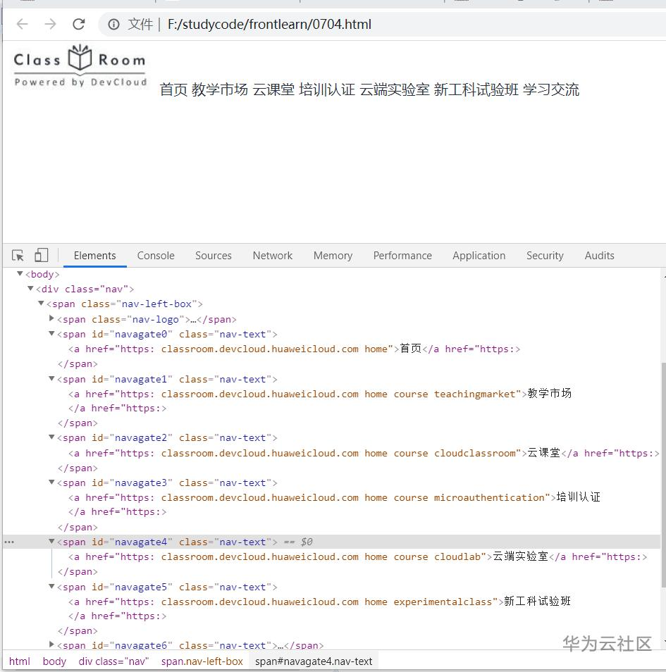

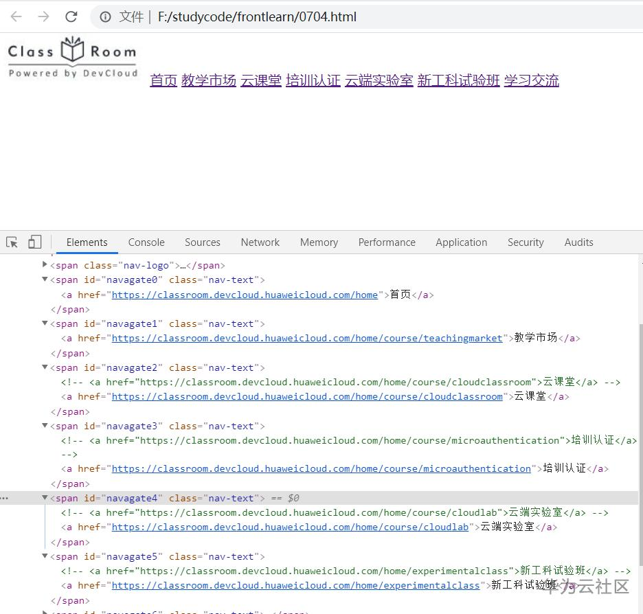

怎么链接不起作用?咋回事?审查元素吧:
这是什么鬼?还有这样的解析方式?我中毒了吗?浏览器被劫持了?斜杠青年的斜杠被夺走了?我岂不是变成了一个无杠青年?
居然每个链接都如此:

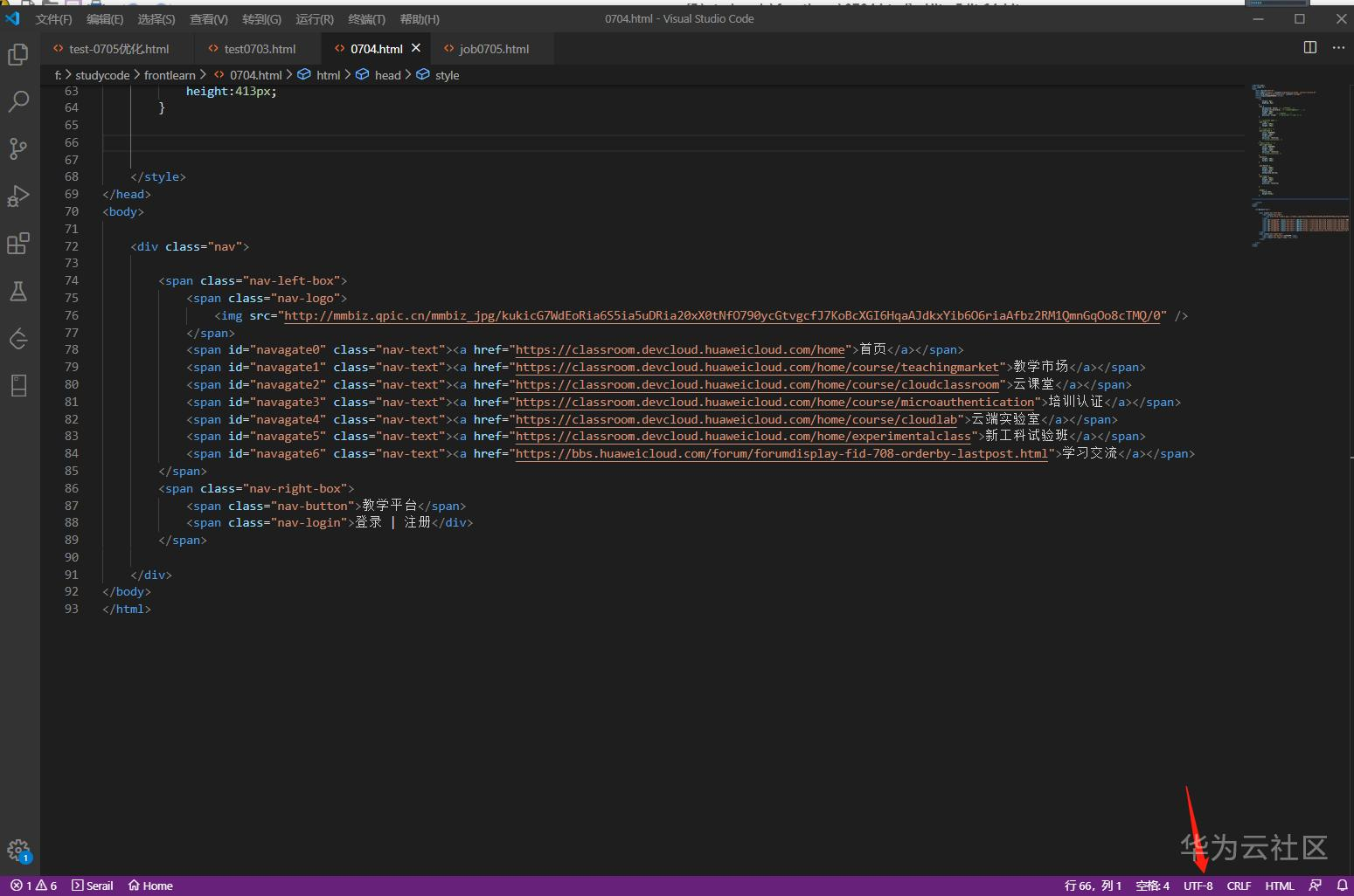

问了几个人,说可能混进了什么不可见字符。VSCode这里是UTF-8编码

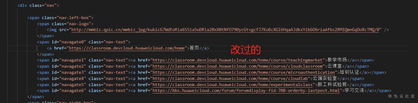

重新删除http这段,另行手打一行,保存后,居然就能正常显示:

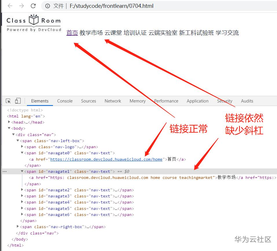

看样子好像没啥变化,但是实质上预览页面已经正常有链接了。
我们如法炮制,手写一行<a href="">XXX</a>,将未显示链接的那段链接剪贴后,在浏览器上打开,再去浏览器ctrl-c, ctrl-v,将链接拷回到新写的哪一行的引号内。
你会发现,这些链接又都能出来了——

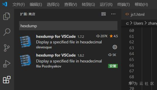

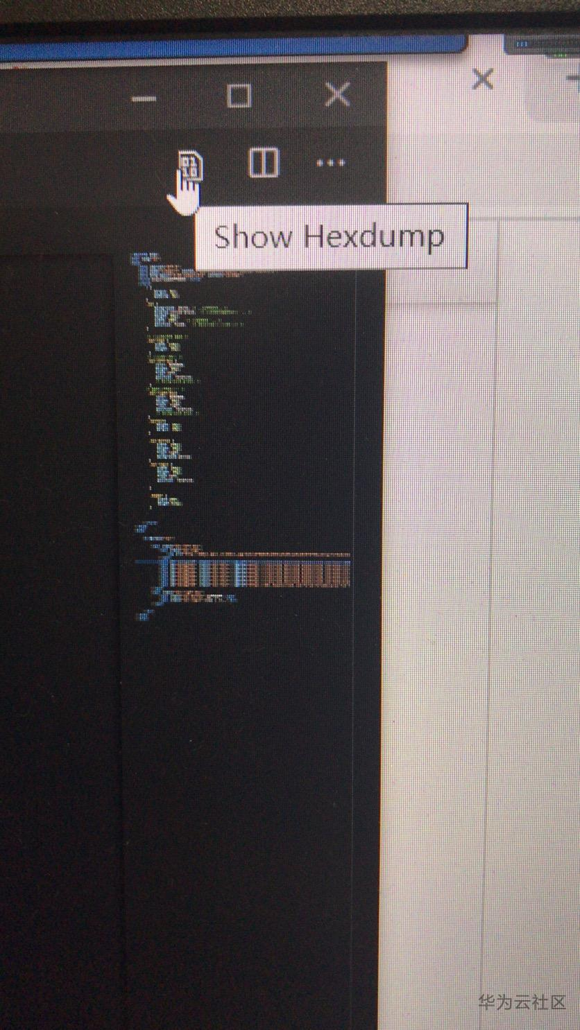

首先,在vscode的插件市场中找到 hexdump,这是个能将 字符显示为 16进制的插件。
这里面有两个版本,我当时选择了1.7.2版本安装。

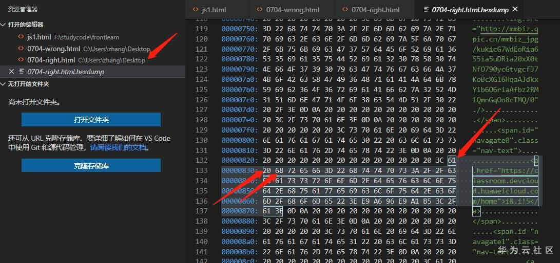

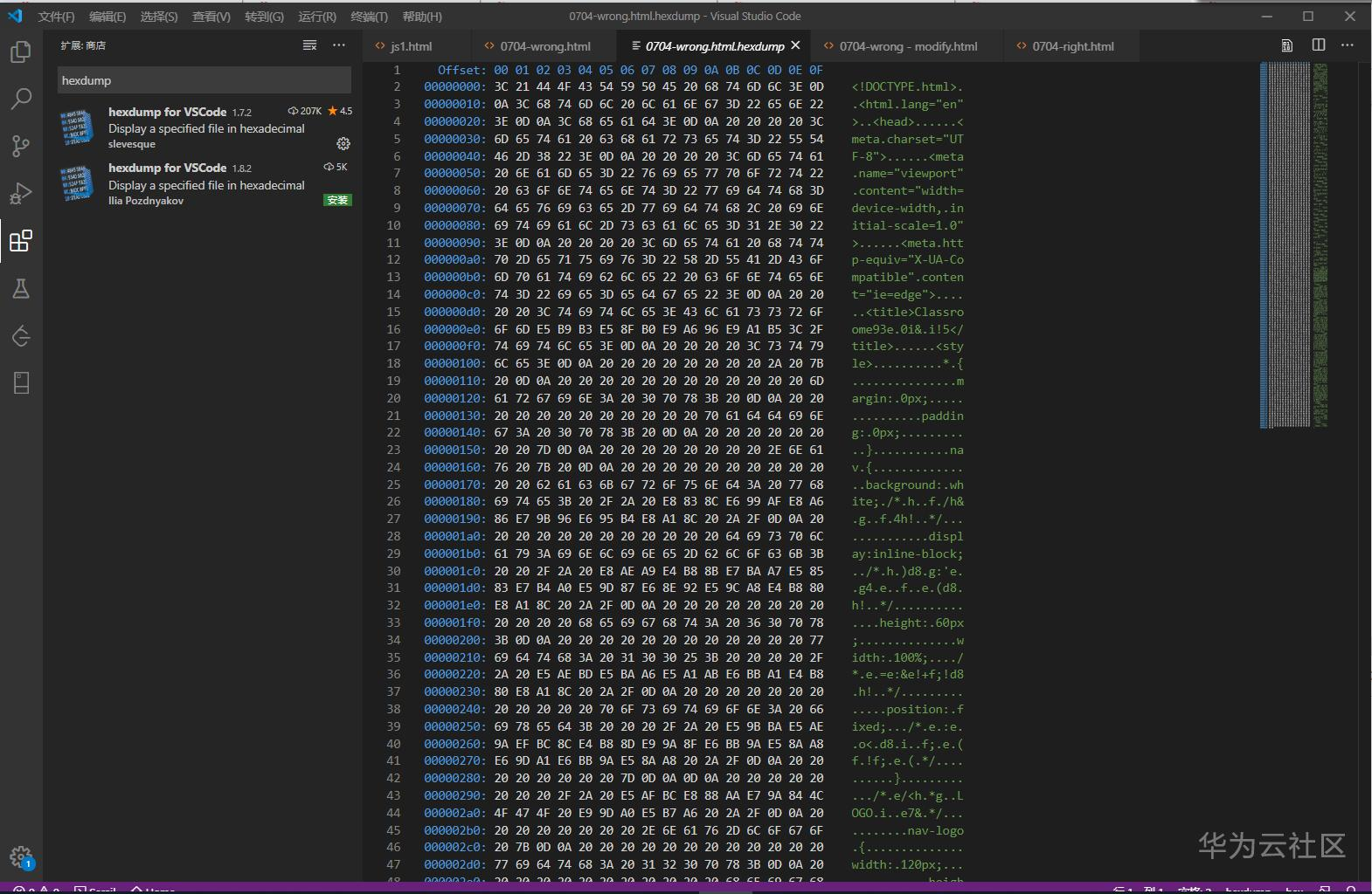

这样,在打开HTML文件之后,右上角有个 image.png 这样的图片,如果用鼠标悬停,可以看到这样的提示:
那么你就可以点它:
左边蓝色和白色显示16进制内容,右边绿色显示原文。

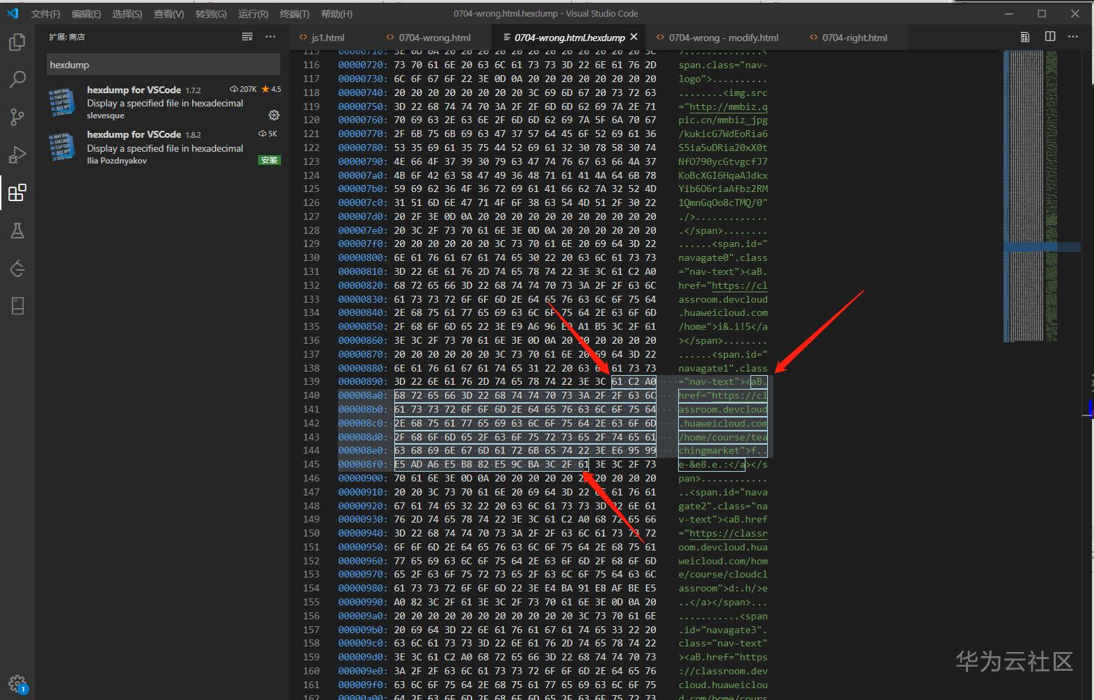

我们把鼠标往下拖,拖到第一个出问题的<a href的位置:
然后,我可以用鼠标将其框起来。 我们可以根据ASCII码表查到,3C是 小于号< , 3E是大于号 > 那么,上图被框中的地方就是 链接的部分。
可以比较目前链接错误的,以及链接正确的十六进制内容:
正确的:<a href这段  十六进制为 61(a) 20(空格) 68(h)
错误的:<a href这段  十六进制为 61(a) C2 A0(显示为空格,其实是两个字符) 68(h)
空格的ASCII码是20。但是不知道是何缘故,错误的那个链接,显示的是 C2 A0两个字符。所以如果我把这个错误的链接复制多份,做成多个链接,自然每个都无法显示链接。导致 @胡琦 指出的 导致a标签没有正常闭合 导致的解析错误。
那为啥前面提到的做法:
这样能解决问题呢?
那应该是因为我从VScode复制到浏览器,再从浏览器刷新的时候,浏览器栏其实已经被浏览器自己更新了(隐含的字符应该都被去掉了)。这样我贴回来的时候,那些怪字符就不见了。
自然问题就解决了。
