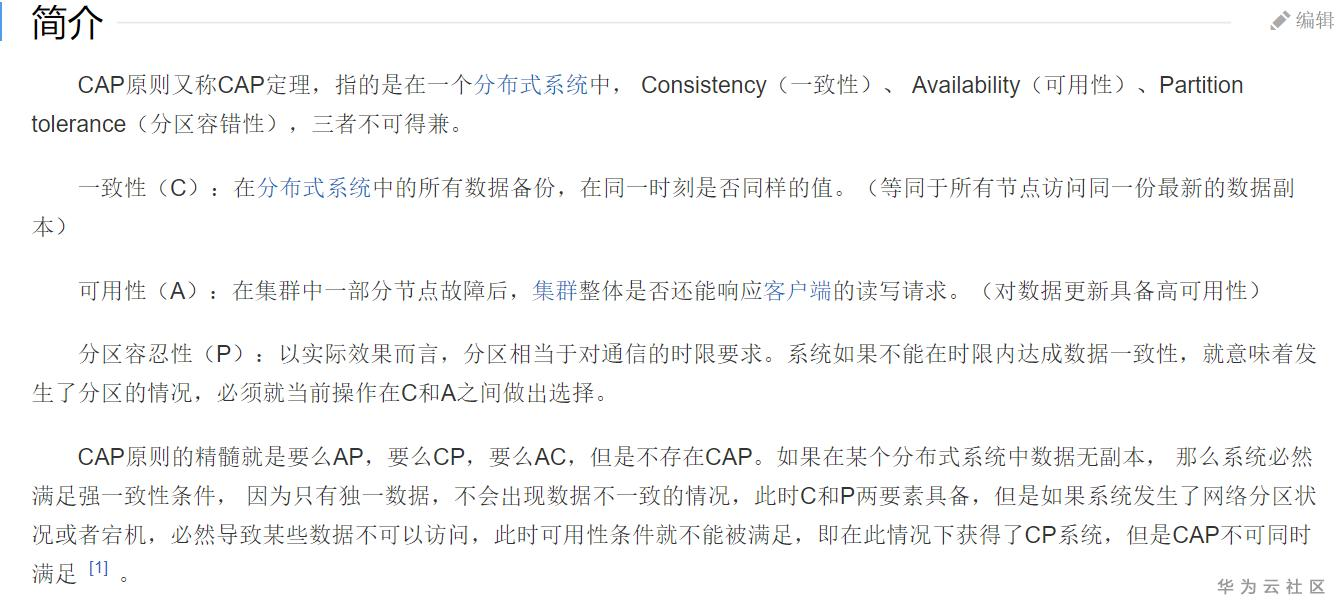

我们来看看百度百科对CAP原则的详细介绍,如下图:

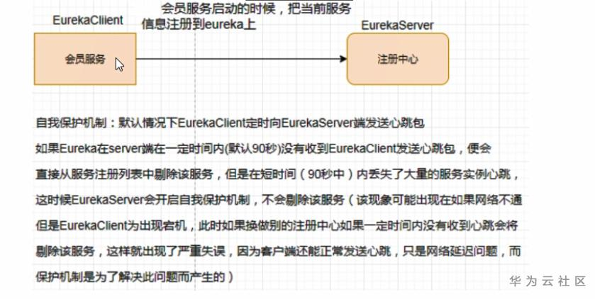

为什么会产生Eureka自我保护机制?
为例防止EurekaClient可以正常运行,但是与Eureka Server网络不通情况下,EurekaServer 不会立刻将EurekaClient服务剔除
默认情况下,如果EurekaServer在一定时间内没有收到某个微服务实例的心跳,EurekaServer将会注销该实例(默认90s).但是当网络分区故障发生(延时、卡顿、拥挤)时候,微服务与EurekaServer之间无法正常通信,以上行为可能变得非常危险了--因为微服务本身其实是健康的。此时本不应该注销这个微服务的。Eureka通过"自我保护模式"来解决这个问题--当EurekaServer节点在短时间内丢失过多客户端时候(可能发生了网络分区故障),那么这个节点就会进入自我保护模式了。
综上,自我保护是一种应对网络异常的安全保护措施。它的架构哲学是宁可同时保留所有微服务(健康的、不健康的微服务都会保留),也不盲目注销任何健康的微服务。

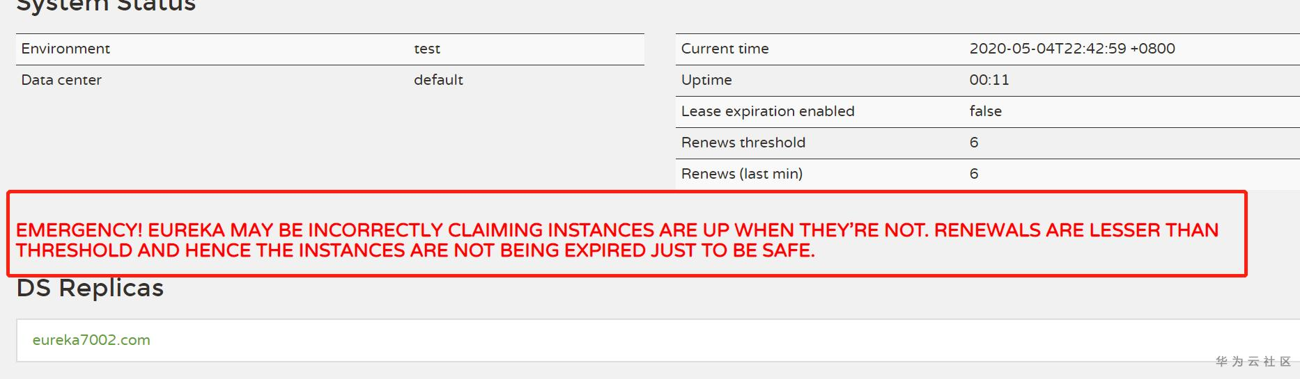

3.1:来看看开启自我保护模式的时候,Eureka服务端提示:

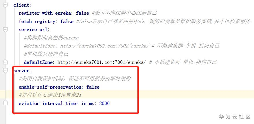

修改Eureka Server项目:7001项目的yml配置:
关闭自我保护机制,同时修改心跳时间为2s.如下图:

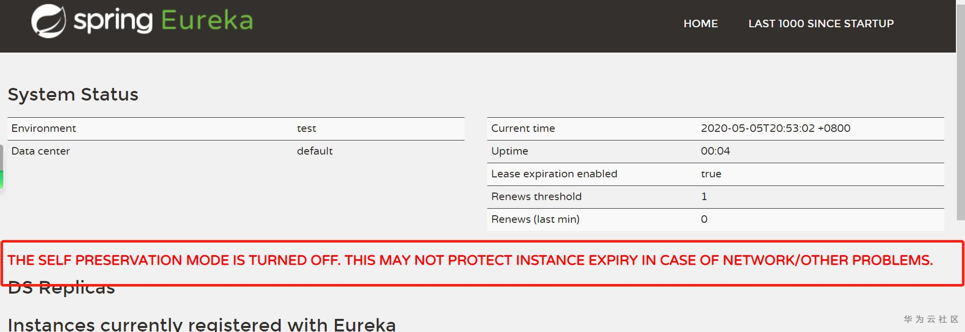

重启Eureka服务项目,来看看关闭自我保护模式后提示:

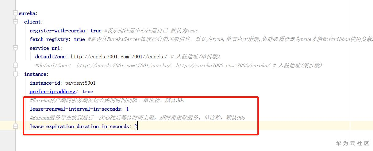

我们来修改客户端(payment8001项目)的yml配置文件:
Eureka客户端向服务端发送心跳的时间间隔。单位秒。默认30s。修改为1s.
Eureka服务导在收到最后一次心跳后等待时间上限,超时将剔除服务。单位秒,默认90s,修改值为2s.如下图:

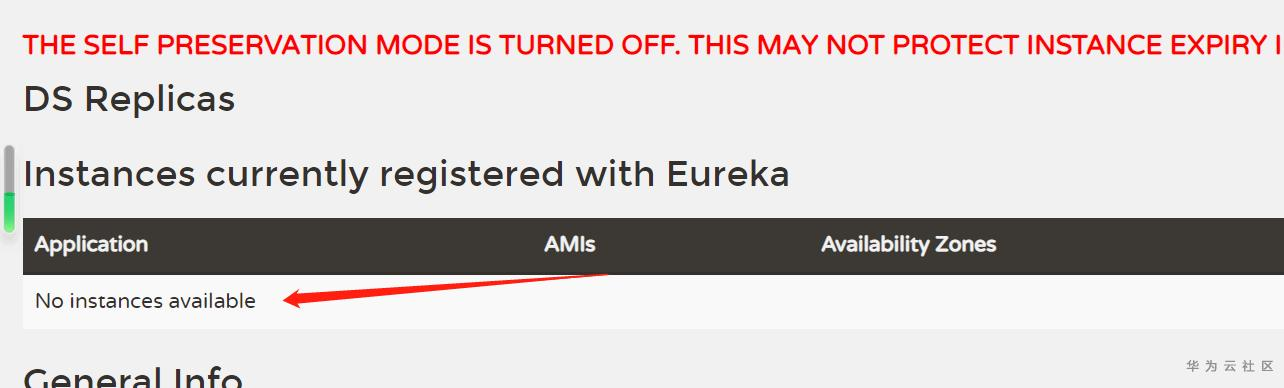

我们关闭客户端8001项目后,间隔2秒+以后,在刷新页面.可以看到客户端被移除了。如下图:
当出现这个效果,说明,我们测试成功了。
当eureka关闭自我保护模式后,只要检查到客户端没有发送心跳检测,就将客户端从注册列表中移除了。这是很危险的。
