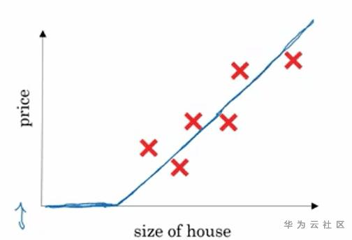

我们知道,数学中有线性拟合的概念。意思就是说,根据现有的东西,我画一条线,拟合这些数据,用以预测数据。如下面的例子,房子的大小和价格的关系。现在我有一些房子的大小和价格的部分数据,图上的红叉所示,现在,我需要拟合一条直线,假设拟合的就是图中的蓝线所示。(价格不能为负,只能这样画了)
所以你看,这个不就是数字识别的最简单的同类模型吗?有一堆数据,然后做一个线性拟合,拟合的结果用来预测输入的数字大概率是哪个数字。
上面的例子是最简单的模型,输入只有一个特征,就是x - 房子的大小。所以该例中模型为 y = wx + b (先忽略为0的部分),其中y 是price ,而x是 size of house  。w和b是拟合出来的参数。

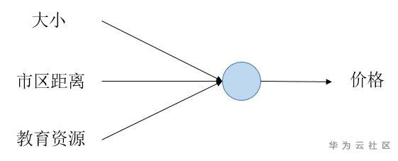

但是,现实中,房子的价格往往和多个元素相关。可能是大小,也可能和距离市区的距离相关,还可能周边的教育环境有关(学区房不解释),还可能和周边人的富裕程度有关。总之可能的相关性比较多,这些都是输入特征x。如下图所示。(当然这也是最简单的神经网络,单层神经网络)
根据上图的结论的模型,我们可以知道价格y 由多个特征x决定,我们简单化一下这个模型,就假定这些东西是可以线性相关的、可线性拟合的,简单说就是可以改成三元一次函数y=ax1+bx2+cx3+d。于是,我们假定该模型为 z = w1x1 + w2x2 + w3x3 + b(字母换了一下,意思一样的,深度学习中通用的字母)。其中z为价格,w为各特征的权重,b为偏移量。当前是只有三个特征,看起来还不算糟糕,但想象一下,如果有100个特征,那么表达式将会非常复杂,因此,这里需要引入矩阵。

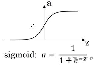

z是对应价格,而价格是个没有边界的值,可以从0到10万。但,如果我们要判断一个图像是不是猫,只能是一个概率值,就是这个图片是猫的概率是多少?概率是在(0,1)之间的。因此,我们需要做一个转换,把这个值转化成一个概率值。
我们引入sigmoid函数,并称之为激活函数,如下图所示
这个函数很有意思,它的值域是0,1之间,因此我们可以放心地把我们的z进行运算。
经过转化的值,预测值y-hat就是加个帽子的y,就是一个z的转换表达式,它表示图片是猫的概率(y=1,y是实际值)

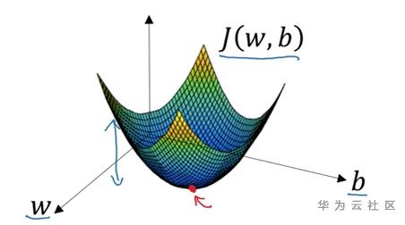

因此引入了梯度下降的概念,上述的表达式J,之所以写成J(w,b)是因为最终的表达式会转化成与w,b相关的式子。
因此可以模拟一个表达式的图形如下,其中Z轴是J,如图可知,我们要做的事,就是在这个图上找到最低点,则表示的就是J(w,b)的最小值
这里不作详细的推导过程,只需要知道是高数中的偏导数和梯度下降法。

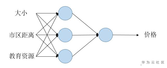

还记得最前面谈的房价模型吗?那个是单层神经网络,意思就是输入直接影响到输出。即y和x之间只有一层的关系,但往往在实际应用中,是多层网络的,所以才叫深度神经网络。
如下图,表示的是一个双层神经网络,在输入层输出层中间还含了一个隐含层。
我们来看看这个隐含层是什么含义。举个例子,房子的大小是影响价格的关键因素吗?是的,但是还有一个事情我们需要考虑,房子的大小与价格之间还隔着一个所处区域的人口密集程度的概念。什么意思呢,就好比城市房价高、农村房子虽然大,但房价不一定高一样。所以我们推测,大小、市区距离和教育资源,其实不是影响价格的关键因素,而是其中隐藏的人口密集度最终影响到了价格。
同样,我们可以举出另外的几个原因,所处城市的科技水平、国家房价政策等等,这样,图中的三个小圈,即隐含层,就有了含义,意思就是,这些才是关键的影响房价的因素,但是我没法直接看出这些因素,我只能靠输入层的数据来推理出这些因素,从而看出其对价格的影响。
理解了这个含义后,我们才知道这个含义就不重要了。我只需要知道,输入层的数据,想知道最终的输出层的结果。至于中间有多少隐含层,我不关心它。他可能是人口密集度,可能人口密集度下还有一层关键因素,即还可能有其它的隐含层。但是没关系,我不需要知道有什么隐含层,只需要知道,能不能训练处一个复杂的模型,而这个模型,最终能够得到高准确率的值。
因此,在这个过程中,我们是不知道原因的,里面复杂的神经网络,我们不知道,我们只能猜测多少层神经网络会比较靠谱,因此这里就产生了巨大的变数,到底是房子的大小影响了房价吗?还是更进一层,其实是人口密集度影响了房价?还是更进一步,是人才聚集度影响了房价?还是单位面积的社会生产力影响了房价?这些问题可以一层一层深入,也意味着,神经网络可以一层一层递进。听说alphaGo的神经网络有100多层。这么一个庞大而又复杂的模型的拟合效果,是高超的。
