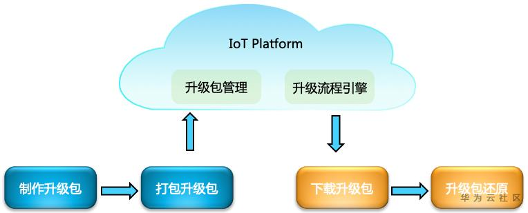

从整个流程看,OTA主要分为如下几个部分:
·             开发者使用工具制作升级包
·             开发者按照平台要求上传升级包
·             开发者根据平台规则触发升级
·             端侧和平台进行数据交互,下载数据包
·             端侧启动升级
整个流程如下所示
从流程看, 升级包的制作和上传都需要开发者在本地完成;而升级包的下载以及升级包的还原需要端侧完成。需要主要的是:
(1)升级包的制作和端侧设备是需要配合的,制作相当于编码的过程,而升级还原相当于解码的过程;也就是端侧需要理解开发者制作的升级包,并能够完整的解压出来;本OTA使用HDIFFPATCH作为差分算法以及LZMA作为压缩算法。
(2)固件包的管理是开发者和平台之间的互动;在此过程中,平台出于安全等因素会制定自己的规则,需要开发者对升级包做一定的处理之后才能上传,通常包含签名以及添加必要的版本等信息;

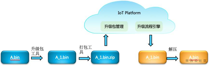

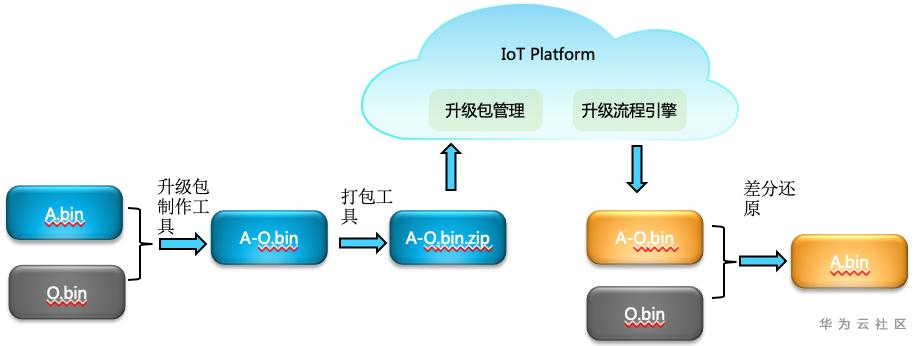

开发者使用该工具制作全量升级包以及差分升级包,并决定是否对生成的差分升级包进行数字签名。对于全量升级包,会使用lzma进行压缩;对于差分升级包,则务必基于当前运行的程序制作,否则当设备下载到差分升级包进行还原时,还原出的程序和原始程序会不一致。
简单的而言,对于全量升级包(A.bin为要升级的新程序):
对于差分升级(其中O.bin为旧程序,也是当前设备正在运行的程序):

当前IoT平台需要先将使用升级包工具制作的升级包a.bin压缩为a.zip格式,然后使用打包工具进行签名为a.signed.zip,同时需要将打包工具使用的签名公钥上传到IoT平台上去,这样才能将a.signed.zip上传 IoT 固件管理 。

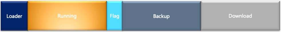

整个升级部分的存储区可以划分为如下几个部分: 如图所示:
loader:如果有升级需求,则执行升级(解压缩以及差分还原)
Running:设备的应用程序
Flag:存储OTA的一些主要FLAG(OTA状态、下载升级包大小等,为了防止意外的掉电行为,FLAG需要做备份区域)
Backup:用于备份当前的程序,区域大小一般选择和Running区域大小一致
Download:根据选择解决方案(差分还是全量)来定义其大小
为了保持升级交互流程对存储的调用统一,因此定义了一个标准的存储接口,存储开发者可以调用ota_img_bind将自己的存储接口挂载到系统上。ota_img_init是一个弱符号函数,开发者在该函数中初始化存储资源并将其挂载到系统中。详细定义参考ota_img.h文件定义。
当你已经实现了ota_img_init函数之后,可以打开CONFIG_OTA_IMG_CHECK来测试你的IMG适配是否OK。该配置项打开之后,会在调用ota_img_init之后调用img_check函数,采用产生随机数的形式来不定长度的读写IMG,整个过程会模拟FLAG读取以及存储、IMG的随机长度的读写、IMG的backup动作、recover动作以及patch动作,来协助开发者检查自己的IMG适配是否OK。
