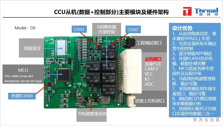

【摘要】 CCU终端采用汽车级设计,集汽车CAN总线协议数据、电源管理,六轴G·SENSOR及FLASH存储等功能为一体,通过OBD或CAN接口连接汽车发动机ECU电子控制单元、BCM控制系统,实现车辆数据采集及车身控制。
1. 从控单元CCU(Cooperative control unit)简介
速锐得智能车载监控终端(Model:D6)数据+控制对接上位机从控单元CCU(Cooperative control unit),主要面向网约车、货车、新出行等领域已有车载视频监控终端客户,CCU主要完成汽车CAN总线数据交互和对汽车的门锁、动力、灯光、鸣笛等控制,同时采集汽车总里程、车架号、车速、油量电量、车身BCM状态、ADC信息等,通过TLL串口与车载视频监控终端连接,实现汽车数据和车身远程控制,将汽车底层数据及控制与上位机的交互。

6. 元件组成模块
类型
名称
型号
生产商
主机
MCU
Cortex-M3
ST
CAN
TJA1044
NXP
蓝牙模块(选配)
8650
TI
扩展口
4PIN
6组继电器
FLASH
W25Q128
WINBOND
配件
主机线
D6
博世定制线
配件
外部接口
15844
泰科
配件
串口TTL

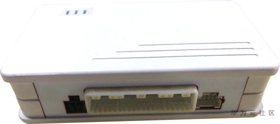

u D6从控单元终端主机图:
