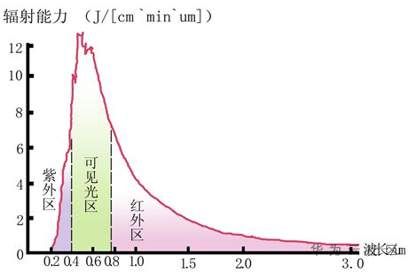

        火焰是由各种燃烧生成物、中间物、高温气体、碳氢物质以及无机物质为主体的高温固体微粒构成的。火焰的热辐射具有离散光谱的气体辐射和连续光谱的固体辐射。
        火焰传感器检测火焰主要依靠光谱中的特征波长的光线。

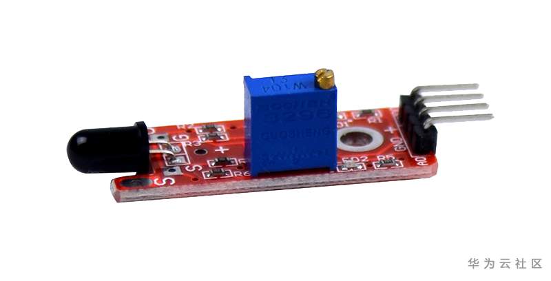

  • 红外接收管
        火焰传感器之所以能够检测火焰接受到红外信号的原因是由于使用红外接收头做为火焰传感器的眼睛。常见的940nm红外接收管如图。
        远红外火焰传感器可以用来探测火源或其它一些波长在700纳米~1100纳米范围内的热源。

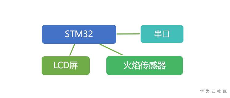

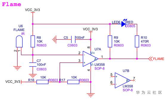

        本项目设计中通过940nm的红外接收管经过运算放大器采集火焰红外信息,并将采集信息打印在PC上,定时进行更新,硬件结构主要由STM32F407、火焰传感器、串口和LCD屏幕组成。
五、项目硬件图
        火焰传感器原理图

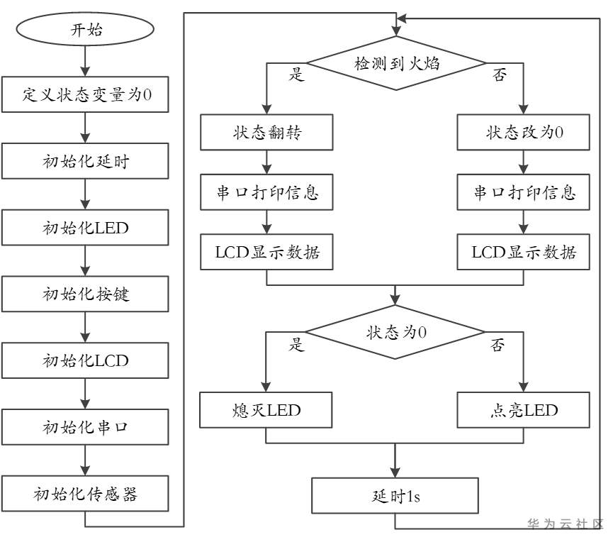

六、火焰传感器程序逻辑
