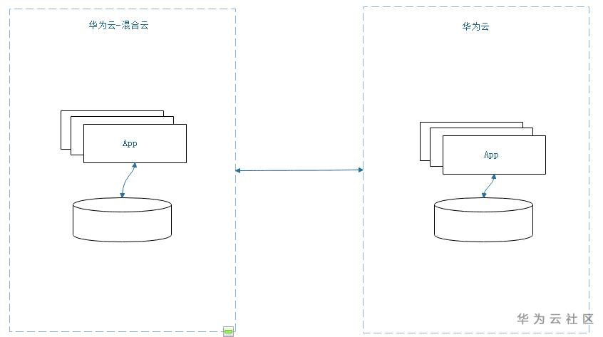

分区混合模式:
就是我们通常说的纵切或者冗余模式,在混合云场景下,将不同的业务应用分别运行在不同的计算环境中,或者将同样的业务应用在不同计算环境中进行冗余部署

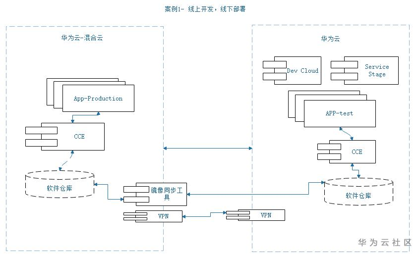

  1. 对于本地使用的创新应用, 在公共云上进行构建以及测试,充分利用公有云的开发者服务以及生态能力。 在本地生产环境运行生产,满足合规和可用性。

  • CCE/SWR 服务: 使用CCE运行创新应用,性能要求高的可以使用第二代裸机容器,简化运行环境的搭建
  • Dev Cloud:使用Dev Cloud 进行项目管理、代码托管、流水线、测试,简化和加速开发流程
  • Service Stage: 使用Service Stage管理和运维应用的环境
  • DC/VPN/EVS/VPC/ELB等相关服务

  • 在容灾场景下,公共云和本地云运行的可以是同一应用,冗余部署
