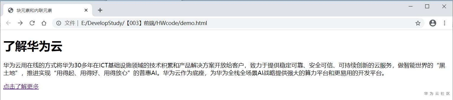

在不加任何CSS样式的情况下,浏览器渲染页面如下

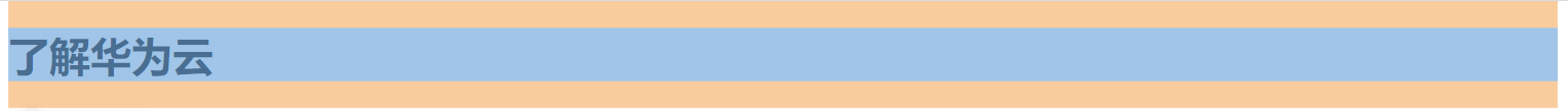

可以看到body由三大部分组成:<h1>、<p>、<div>,这三个部分有一个特点:每个元素都会占满它的父元素(此处父元素是body)内容的整个宽度,任凭浏览器窗口大小如何变化,如
h1元素(有默认的margin-top和margin-bottom)
p元素(有默认的margin-top和margin-bottom)
div元素
以上三个元素都是块元素,每个块元素会按它在HTML标记中出现的顺序依次流入页面,浏览器会自动在每个新的块元素的前后加入一个换行。
若没有设置width,默认宽度为父元素的100%。

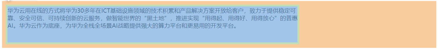

当然,块元素可以设置宽高和内外边距,如
p{width:800px; height:100px; padding:5px; margin:20px;}
效果如下,
从盒模型原理我们知道,width设置的只是块元素内容区的width,块元素的margin-right默认为auto,会根据内容区的width自动调整,使盒子水平方向上始终平铺整个页面。

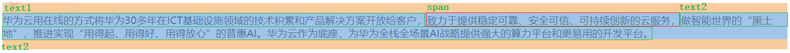

除了h1、p和div之外,p中还包含<span>,div中包含<a>,如<span>、<a>这些称为内联元素。以p中包含的元素为例
内联元素特点是不会自动换行,而是和父元素的文本一起按HTML中的顺序,从左上方流入右下方,p里面的文本可以看做是一种特殊的内联元素(如text1和text2),和其他内联元素(如span)在水平方向上挨着摆放,如果浏览器窗口变窄或设置了width属性,一行放不下,后面的内容就会自动流入下一行,直到所有的子元素都显示在页面上为止。如果父元素p没有设置height,它的height会随浏览器变窄而增高,以保证能放得下所有的内容。
可以设置一下内联元素span的宽和高,看是否有效?
p span{width: 100px; height: 100px;padding: 5px;margin: 10px;}
渲染效果
可以看到,对内联元素span设置width和height无效,margin仅仅左右方向有效,上下无效;padding上、右、下、左都有效,会撑大span所占空间,后面紧跟着的内容依次后移。细看文本"土"被挤到了下一行。

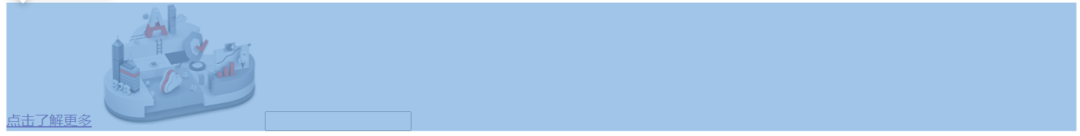

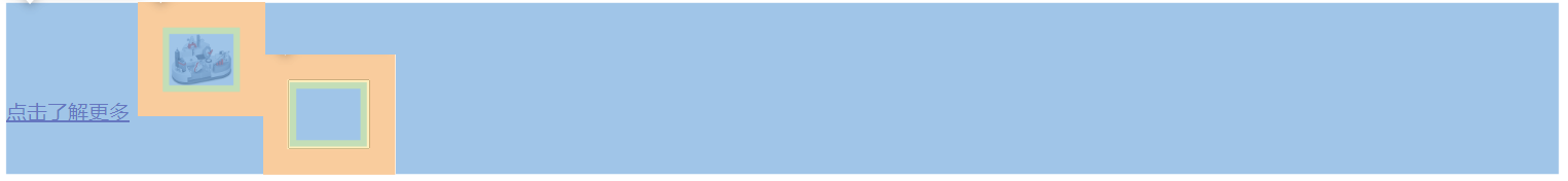

注意:内联元素img和input是个例外,可以设置width和height,padding和margin,且四个方向均有效
如在div标签中插入img标签和input标签
<div>
    <a href="https://www.huaweicloud.cn/about/index.html"/>点击了解更多</a>
    <img src="images/hwy.png" alt="photo"/>
    <input type="text">
</div>
同时给img和input设置宽高和内外边距,验证一下是否有效,如下,给<img>和<input>设置了一样的宽高和内外边距
div img,div input{width: 50px;height: 40px;margin: 20px;padding: 5px;}
发现,以上这些属性确实对内联元素img和input有效

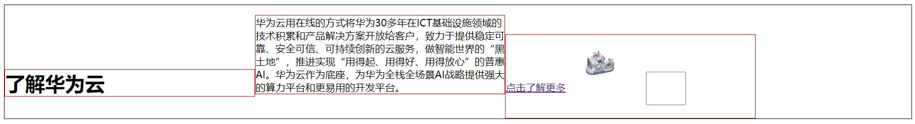

display属性用于控制元素如何显示,如设置h1,p,div的display属性为inline-block,加个border便于识别
h1,p,div{display: inline-block;width: 400px;border: 1px solid red;}
可以看到,原来的三个块级元素display设置为inline-block之后,可以在一行上显示了,不会自动换行,依然可以识别宽高,按顺序从左至右排列,除非浏览器宽度变窄,一行放不下,就会像内联元素一样被挤到第二行。
但这里有个小问题:
三个元素display设置为inline-block之后,虽然在一行显示,但它们之间有一个小间隙,影响布局效果,那么如何去掉这个小间隙呢?
分析:之所以出现小间隙,是由于HTML文档中标签之间的换行符和空格被浏览器解析为内容,若把空格和换行去掉,间隙自然就会消失了。
