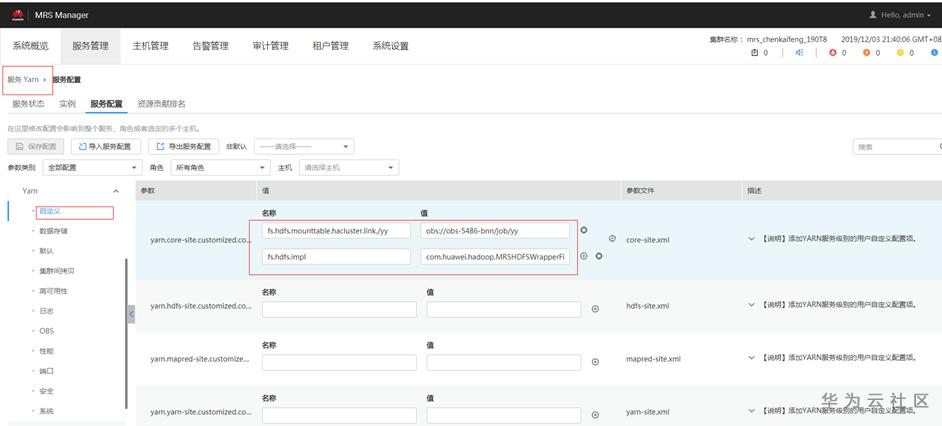

3. 修改yarn用到的 core-site.xml文件:
vim /opt/client/Yarn/config/core-site.xml
4. 加入如下property,并保存:
<property>
<name>fs.hdfs.mounttable.hacluster.link./var</name>
<value>obs://obs-5486-bnn/job/yy</value>
</property>
<property>
<name>fs.hdfs.impl</name>
<value>com.huawei.hadoop.MRSHDFSWrapperFileSystem</value>
</property>
<property>
<name>fs.obs.endpoint</name>
<value>obs.cn-north-5.myhuaweicloud.com</value>
</property>
注意:标红的hacluster是core-site.xml配置中fs.defaultFS的值的namespace,若你修改了默认fs.defaultFS的配置的namespace,’hacluster’修改对应的值即可。

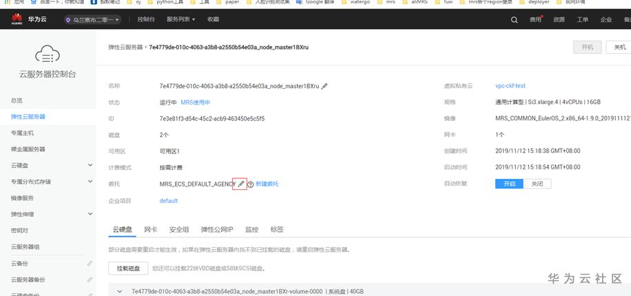

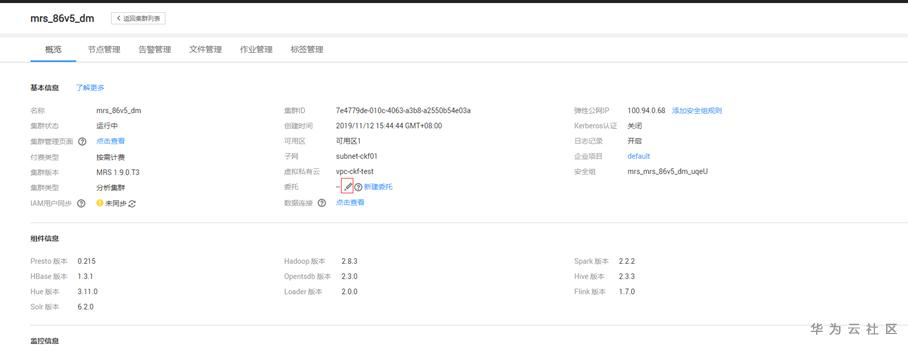

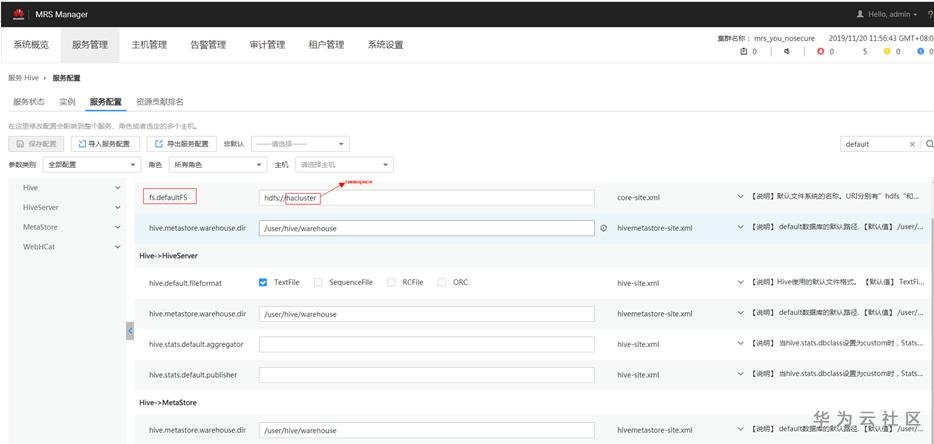

四 通过hive beeline jdbc访问hdfs数据

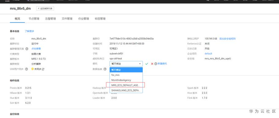

前提:1. 集群默认的文件系统是hdfs。即fs.defaultFS的配置项是hdfs://开始。
2. 集群详情页面配置默认委托。
进入集群详情页配置步骤如下图:
进入节点管理:(确保每个节点都已经选择了默认委托)
正式使用步骤:

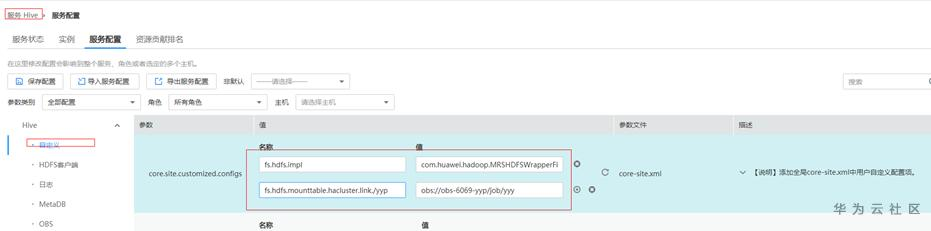

1. 进入MRS管理页面后
2. 服务管理页签中选择Hive 服务
3. 服务配置中选择全部配置
4. 自定义配置中增加如下配置:
fs.hdfs.impl->com.huawei.hadoop.MRSHDFSWrapperFileSystem
fs.hdfs.mounttable.hacluster.link./yy->obs://obs-5486-yyp/job/yy
映射的键”.link”字符串后的目录不能使用这些目录/tmp/hive-scratch、/tmp/hive、/apps、/datasets、/mrs、/user及其子目录。这些目录下的文件hive启动过程要用到。

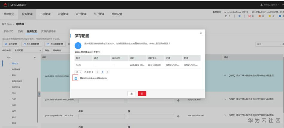

5. 点击保存配置,勾选重新启动受影响的服务或实例

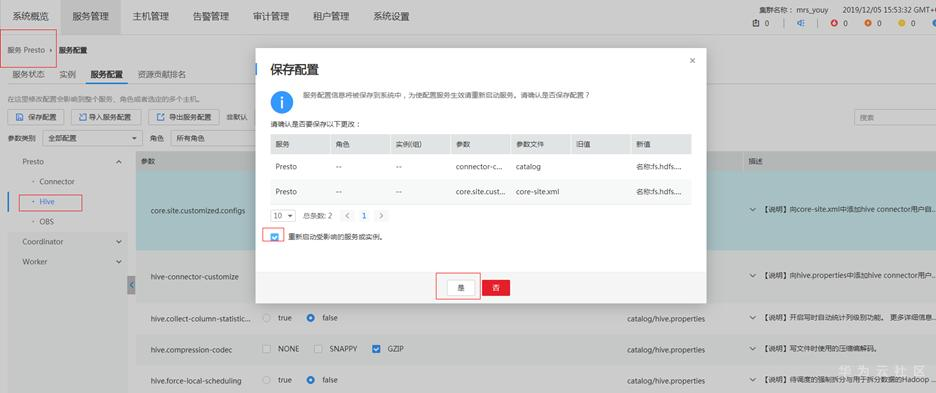

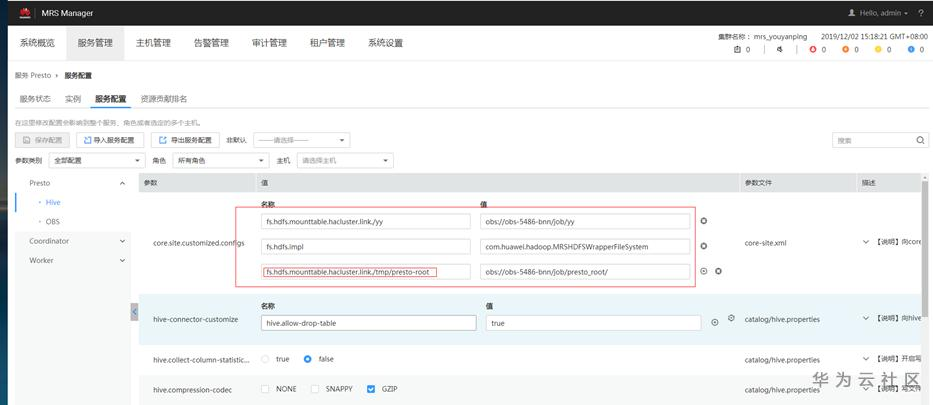

五 通过presto_cli.sh jdbc访问hdfs数据
前提:集群详情页面配置默认委托。
进入集群详情页配置步骤如下图:
正式使用步骤:
1. 进入MRS管理页面后
2. 服务管理页签中选择Presto服务
3. 服务配置中选择全部配置
4. 参数类别选择Hive自定义配置core.site.customized.configs中增加如下配置:
若你是用root用户访问数据:
fs.hdfs.mounttable.hacluster.link./tmp/presto-root->obs://obs-5486-bnn/job/presto_root/
注意:此项配置的键必须跟这里(fs.hdfs.mounttable.hacluster.link./tmp/presto-root)一致,presto内核代码的临时目录产生是在location的默认或者指定文件系统下创建的一个临时目录/tmp/presto-root。
若你是用omm用户访问数据:
fs.hdfs.mounttable.hacluster.link./tmp/presto-omm->obs://obs-5486-bnn/job/presto_omm/
注意:此项配置的键必须跟这里(fs.hdfs.mounttable.hacluster.link./tmp/presto-omm)一致,presto内核代码的临时目录产生是在location的默认或者指定文件系统下创建的一个临时目录/tmp/presto-omm。
同理,别的用户替换掉对应的用户名即可。

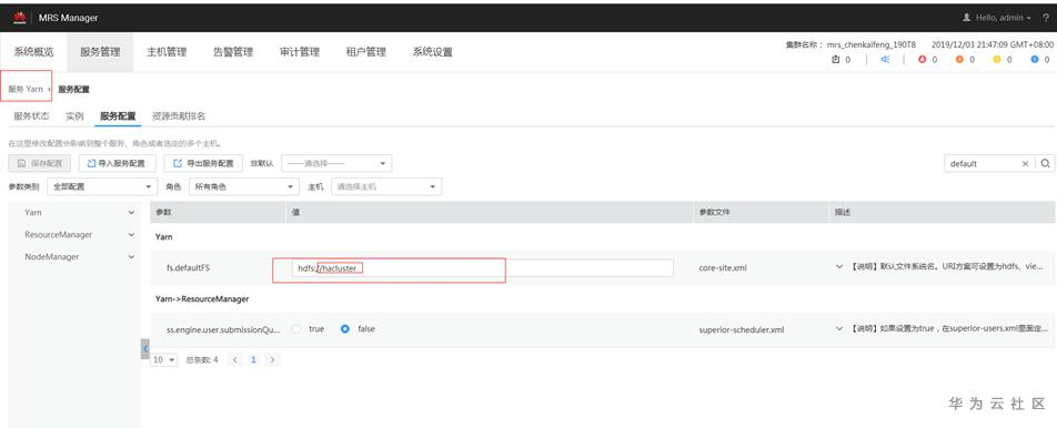

六 通过MRS服务安装的组件flink提交作业
1. 进入MRS管理页面后
2. 服务管理页签中选择Yarn 服务
3. 服务配置中选择全部配置
4. 自定义配置中增加如下配置:

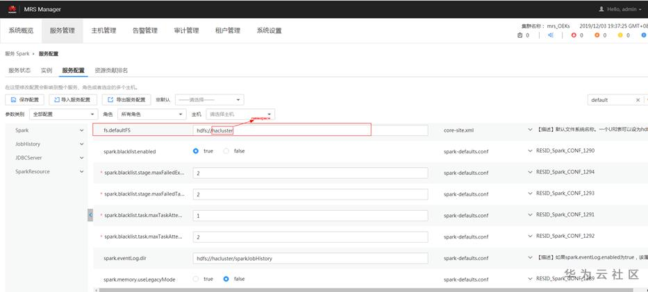

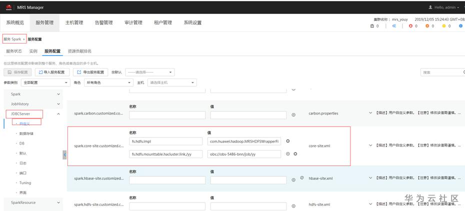

通过spark beeline jdbc访问hdfs数据
前提:集群详情页面配置默认委托。
进入集群详情页配置步骤如下图:
正式使用步骤:
1. 进入MRS管理页面后
2. 服务管理页签中选择Spark 服务
3. 服务配置中选择全部配置
4. 参数类别选择JDBCServer自定义配置spark.core-site.customized.configs中增加如下配置:
