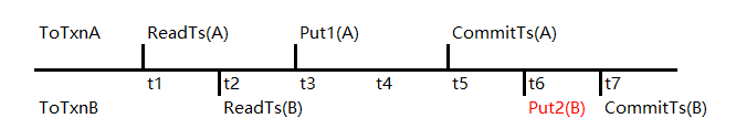

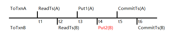

    committed_keys是保存已提交的UserKey信息的容器。在事务提交后,Key信息从uncommitted_keys队列中清除,插入到此队列中。为了进行写冲突检测维护一个uncommitted_keys队列是显而易见的,但是为什么要维护一个committed_keys队列呢?这里通过一个简单的例子进行说明这个队列的必要性。
    例子:针对同一个Key的两个更新事务,事务A开始时间(也就是ReadTs)为t1,更新操作Put1(A)执行时间为t3,提交时间戳为t5。那么,事务B开始时间(也就是ReadTs)为t2。
    对于场景1,存在更新操作Put2(B)发生在t4,则通过uncommitted_keys则可以发现存在冲突,事务B返回失败。
  • 对于场景2,存在操作Put2(B)发生在t6,这个场景刚好对应GSI中提交规则中snapshot(Ti) < commit(Tj) < commit(Ti)描述的场景,此时,事务B需要返回写冲突失败。如果在t6这个时间点,如果没有事务A的相关信息,那么则无法判断事务B是否应该成功提交还是失败。
  • read_q(读时间戳队列)
    前面对于committed_keys只描述了插入的规则,但是这个队列什么时候进行清理呢?会不会不断变大?答案是“不会”。从上面的例子可知,事务B只关心CommitTs比ReadTs(B)大的事务,那么,我们就可以根据这一点,制定committed_keys队列的清理规则。数据库要维护一个读时间戳队列read_q,通过它找到最小的未提交事务的ReadTs,CommitTs小于此时间戳的事务,都可以从committed_keys中清理掉,从而解决此问题。
  • oldest_ts(最早可见时间戳)
    上面对于committed_keys的清理机制其实会有一个漏洞,就是如果事务A的信息在清理之后,如果存在一个新事务设置的ReadTs比事务A的CommitTs要早的化,则又会出现违背GSI提交规则的情况。为了解决这个问题,这里增加一个“最早的可见时间戳”oldest_ts,在调用SetReadTimeStamp接口设置ReadTs时,如果设置的时间戳小于oldest_ts,则返回失败。那么committed_keys队列清理的机制则修改为清理掉min(oldest_ts,read_q.begin().ts)之前的所有已提交事务的信息。“最早可见时间戳”的值由Mongo层进行设置,更新oldest_ts时,如果oldest_ts大于read_q.begin().ts,则取自动获取中read_q较小的为提交的ReadTs作为oldest_ts。
