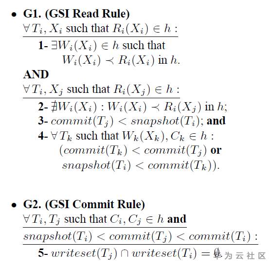

从本质上讲,所谓前缀一致的复制,指的是,如果我读到了某条commitTimestamp = X的数据,就不允许在我读这条数据后,对数据库做出commitTimestamp < X的更改。因此,不难想到我们可以维护一个最大的没有空洞的commitTimestamp,叫做AllCommitTimestamp, 形式化的定义如下, 也就是GSI读规则的第4点,描述了不会出现空洞:

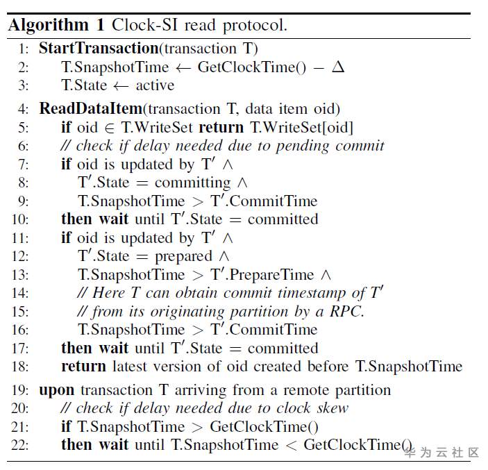

CLOCK-SI

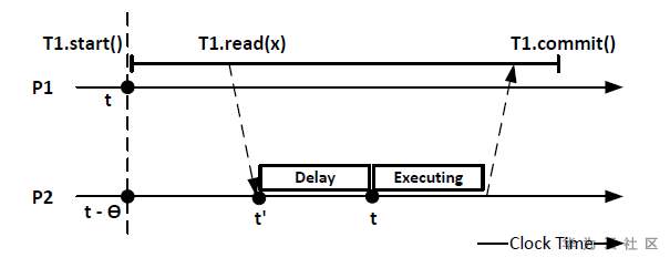

  • 分布式系统中,考虑到多事务并发,对每个单个事务的开始时间是严格要求的,只有在不同节点上的单个事务都在同一个时间戳开始执行,那么多个事务在每个节点上的顺序才是一致的。考虑到分布式系统会有 clock skew (时钟偏斜) 的场景, 我们就需要在其他节点等待时间流逝到这个时间,才可以开始执行, 如下图所示:
    • 上图中事务 T1,因为在P1节点是在 t时刻开始的, 所以在事务在 P2节点运行时,也需要等到t时刻才能运行, 如上图所示 P2 节点时间早于P1节点, 那么事务在P2节点,就需要等这个延迟时间。这样会造成事务执行过程中的延迟的增大。
  • CLOCK-SI就是为了提出了一个方法,用来解决上面事务执行过程中的延迟问题的,
    读规则如下
    • CLOCK-SI 的读规则提供了一个多分区情况下的一致的snapshot, 主要有两点
    • 1> 如何设置事务T的SnapshotTime
    • 2> 如何延迟读操作知道每个节点都有一个一致的snapshot
    • 第2行,表示我们可以将snapshotTime适当的向前调整,这样,可以减少这个事务在远端节点的等待时间, 远端节点等待操作,见 第 21 和 22 行。
    • 第7-9行, 如果查看的oid,发现是事务T’修改的,且T’事务正在提交,并且T’事务的提交时间小于事务T(对事物T可见的话), 那么应该等到T’提交成功后,再读取。
    • 因为 commiting 也可能会提交失败, 所以事务T不能直接读取;
    • 因为 已经判断了,T’ 对事务T可见,所以事务T不能忽略。
    • 综上所述,事务T的读操作只能等待。
    • 第 11- 15行, 与上面类似,如果 T’ 已经 prepared,且 T’ 对事务T可见,那么 读操作需要等待到T’成功提交后,再读取。原因与上面描述类似
    • 21-22 行, 规定了读请求在每个节点上,都需要等到远端物理时钟到了后,才可执行。

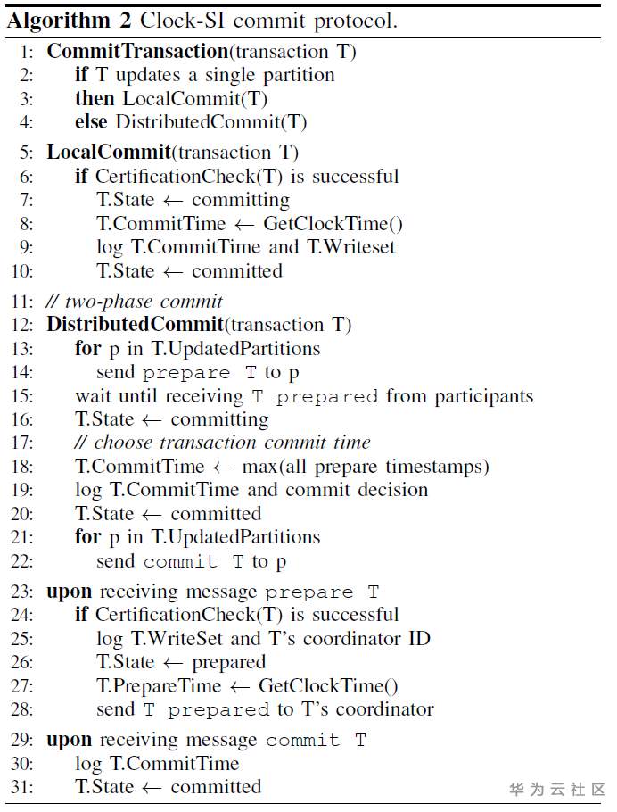

    写规则如下
  • 写规则针对事务是单点的,还是跨节点的,又分为 local commit, 和 distributed commit
  • 采取两阶段的提交方式
    • 先发送 prepare T 请求到所有事务参与节点
    • 等待所有事务参与节点返回 T 事务已经被 prepared的结果
    • 设置T 状态为 commiting状态
    • 选取最大的 prepare timestamps 作为 commit timestamp, 并分配给事务T
    • 记录事务T的提交时间和提交决策
    • 设置事务T为commited状态
    • 将 commit T 发送给所有事务参与节点
  • 事务参与节点,一旦收到 prepare T的请求,
    • 检查 事务 T 在本节点是否可以被修改
    • 记录事务的写操作结果和协调者的id
    • 将事务T状态设置为 prepared
    • 设置T.prepared 时间为本地时间
    • 发送 T 事务已经prepared成功的信息给事务T的协调者
  • 事务参与节点, 收到 commit T的消息后
    • 记录事务T 的commitTime
    • 将事务T 设置为 commited 状态
