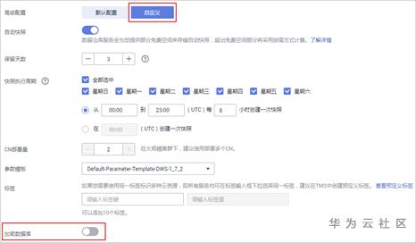

使用KMS加密DWS数据库(控制台)

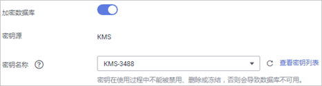

加密数据库
打开“加密数据库”开关状态,表示启用数据库加密。每个区域的每个项目首次启用数据库加密时,系统会弹出一个“创建委托”的对话框,单击“是”创建委托以授权DWS访问KMS,若单击“否”将不会启用加密功能。然后在“密钥名称”的下拉列表中选择已创建的密钥。如果没有密钥,可以登录KMS服务进行创建。
关闭“加密数据库”开关状态,表示不启用数据库加密。

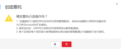

创建委托
打开“加密数据库”开关,如果当前未授权DWS访问KMS,则会弹出“创建委托”对话框,单击“是”,授权DWS访问KMS,当授权成功后,DWS可以获取KMS密钥用来加解密云硬盘。
当需要使用数据库加密功能时,需要授权DWS访问KMS。如果您有授权资格,则可直接授权。如果权限不足,需先联系拥有“Security Administrator”权限的用户授权,然后再重新操作。
