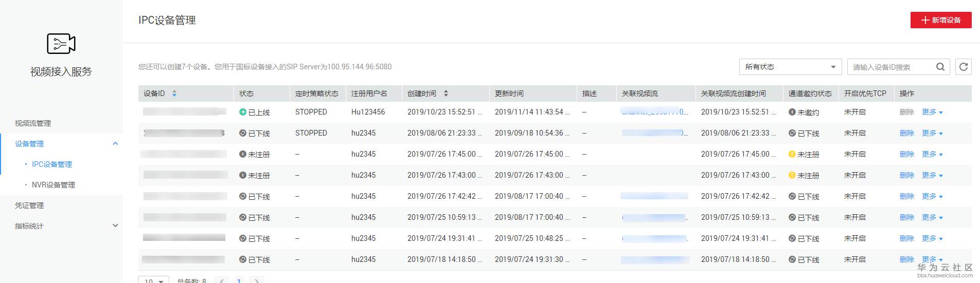

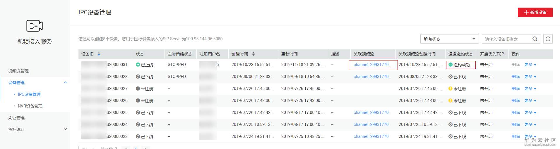

1、设备、通道状态检查
进入设备管理中的【IPC设备管理】或者【NVR设备管理】页面,查看设备【状态】和通道【通道邀约状态】,是否有异常情况发生。
相关异常情况以及对应恢复措施如下:
设备状态:【已上线】变为【已下线】
可能原因:
上线摄像头已经离线。
恢复措施:
1)请排查摄像头是否出现网络故障,如出现断电、网络中断等,如有故障,请恢复。
2)请检查设备心跳周期,如果大于3分钟,请配置心跳周期为1分钟。
通道状态:【邀约成功】变为【已下线】
可能原因:
通道邀约成功后,设备离线,且未恢复。
恢复措施:
3)待设备状态恢复后,重新对通道进行邀约。
通道状态:【邀约成功】变为【未邀约】
可能原因:
通道在【邀约成功】时,摄像头离线。然后故障恢复,设备再次上线,通道变为【未邀约】状态。
恢复措施:
1)请保证设备所在网络环境的稳定性,降低断电、网络故障或者丢包情况;
3)重新对通道进行邀约。
2、通道关联视频流状态检查

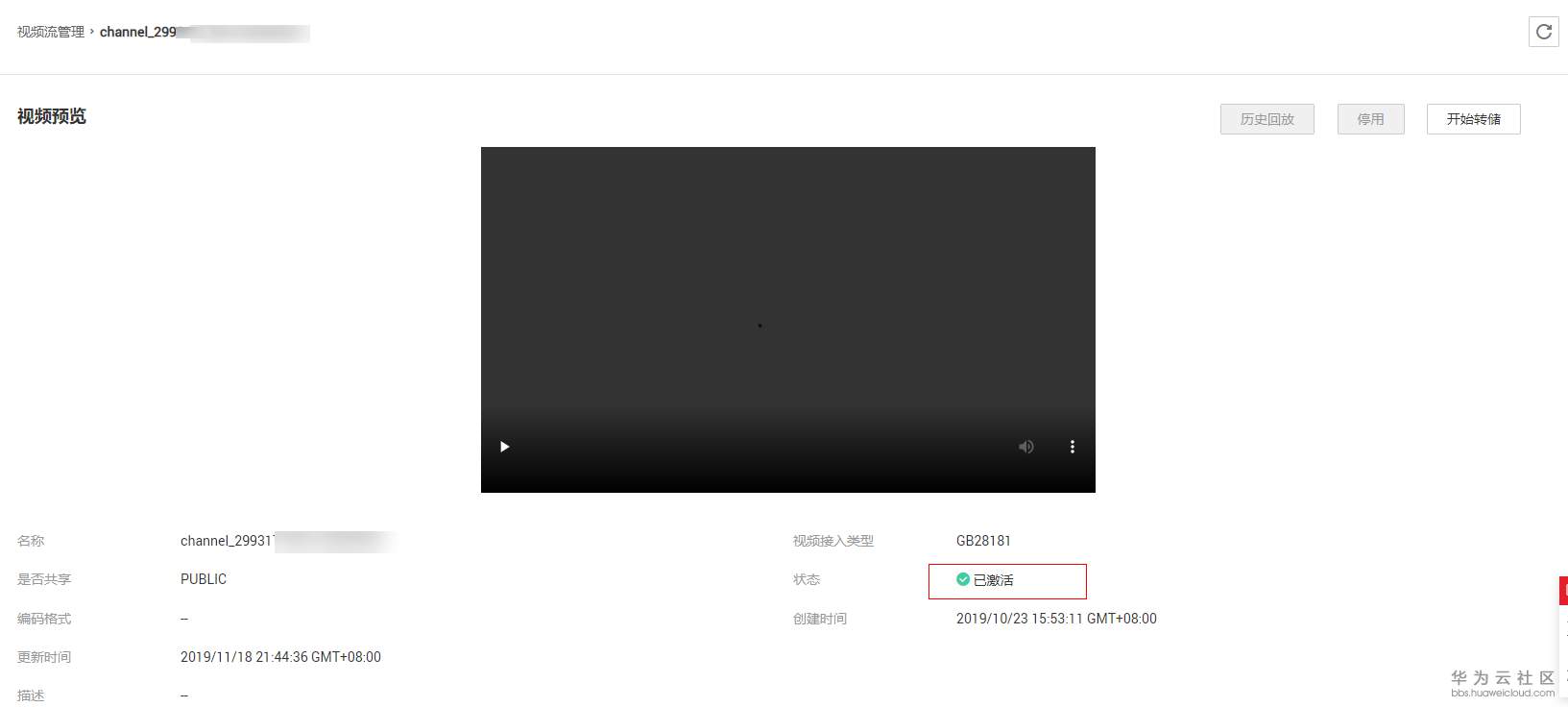

检查通道关联的视频流状态是否异常。如下图,进入【IPC设备管理】或者【NVR设备管理界面】。
点击关联的视频流名称,进入【视频预览界面】通道【邀约成功】时,关联的视频流为激活状态;通道【未邀约】或者取消邀约后,关联的视频流为【已停用】状态。
通道【邀约成功】时,若视频流状态异常,请尝试对通道取消邀约后,再次进行邀约。
通道邀约或者取消邀约过程中,如果失败,请根据提示信息进行重试。若仍然无法邀约成功,请截图邀约时页面右上角的提示信息,并联系华为云客服人员或者提工单协助处理。

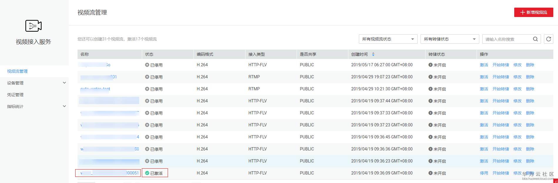

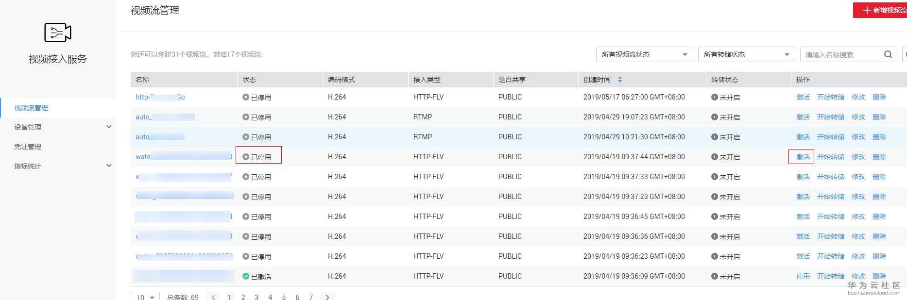

3HTTP-FLVRTMP视频流状态检查
进入【视频流管理】界面,查看视频流状态是否与正常业务一致。
视频流状态如果异常处于【已停用】状态时,请进行【激活】操作。RTMP类型视频流,可以直接多次尝试进行激活。对于HTTP-FLV类型的视频流,需要点击视频流名称进入【视频预览】界面进行排查:
(1)         确认拉流地址是否正确,如果不正确,请在【视频流管理】界面,点击视频流【操作】列的【修改】按钮,修改正确的拉流地址。
(2)         确认拉流地址对应的源视频流是否正常。排查方法和途径根据源流媒体系统的具体情况而定,如果不正常,请恢复。
(3)         多次尝试进行激活。
以上操作后,仍无法激活视频流成功,请截图激活时页面右上角的提示信息,并联系华为云客服人员或者提工单协助处理。

点击已激活状态的视频流名称,进入【视频预览】界面,查看视频相关信息。

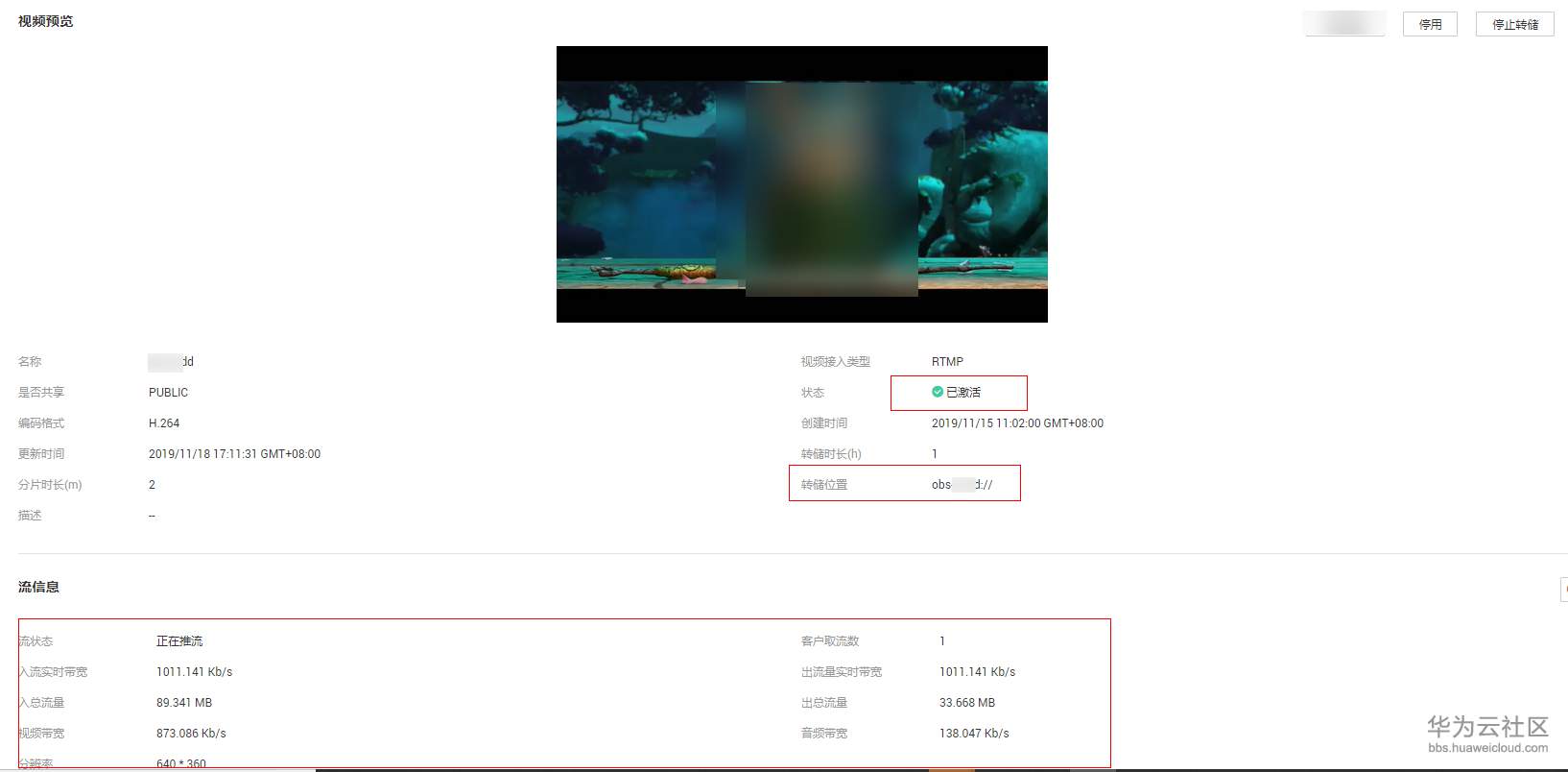

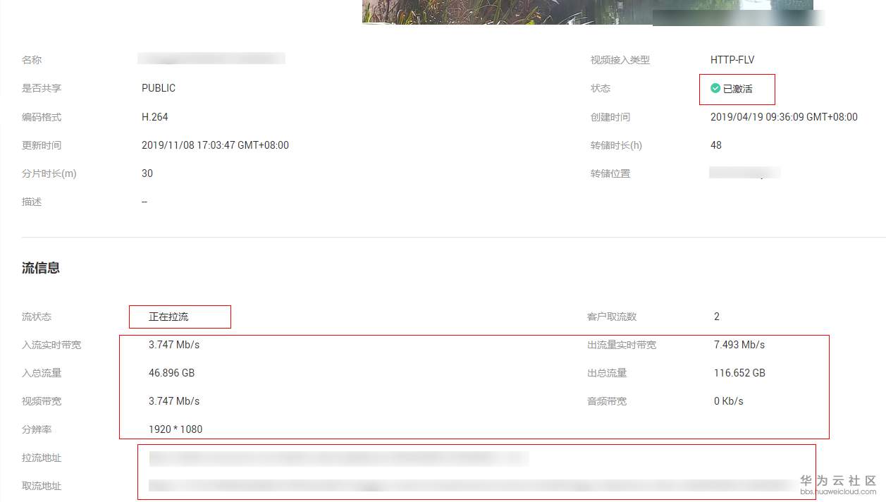

RTMP类型视频流预览界面:
HTTP-FLV视频流预览界面:

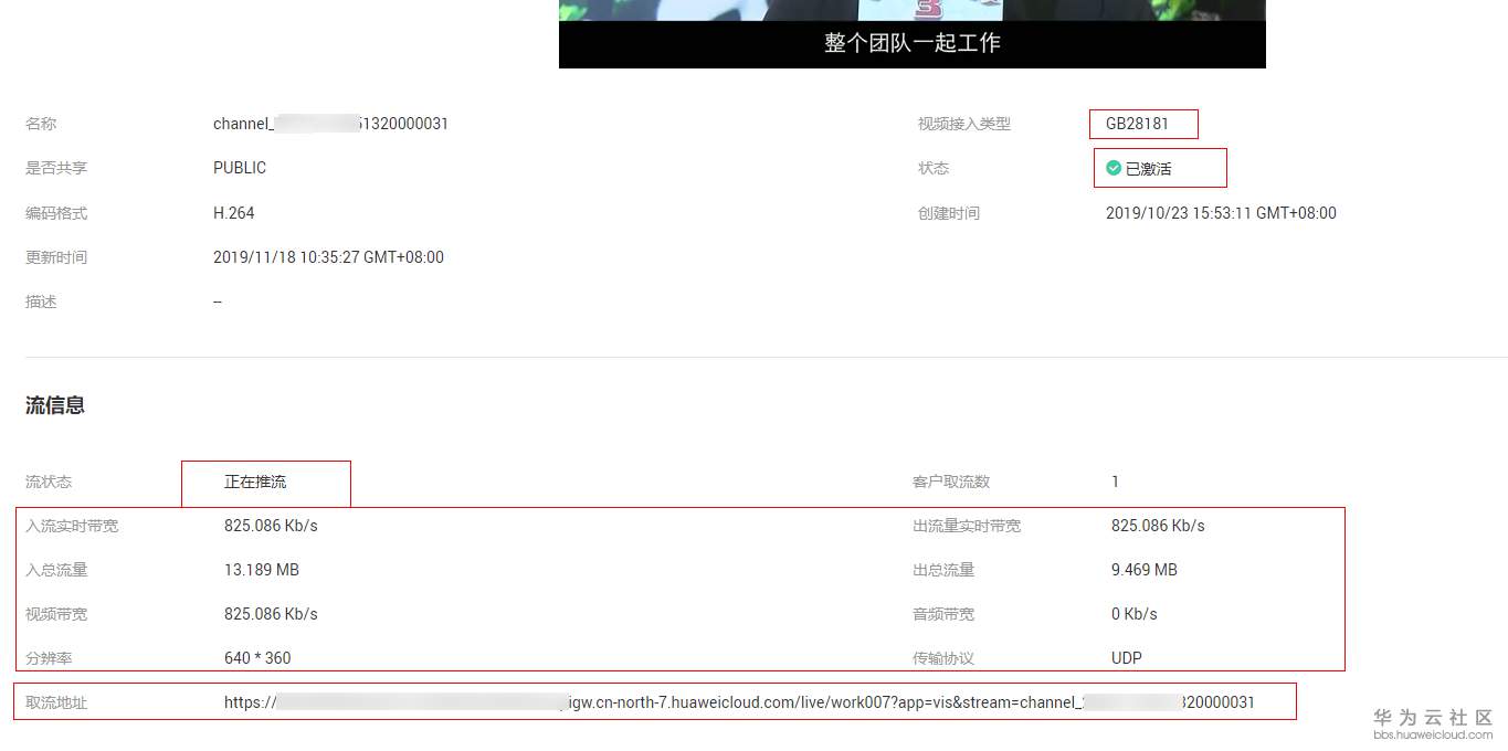

设备(IPCNVR)通道关联视频流预览界面:

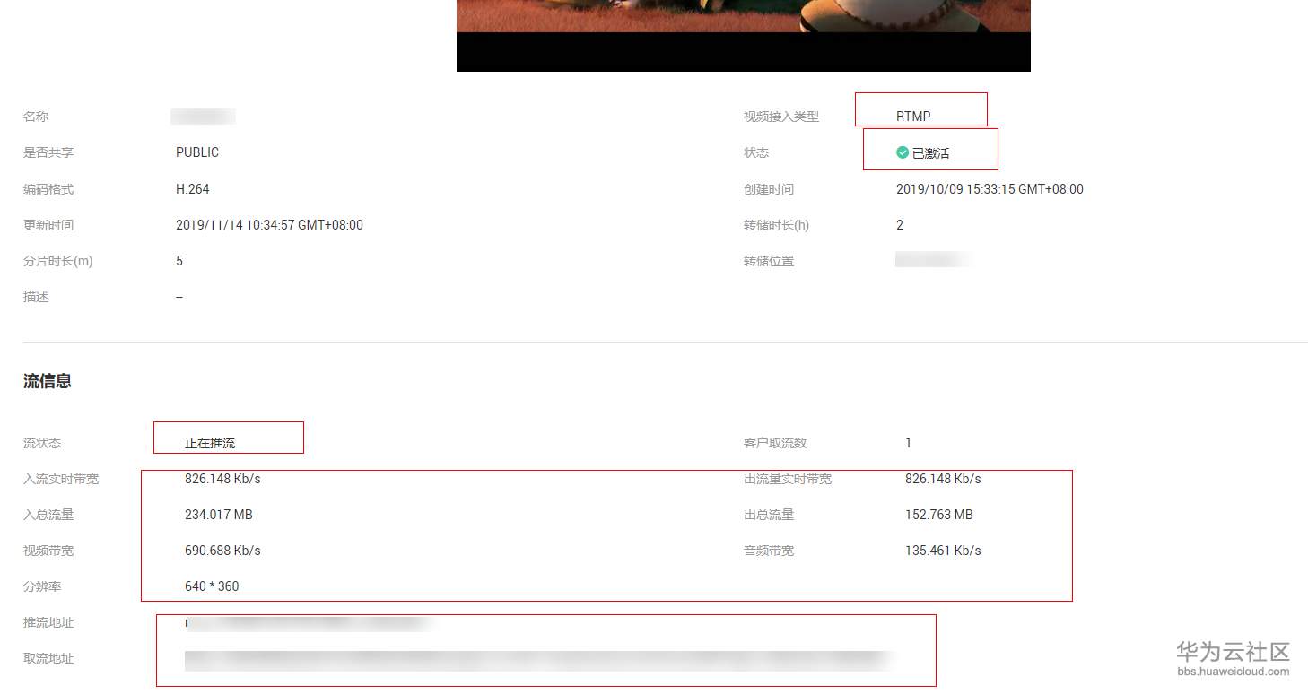

已激活的视频流,视频正常传输时:
(1)         视频预览界面视频播放器正常播放视频。
(2)         可见推流地址或者拉流地址、取流地址以及相关带宽信息。
(3)         设备通道关联的视频流类型显示为GB28181
(4)         HTTP-FLV视频流状态显示【正在拉流】,RTMP类型视频流和GB18181类型显示【正在推流】。
注意:视频流刚激活时,带宽信息相关字段可能会显示为0,请刷新页面或者流信息面板。
如果长时间相关信息无法正常显示,请进行排查或操作:
(1)         HTTP-FLV视频流拉流地址是否正确,对应的视频源是否正常,如果不正常,请修改或者恢复。
(2)         RTMP类型视频流推流客户端是否正常推流,如果不正常,请恢复。
(3)         可以尝试停用视频流,然后重新激活。如果是RTMP类型的视频流,需要再次恢复推流。
(4)         如果设备通道关联视频流出现花屏时,有可能设备所在局域网带宽不能满足传输要求,导致掉包。请尝试降低视频码率或者提高设备所在网络上行带宽。

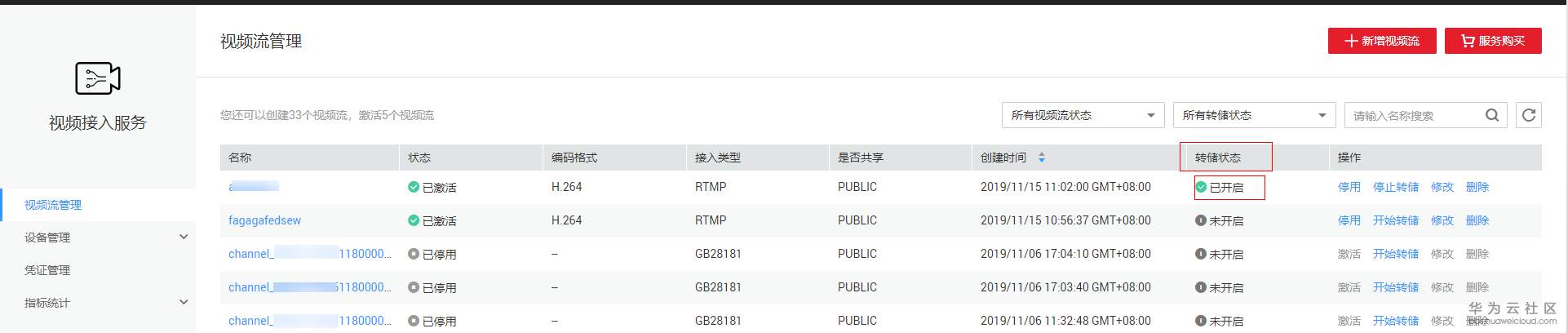

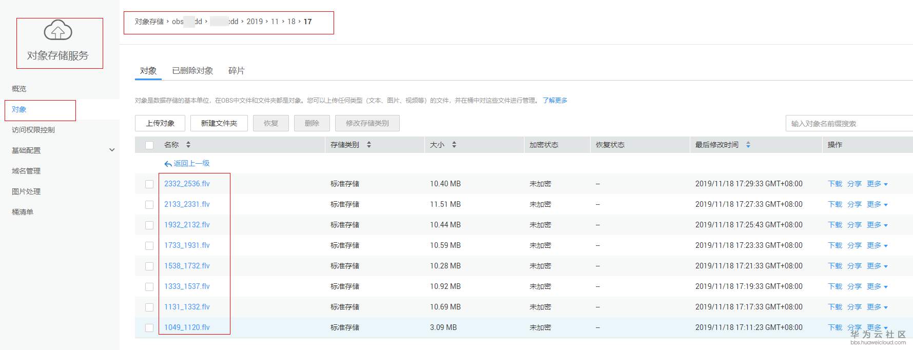

5、转储功能检查
进入【视频流管理】页面,根据需求,检查对应视频流的转储状态是否正常。
点击视频流名称,进入【视频预览】界面。查看视频流传输是否正常。
进入用户自己的OBS服务中对应的转储位置,查看转储视频文件是否正常生成。
如果视频传输正常,转储文件没有正常生成,请联系华为客服或者提单协助处理。
注意:视频无法正常传输时,转储功能即使开启,视频文件也不会正常生成。转储功能开启,并且对应时间段视频传输正常,视频文件才能正常生成。
