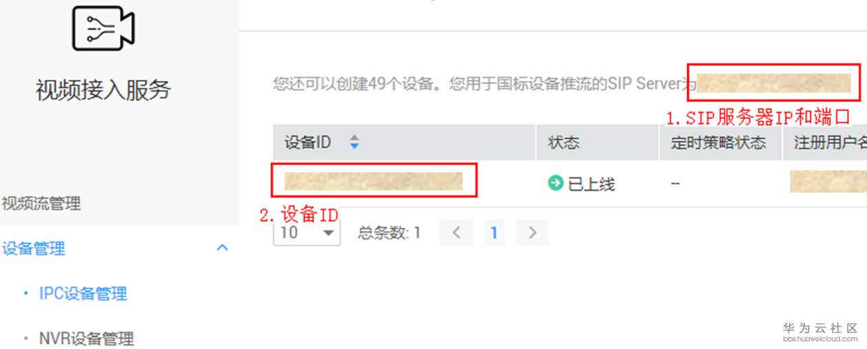

1、平台接入前提条件
在VIS控制台:
(1)创建对应的GB28181密码(注意大华一般要匿名凭证),记录密码
(2)创建IPC设备(创建设备过程中需要选择关联步骤(1)中的GB28181密码),并记录设备ID
(3)记录SIP服务器IP和端口号

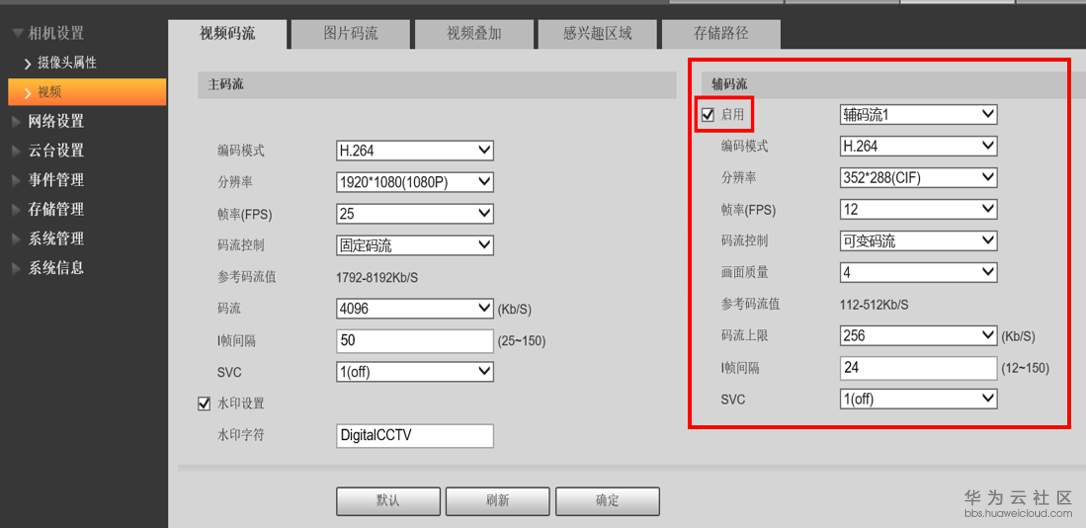

2、IPC视频传输配置(IPC配置界面操作)
该步骤相关配置需要使用摄像头web登录的用户名和密码,登录IPC设备的配置界面进行配置。
(1)优先选择H.265为编码格式
(2)务必选择子码流/辅码流进行传输
(3)满足需求的情况下,优先使用低带宽低分辨率,保证所有摄像头都能稳定上传数据
以其中一款大华摄像头为例,如下:
注:未提到的项请保留默认配置
1.  勾选启用辅码流
2.   选择辅码流1
3.   编码格式优先选择H.265,次选H.264,目前只支持这两种编码格式
4.   分辨率根据自身需求选择,若在同一网络下接入设备较多,建议选择低分辨率
5.   帧率根据自身需求选择,若在同一网络下接入设备较多,建议选择12
6.   码流控制选择可变码流
7.   码流上限:对于H.265,选择256 Kb/s;对于H.264,选择384 Kb/s。

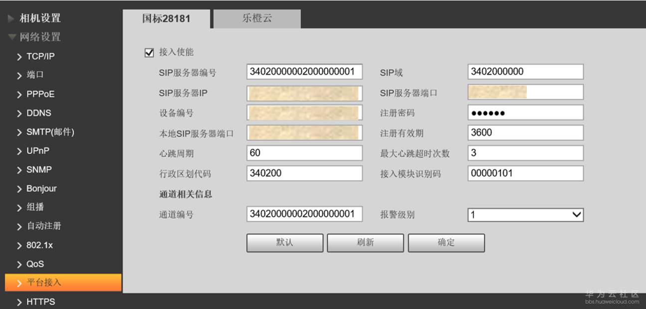

3、VIS平台接入配置(IPC配置界面操作)
在IPC配置界面进行以下配置,该步骤配置主要进行接入VIS平台所需要的参数。
进入平台接入 >国标28181,配置界面如图所示:
注:未提到的项请保留默认配置
1.  SIP服务器编号填写 12750000012000000001(固定值)
2.  SIP域填写1275000001
3.  SIP服务器IP和SIP服务器端口(填写步骤1中VIS平台的IP和端口号)
4.  设备编号填写设备ID(填写步骤1中VIS平台创建的设备ID)
5.   注册密码填写凭证密码(填写步骤1中VIS平台设备关联的GB28181密码)
6.   本地端口由用户自己规划
7.   注册有效期填写3600
8.   心跳周期填写60
9.   最大心跳超时次数填写3
10. 对于部分大华设备,需要将通道编号设置为何设备编号相同才可注册邀约
以上参数配置正确后,点击确定。设备顺利接入到VIS平台中,可以在VIS控制台看到设备状态变为在线。
