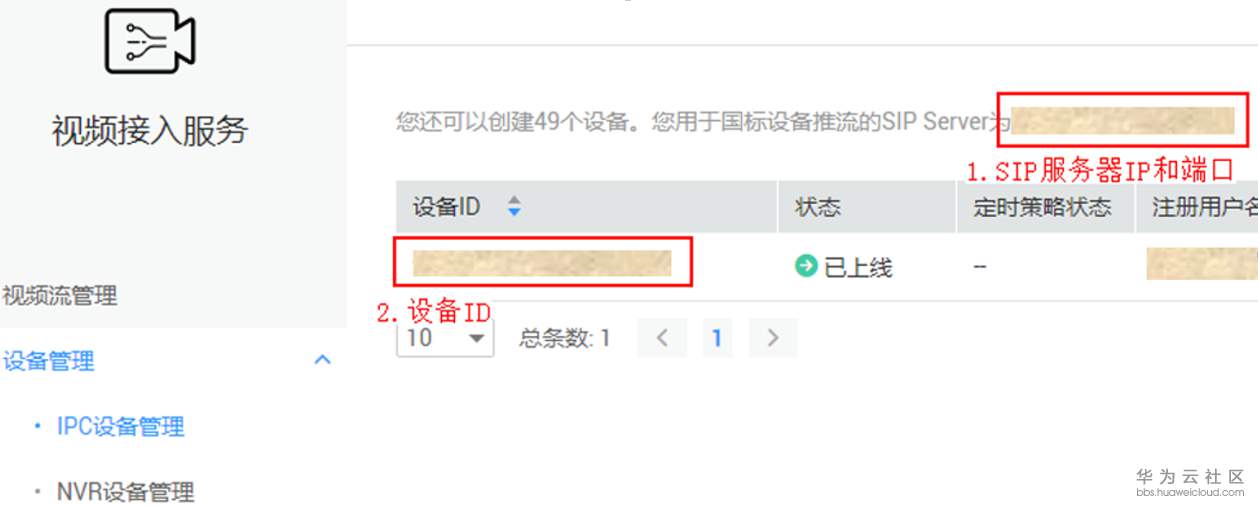

在VIS控制台:
(1)创建对应的GB28181密码(注意海康设备对应非匿名密码),记录用户名和密码
(2)创建IPC设备(创建设备过程中需要选择关联步骤(1)中的GB28181密码),并记录设备ID
(3)记录SIP服务器IP和端口号

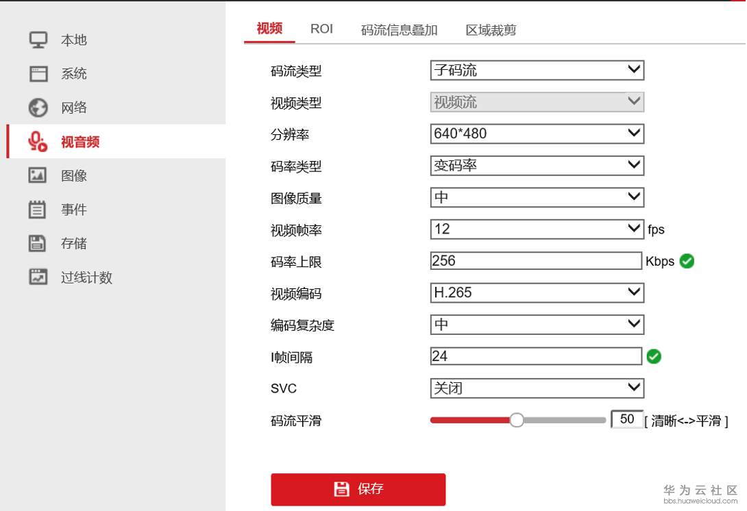

2、IPC视频传输配置(IPC配置界面操作)
该步骤相关配置需要使用摄像头web登录的用户名和密码,登录IPC设备的配置界面进行配置。
(1)优先选择H.265为编码格式
(2)务必启用子码流
(3)满足需求的情况下,优先使用低带宽低分辨率,保证所有摄像头都能稳定上传数据
以其中一款海康摄像头为例,如下:
注:未提到的项请保留默认配置
1.    选择子码流
2.    分辨率选择640*480,如果没有该分辨率,则选择最接近的一个
3.    码率类型选择变码率
4.    视频帧率选择12
5.    视频编码优先选择H.265,次选H.264,目前只支持这两种编码格式
6.    码率上限:对于H.265,选择256 Kbps;对于H.264,选择384 Kbps。

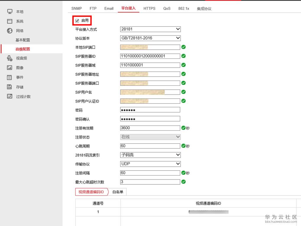

3、VIS平台接入配置(IPC配置界面操作)
在IPC配置界面进行以下配置,该步骤配置主要进行接入VIS平台所需要的参数。
进入高级配置 >平台接入,配置界面如图所示:
注:未提到的项请保留默认配置
1.   勾选启用
2.   平台接入方式选择28181(即国标)
3.   协议版本(如果某些摄像头没有该项,则忽略)优先选择GB/T28181-2016,如果没有该版本协议,则选择最新的协议版本
4.   本地SIP端口由用户自己规划
5.   SIP服务器ID填写 12750000012000000001(固定值)
6.   SIP服务器域填写 12750000001
7.   SIP服务器地址和SIP服务器端口(填写步骤1中VIS平台的IP和端口号)
8.   SIP用户名填写设备ID(填写步骤1中VIS平台创建的设备ID)
9.   SIP用户认证ID填写凭证的用户名(填写步骤1中VIS平台设备关联的GB28181密码的用户名)
10.   密码和确认密码填写凭证密码(填写步骤1中VIS平台设备关联的GB28181密码)
11.   注册有效期填写3600
12.   心跳周期填写60
13.   28181码流索引选择子码流
14.   传输协议选择UDP
15.   注册间隔填写60
16.   最大心跳超时次数填写3
以上参数配置正确后,点击确定。设备顺利接入到VIS平台中,可以在VIS控制台看到设备状态变为在线。
