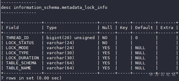

         MDL锁视图以系统表的形式呈现,该表位于INFORMATION_SCHEMA,表名:METADATA_LOCK_INFO。表结构如下:
各字段详情:
Ø  THREAD_ID:session的id,即会话id;
Ø  LOCK_STATUS:MDL锁的状态,两种:PENDING和GRANTED,分别表示session正在等待该MDL锁和session已获得该MDL锁;
Ø  LOCK_MODE:加锁的模式,如:MDL_SHARED 、MDL_EXCLUSIVE 、MDL_SHARED_READ、MDL_SHARED_WRITE等;
Ø  LOCK_TYPE:MDL锁的类型,如:Table metadata lock、Schema metadata lock、Global read lock、Tablespace lock等;
Ø  LOCK_DURATION:MDL锁范围,三种取值:MDL_STATEMENT、MDL_TRANSACTION、MDL_EXPLICIT,分别表示语句级别、事务级别、global级别;
Ø  TABLE_SCHEMA:数据库名,对于部分global级别的MDL锁,该值为空;
Ø  TABLE_NAME:表名,对于部分global级别的MDL锁,该值为空;
备注:关于LOCK_MODE和LOCK_TYPE的详情这里不一一列举,感兴趣的读者可自行查阅。

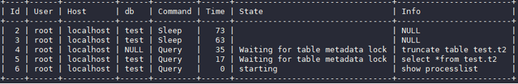

客户问题:
客户发现对表t2的truncate一直被阻塞后,且业务流程中对表t2的SELECT操作也全部被阻塞。
问题排查过程:
Ø  无MDL锁视图
当用户发现DDL被阻塞后,执行show processlist:
但是通过processlist信息,只能看到:
l  session 4执行truncate操作时被其他session持有的table metadata lock阻塞;
l  session 5执行select操作时也同样被阻塞;
l  无法确定哪个session(2或3?)阻塞了session 4和session 5;
此时,盲目的去kill其他session(2或3)会给线上业务带来很大风险,因此只能等待其他session释放该MDL锁。

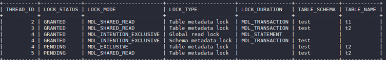

Ø  引入MDL锁视图:
执行SELECT * FROM INFORMATION_SCHEMA.METADATA_LOCK_INFO:
结合show processlist的结果,从元数据锁视图中可以明显看出:
l  session 4 pending在表t2的metadata lock;
l  session 3持有表t2的metadata lock,该MDL锁为事务级别,只要session 3的事务不提交,session 4便会一致阻塞;
所以,解决方法也很清晰,客户只需要在session 3中执行commit或kill session 3,便可以让业务继续运行。

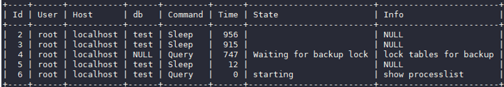

Ø  无MDL锁视图:
运维发现全备被阻塞后,首先show processlist,发现客户有多个活跃的客户session:
全备是基于xtrabackup,在执行真正的备份之前需要执行lock tables for backup,但从show processlist中只能可以看到:
l  lock tables for backup时一直被某个MDL锁阻塞,全备超时失败;
l  用户的多个session确实业务量很小,都处于sleep状态;
于是,继续执行show open tables where in_use >=1:
发现有个表t1始终处于in use状态,所以猜测是用户某个session持有了该表t1的mdl锁,未释放,导致lock tables for backup等待超时。但是结合show processlist仍然无法确定是哪个session持有表t1的mdl锁,想让全备执行成功,只能通知客户挨个断连session或者重启实例。

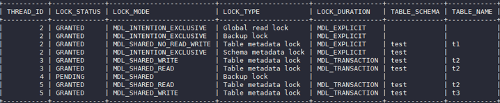

Ø  引入MDL锁视图:
l  session 4 pending在全局backup lock上;
l  session 2持有全局的backup lock,该MDL锁类型为MDL_EXPLICIT,global级别;
所以,解决方法也很清晰了,客户只需要在session 2显式调用unlock tables释放锁或者kill session 2便可以让业务继续运行。
