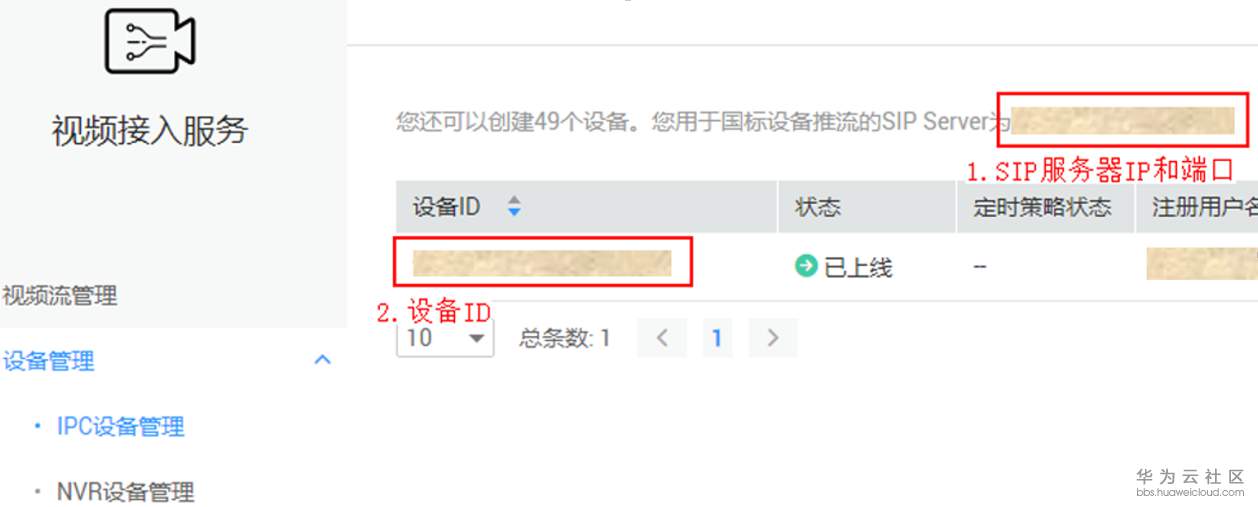

1、平台接入前提条件
在VIS控制台:
(1)创建对应的GB28181密码(注意华为IPC一般使用匿名凭证),记录密码
(2)创建IPC设备(创建设备过程中需要选择关联步骤(1)中的GB28181密码),并记录设备ID
(3)记录SIP服务器IP和端口号

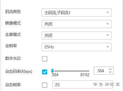

该步骤相关配置需要使用摄像头web登录的用户名和密码,通过Web登录摄像机,选择“高级配置 > 音视图 > 视频流参数”。
      系统显示“视频流参数”页面,如图1所示。
      图1 视频流参数
    注:未提到的项请保留默认配置
    1.  码流类别:选择“主码流,子码流1”
    2.   动态码流(Kbps):勾选并设置码率上限为384

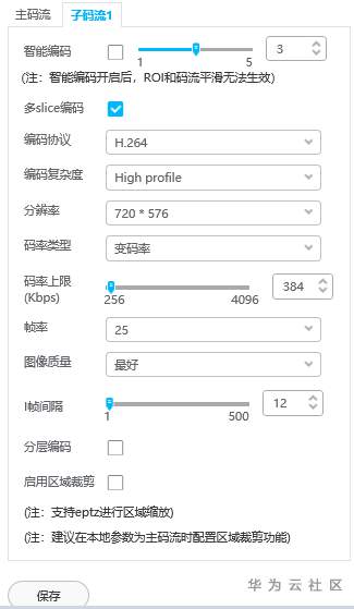

     配置子码流1参数,不建议摄像头以主码流接入VIS:
注:未提到的项请保留默认配置
1.  编码协议:只能选择“H.264”。华为GB/T 28181协议不支持H.265。
2.   分辨率:选择“720*576”
3.   码率类型:选择“变码率”
4.   码率上限(Kbps):设置为384
5.   帧率:根据自身需求选择,若在同一网络下接入设备较多,建议选择12
6.   I帧间隔:根据自身需求选择,若在同一网络下接入设备较多,建议选择12
参数配置完成后,点击保存。

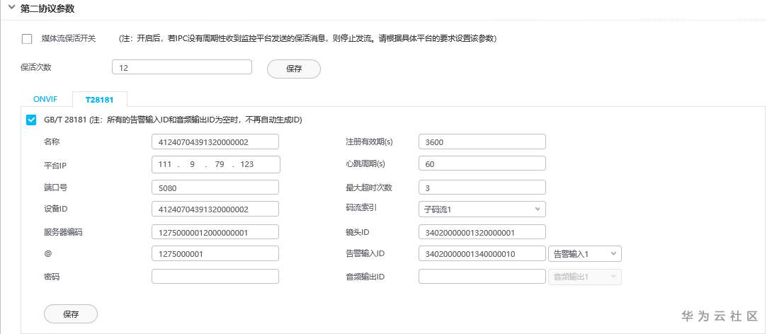

在IPC配置界面进行以下配置,该步骤配置主要进行接入VIS平台所需要的参数。
  1. 通过Web登录摄像机,选择“高级配置 > 网络 > 平台对接参数”。
    系统显示“平台对接参数”页面。
  2. 选择“第二协议参数 > GB/T 28181”,打勾表示已选择。
  3. 配置GB/T 28181参数,如图1所示。
    图1 GB/T 28181参数页面
1.  媒体流保活开关  (不勾选)
2.  名称 (填写步骤1中VIS平台创建的设备ID)
3.  平台IP (填写步骤1中VIS平台的IP)
4.  端口号(填写步骤1中VIS平台的端口号)
5.  设备ID(填写步骤1中VIS平台创建的设备ID)
6.  服务器编码 12750000012000000001(固定值)
7.  @  1275000001(固定值)
8.  密码 (填写步骤1中VIS平台设备关联的GB28181密码)
9.  注册有效期(s) 3600(固定值)
10. 心跳周期(s) 60(固定值)
11. 最大超时次数  3(固定值)
12. 码流索引  子码流1(固定值)
13. 镜头ID  保持默认配置
14. 告警输入ID  保持默认配置
15. 音频输出ID  保持默认配置
以上参数配置正确后,点击保存。设备顺利接入到VIS平台中,可以在VIS控制台看到设备状态变为在线。
