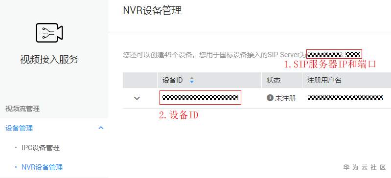

1、平台接入前提条件
在VIS控制台:
(1)创建对应的GB28181密码(注意海康NVR设备对应匿名密码),记录用户名和密码
(2)创建NVR设备(创建设备过程中需要选择关联步骤(1)中的GB28181密码),并记录设备ID
(3)记录SIP服务器IP和端口号

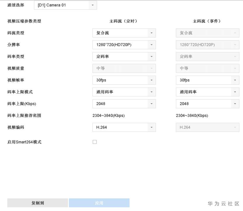

2、NVR视频传输配置(NVR配置界面操作)
该步骤相关配置需要使用NVR web管理系统的登录用户名和密码,通过Web登录NVR(切记,不能使用NVR设备的图形化界面进行参数配置,否则可能会引发部分参数无法保存成功的问题)。选择“通道管理”→ “视频参数”→ “主码流参数” 。系统显示“主码流参数”页面,如图1所示。
 图1,主码流参数:
注:每个通道都需要进行设置。另外,未提到的项请保留默认配置
1.    码流类型:选择“视频流”
2.    分辨率:选择“1280*720”,如果没有该分辨率,则选择最接近的一个
3.    码率类型:选择“变码率”
4.    视频帧率:选择“12”
5.    码率上限(Kbps):选择384 Kbps
6.    视频编码:选择“H.264”
点击“应用”,进行保存。

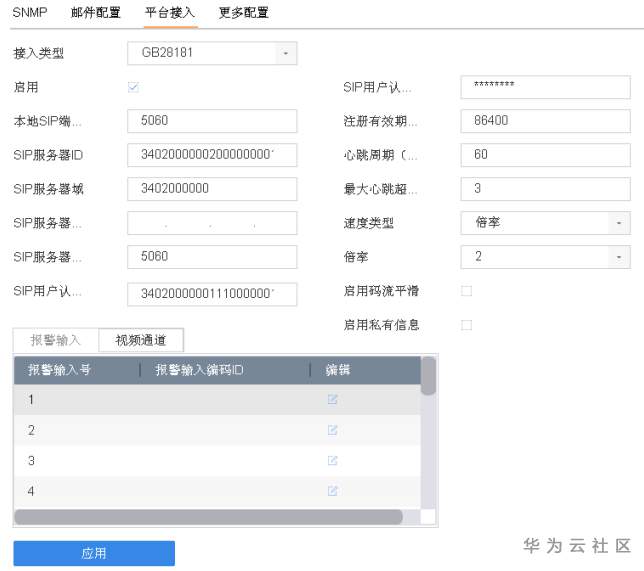

3、VIS平台接入配置(NVR配置界面操作)
在NVR配置界面进行以下配置,该步骤配置主要进行接入VIS平台所需要的参数。选择 系统管理 → 网络配置 → 高级配置 → 平台接入 。配置界面如图2所示:
图2,平台接入参数:
注:未提到的项请保留默认配置
1.   接入类型:选择“GB28181”
2.   启用:勾选
3.   本地SIP端口:5060
4.   SIP服务器ID:12750000012000000001(固定值)
5.   SIP服务器域:1275000001(固定值)
6.   SIP服务器地址:(填写步骤1中VIS平台的IP)
7.   SIP服务器端口:(填写步骤1中VIS平台的端口号)
8.   SIP 用户认证 ID:填写设备ID(填写步骤1中VIS平台创建的设备ID)
9.   SIP 用户认证密码:填写凭证密码(填写步骤1中VIS平台设备关联的GB28181密码)
10.   注册有效期:填写3600
11.   心跳周期:填写60
12.   最大心跳超时次数:填写3
13.   视频通道
       设备视频通道的 ID由用户自己填写,不同通道的ID不能重复,ID由20 位数字组成且11-13位必须为131或者132。假如,有NVR有四个通道,我们可以设置通道ID为34020000001310000001、34020000001310000002、34020000001310000003、34020000001310000004。
以上参数配置正确后,点击“应用”。设备顺利接入到VIS平台中,可以在VIS控制台看到设备状态变为在线。
