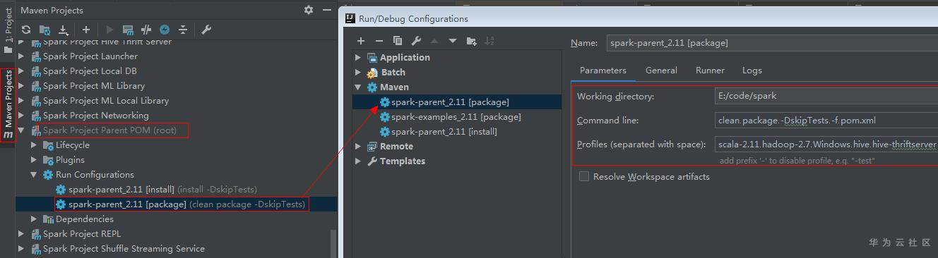

1.2    IDEA通过maven方式导入工程,创建工程构建命令,如下图
          备注:
1.    Run Configurations是通过鼠标右键Lifecycle中的选项创建
2.    Working directory时spark工程代码目录
3.    Profiles是maven编译时的profile变量选项

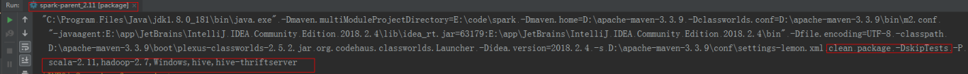

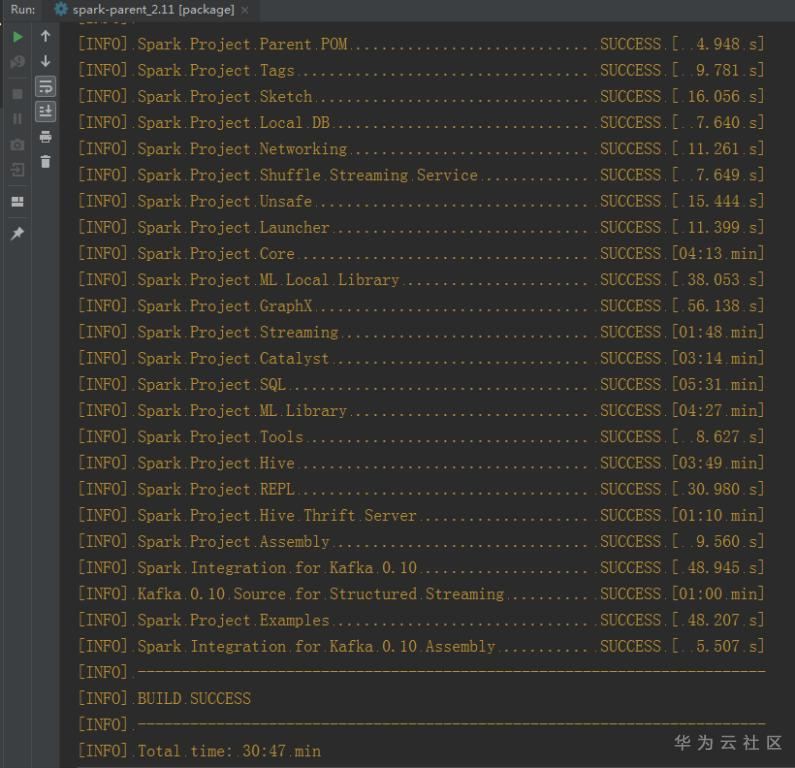

1.3    双击spark-parent_2.11[package]触发工程编译,从IEDA Console中可以查阅到拼凑出的完整编译命令如下:
clean package -DskipTests -P scala-2.11,hadoop-2.7,Windows,hive,hive-thriftserver
1.4    构建成功,截图如下

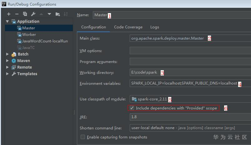

2.1    配置Master进程,如下
备注:
1.      随意命名
2.      Master进程启动入口
3.      Spark工程目录
4.      环境变量,都设置为localhost
5.      Master进程入口类所在的工程模块
6.      勾选,进程启动依赖provided类型的jars包

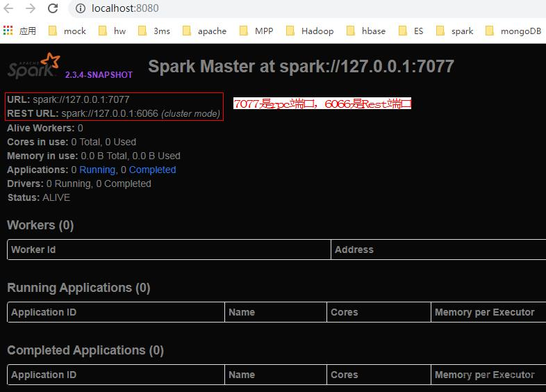

2.2    IDEA点击Run按钮,启动Spark Master,查阅console输入日志,如下
2.3    在浏览器访问上述spark UI地址,如下
备注:Master提供2种访问端口,7077是rpc;6066是Rest,用来跨网络

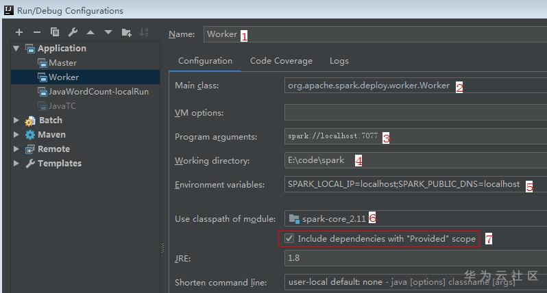

2.4    配置worker进程,如下
备注:
1.      随意命名
2.      Worker进程启动入口
3.      Spark Master进程服务地址,在2.3步骤中获取
4.      Spark工程目录
5.      环境变量,都设置为localhost
6.      Worker进程入口类所在的工程模块
7.      勾选,进程启动依赖provided类型的jars包
2.5    IDEA点击Run按钮,启动Spark Worker,查阅console输入日志,如下

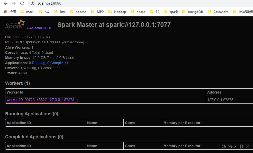

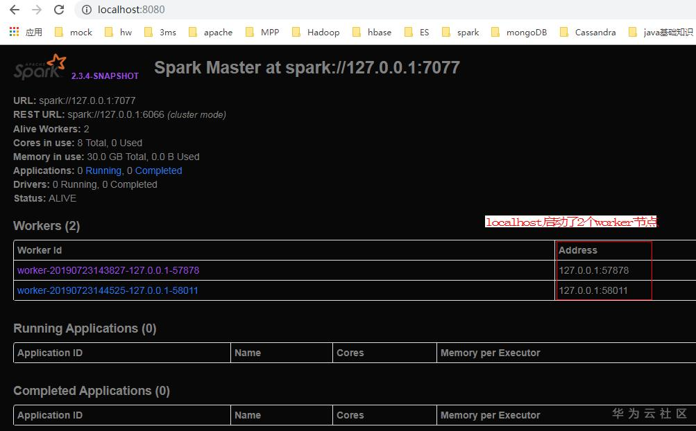

2.6    刷新步骤2.3中的Spark Master页面,页面显示新增Worker节点/计算节点,如下图
2.7    重复步骤2.5,可以启动更多的work进程/计算节点,如下图

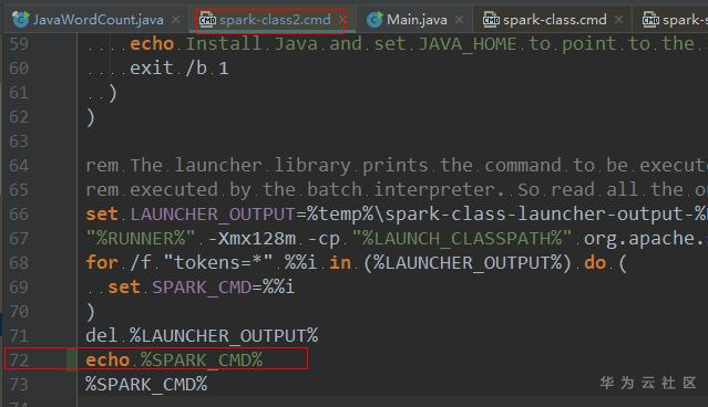

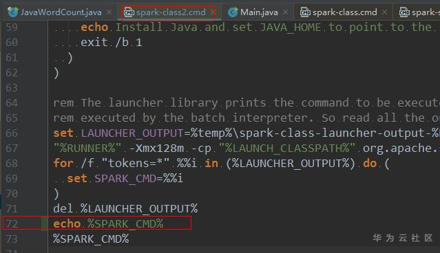

3.2    spark-submit最终调用spark-class脚本,编辑spark-class2.cmd, 打印脚本最终拼凑出的java运行命令, 如下新增“echo %SPARK_CMD%”
备注:该步骤是为了在Console中看日志来学习spark-submit脚本的输出

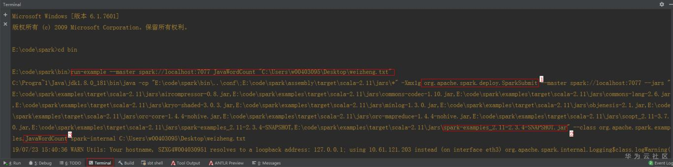

3.3    IDEA Terminal中,通过run-example(内部调用spark-submit脚本)命令提交JavaWordCount到spark集群上运行,命令如下:
run-example --master spark://localhost:7077 JavaWordCount "C:\Users\w00403095\Desktop\weizheng.txt"
3.4    上述命令最终转化为java -cp命令,如下:
C:\Progra~1\Java\jdk1.8.0_181\bin\java -cp "E:\code\spark\bin\..\conf\;E:\code\spark\assembly\target\scala-2.11\jars\*" -Xmx1g org.apache.spark.deploy.SparkSubmit --master spark://localhost:7077 --jars "E:\code\spark\examples\target\scala-2.11\jars\aircompressor-0.8.jar,E:\code\spark\examples\target\scala-2.11\jars\commons-codec-1.10.jar,E:\code\spark\examples\target\scala-2.11\jars\commons-lang-2.6.jar,E:\code\spark\examples\target\scala-2.11\jars\kryo-shaded-3.0.3.jar,E:\code\spark\examples\target\scala-2.11\jars\minlog-1.3.0.jar,E:\code\spark\examples\target\scala-2.11\jars\objenesis-2.1.jar,E:\code\spark\examples\target\scala-2.11\jars\orc-core-1.4.4-nohive.jar,E:\code\spark\examples\target\scala-2.11\jars\orc-mapreduce-1.4.4-nohive.jar,E:\code\spark\examples\target\scala-2.11\jars\scopt_2.11-3.7.0.jar,E:\code\spark\examples\target\scala-2.11\jars\spark-examples_2.11-2.3.4-SNAPSHOT,E:\code\spark\examples\target\scala-2.11\jars\spark-examples_2.11-2.3.4-SNAPSHOT.jar" --class org.apache.spark.examples.JavaWordCount spark-internal C:\Users\w00403095\Desktop\weizheng.txt
截图如下
备注:
1.        spark-submit脚本最终是运行java org.apache.spark.deploy.SparkSubmit
2.        JavaWordCount的所在的jar包是spark-examples_2.11-2.3.4-SNAPSHOT.jar
3.        Spark app的主类是org.apache.spark.examples.JavaWordCount

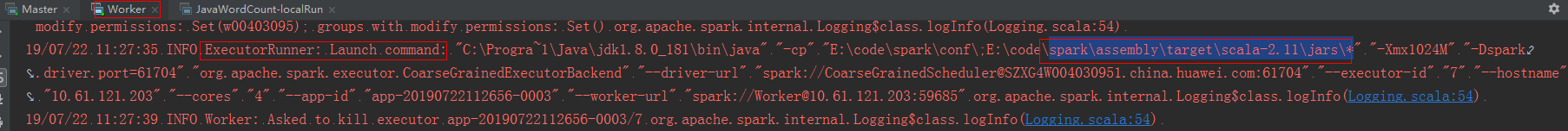

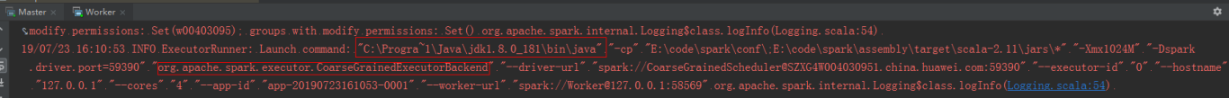

3.5    上述命令提交app运行,本质上worker节点上也启动了Executor进程来做计算。查阅Worker Console的输出如下
ExecutorRunner: Launch command: "C:\Progra~1\Java\jdk1.8.0_181\bin\java" "-cp" "E:\code\spark\conf\;E:\code\spark\assembly\target\scala-2.11\jars\*" "-Xmx1024M" "-Dspark.driver.port=59390" "org.apache.spark.executor.CoarseGrainedExecutorBackend" "--driver-url" "spark://CoarseGrainedScheduler@SZXG4W004030951.china.huawei.cn:59390" "--executor-id" "0" "--hostname" "127.0.0.1" "--cores" "4" "--app-id" "app-20190723161053-0001" "--worker-url" "spark://Worker@127.0.0.1:58569"
截图如下

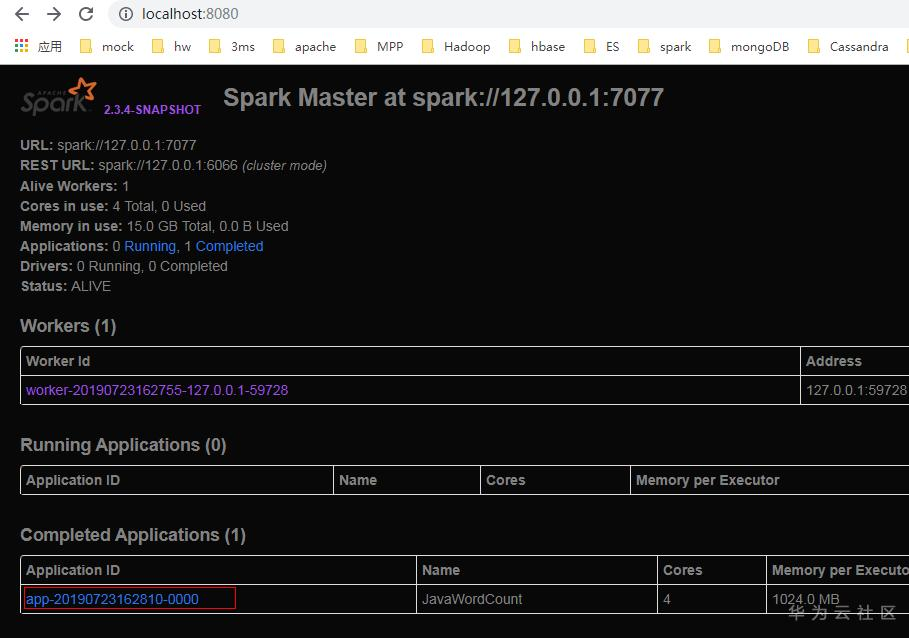

Spark Master WebUI上也会新增当前Application的执行状态,如下图

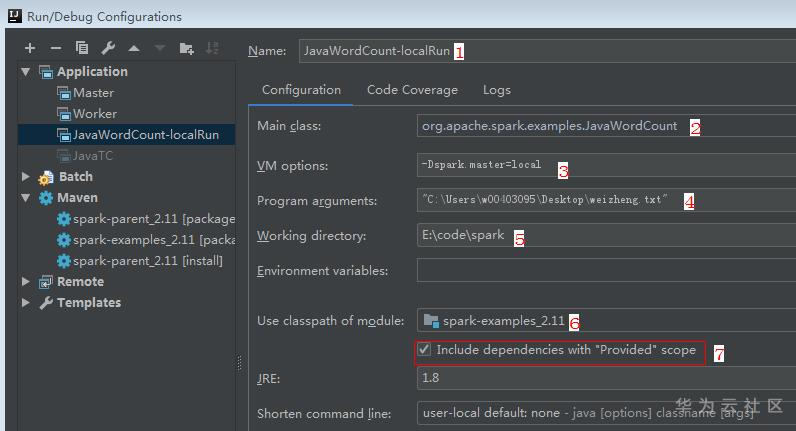

4.1 local模式不需要把app提交到spark集群上运行,直接在IDEA上Run起来,配置如下:
备注:
1.      随意命名
2.      App main函数入口类
3.      Spark Master进程服务地址,这里配置local
4.      App的入参
5.      Spark工程目录
6.      App入口类所在的工程模块

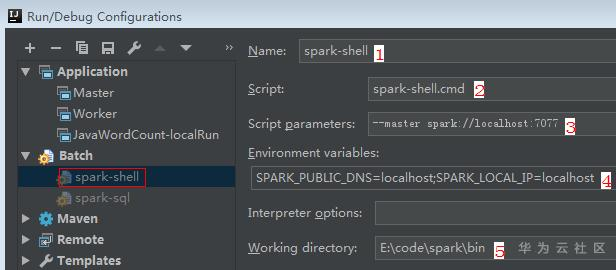

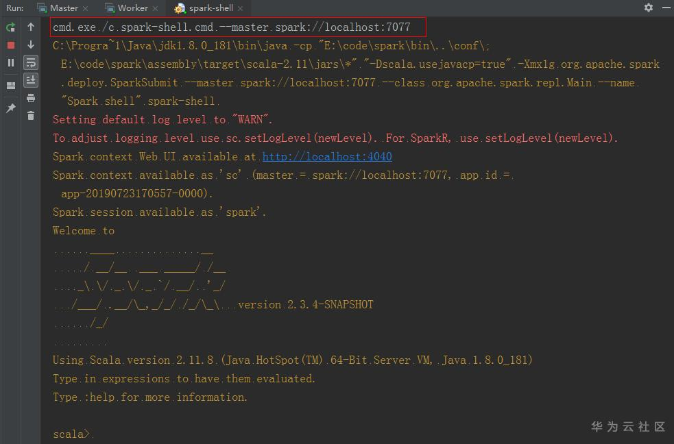

5 IDEA中运行Spark shell
5.1 IDEA中配置如下
备注:
3.      如果为空,则默认local模式启动spark shell
5.   Working directory是spark-shell.cmd所在目录
5.2 点击Run按钮,启动spark shell,运行结果如下
备注:
1.      从console输出日志可以看出shell的入口main函数是org.apache.spark.repl.Main

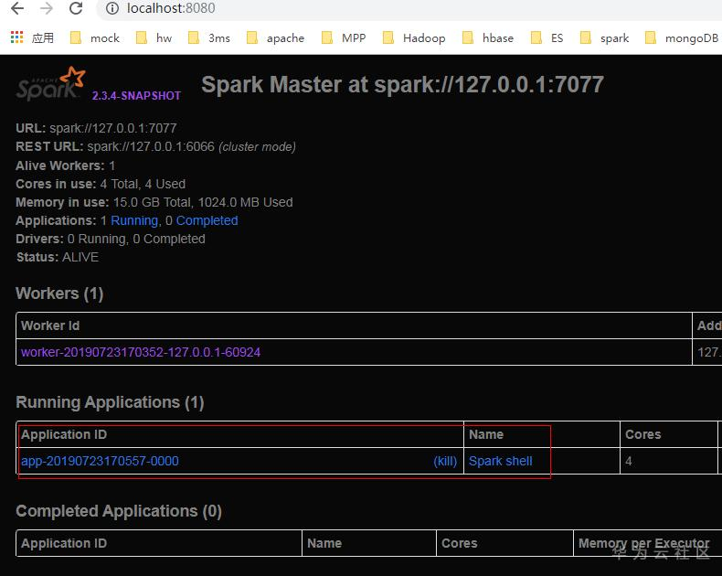

5.3 Spark Master UI上查看,spark shell本质上是一个spark app,如下图

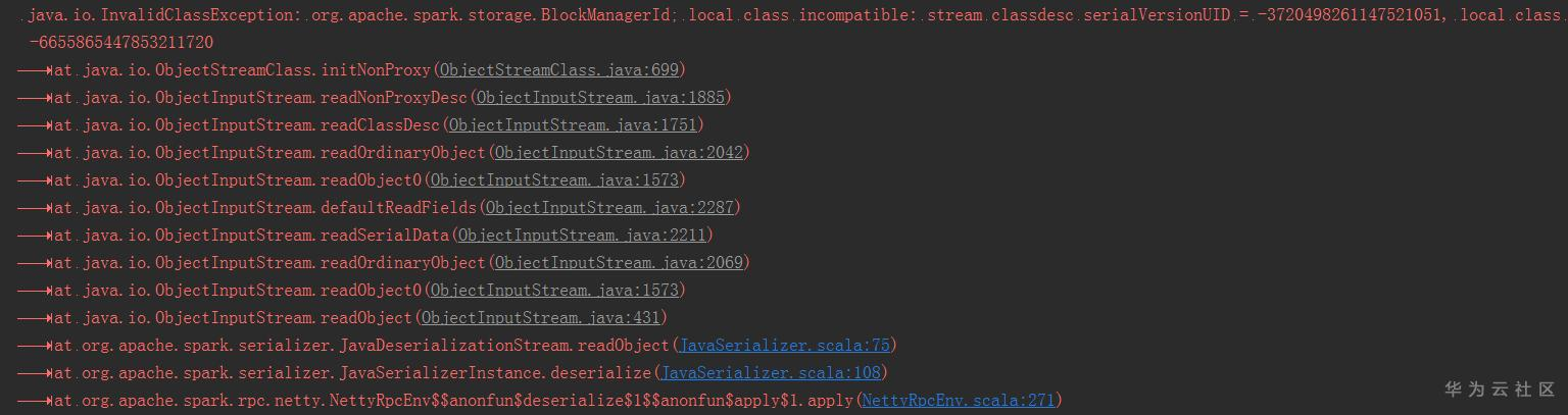

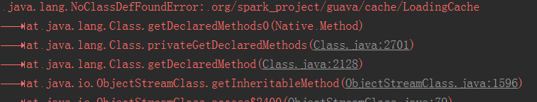

7.2在IDEA通过run样例代码想把app提交到spark集群中运行,结果报错java.io.InvalidClassException: org.apache.spark.storage.BlockManagerId; local class incompatible: stream classdesc serialVersionUID = -3720498261147521051, local class serialVersionUID = -6655865447853211720,如下图
原因:BlockManagerId 是spark-core.jar包中的类,spark app的classPath中BlockManagerId.class和spark集群NodeManager启动Executor的classPath中的BlockManagerId.class版本号不匹配。
从IDEA console输出的java –classpath中对比,前者是\spark\core\target\scala-2.11\classes\下获取,后者(Executor进程)启动时的class从spark\assembly\target\scala-2.11\jars\*中获取,如下
至于为什么assembly\target目录下的jar中的BlockManagerId.class和core\target\下的BlockManagerId.class不一致,没有去细纠。可以解药assembly下的spark-core.jar获取BlockManagerId.class来替换到core\target\下,重新
运行spark app,发现还会报其他的java.lang.NoClassDefFoundError异常,如下
解决方法:cluster模式运行spark app,请使用spark-submit脚本来提交任务,不要在IDEA中通过run来触发java –cp运行。
