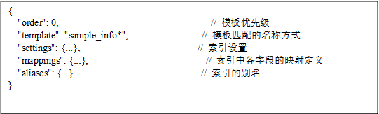

      Elasticsearch提供一种叫“索引模板”方式,帮助用户在新创建索引时采用提前设定好的参数,简化创建过程。索引模板可以设置包括order、template、settings和mappings等部分设置灵活。索引模板仅在新创建索引时起作用,修改索引模板不对会现有已经创建的索引产生影响。索引模板设定后,会根据模板设定规则,在满足设定条件的时候起作用,如果创建的索引中已经指定索引模板设置的参数则索引模板不会起作用。
      索引模板设置内容如下:
      order:模板优先级,最大值2147483647(JAVA Integer.MAX_VALUE - 1),Order值越大优先级越高,如果不设置则为0;
      template:模板匹配的名称方式,比如:“te*”表示匹配名称以“te”开头的索引,如果为“*”表示匹配所有的索引;
      settings:索引设置,一般定义的是索引的主分片、拷贝分片、刷新时间、自定义分析器等;
      mappings:索引中各个字段的映射定义,可以设置动态映射和自定义字段映射;
      aliases:设置索引别名。
      注意:如果匹配到多个模板(和匹配规则无关,只要匹配到了就行,即匹配规则不影响模板的优先级),会将这些模板的设置进行合并,不同的优先级相同的设置属性优先使用优先级高的配置,如果相同的优先级相同的属性设置则优先使用最先创建的那个模板,其他的不相同的属性会合并到一起。
