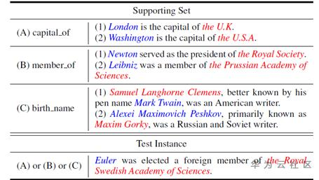

    • FewRel数据集覆盖100种关系,每种关系700个实例。
    • 测试集的关系只来源于支持集,且支持集和训练集中的关系类别不重合。
    • N way K shot设定:即对于N种关系,每种关系的支持集中包含K个样本。
图中展示了FewRel数据集的例子:3 way 2 shot

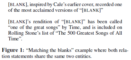

    • 按照一定概率(a = 0.7)来把句子中的实体替换为特殊标记 [BLANK],使模型对句子中除实体外的 context 信息进行建模。(Figure 1)

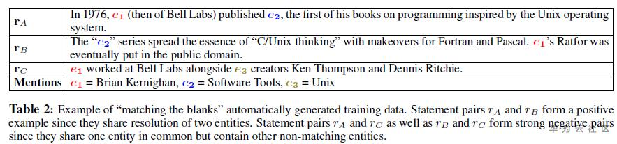

    • 关系表示(相似性假设):如果两个句子中包含相同的实体对,那么它们的关系表示应该尽可能相似,反之相似度应尽可能低。(Table 2)
假设能够访问一个文本语料库,其中实体已链接到唯一标识符,并且我们将关系语句定义为包含两个标记实体的文本块。由此,我们创建包含关系语句的训练数据,其中的实体已替换为特殊的[BLANK]符号,如图1所示。训练过程采用包含关系语句的(blank-完整)对,并且目标是,如果它们分布在相同的实体对上,则关系的编码表示将是相似的。经过训练后,将学习到的关系表示应用于最近发布的FewRel任务。(Figure 2)

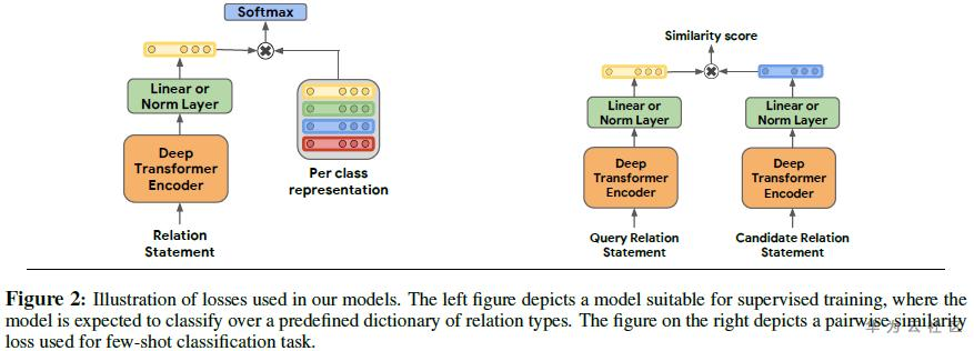

    Matching the Blanks模型在Few-shot任务中,修改了模型训练的损失计算方式。如图二,左右两个框架是有监督和无监督关系分类模型的对比。有监督模型最后计算的损失为关系表示softmax的预测关系类别和样本真正关系类别的交叉熵损失。对于few-shot任务,我们使用查询语句的关系表示和每个候选语句之间的点积作为相似度得分,并用softmax(相似度得分)和样本真正关系类别的交叉熵损失作为训练损失。

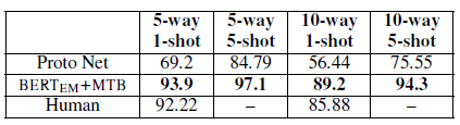

    模型在FewRel数据集上的表现:对比了Prot Net,Prot Net即为原型网络,是一种基于metric-learning的方法,是Han et al.(2018)发表FewRel1.0数据集时,实验得到的表现最好的模型。
