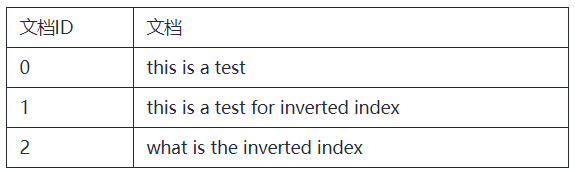

而且,有倒排索引就应该有对应的正排索引(forward index),要理解倒排索引,先来看下正排索引的含义:在搜索所有文档时,首先针对文档里包含的关键词进行分析,获取到文档中关键词的位置和频率;假如每个文档都有一个ID,例如有以下3个文档:

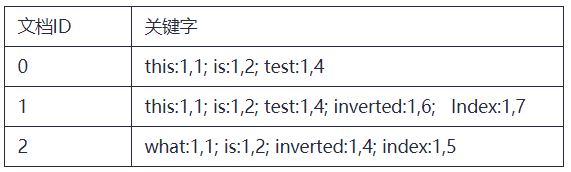

    一般的正向索引会生成文档ID:关键字1,关键字2格式,例如上面文档经过分词提取了9个关键词,那么正向索引的形式如下:
可以看到文档0中包含了this关键词,(1,1)表示关键词出现了一次,在第一个位置。以上构建的索引就是正排索引。
然而,使用该索引会存在以下问题,当用户在搜索具体某个单词时,比如”inverted”,那么就需要扫描所有的文档,找出是否包含关键字“inverted”的文档,在根据一些其他方法模型进行打分,然后排名后呈现给客户。因为要搜索所有的文档,这种方式显然不能满足实时性要求。小结一下,对正排索引来说,我们的索引(key)是文档,内容(value)是关键字。倒排索引就是反过来:内容关键字作为索引(key),所在文档作为内容(value)。

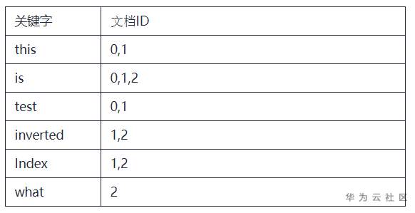

因此,在全文搜索引擎中会将正向索引进行重排,构建倒排索引结构。具体原理是,把文件ID对应到关键词的映射转化为关键词到文件ID的映射,每个关键词都对应着一系列包含在关键词的文件。上面的正排索引可以转化为:
可以看到单词this存在于文档0和1中,单词is存在于文档0,1,2中。之后在进行全文查询就简单了,可以直接根据关键词来查询关键词的文档。

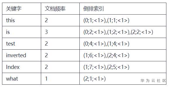

以上最简单的倒排索引例子,仅仅包含了是否包括关键词的信息;倒排索引还可以包含关键词的位置信息,单词出现频率等信息,例如
以单词“inverted”为例,文档频率为2,代表整个文档集合中有2个文档包含这个单词,对应的倒排列表为{(1;6;<1>),(2;4;<1>)},含义是在文档1,2出现过这个单词,在每个文档的出现过1次,单词“inverted”在第一个文档的位置是6,即文档的第6个单词是“inverted”;
有了这个索引索引,搜索引擎可以很方便地响应用户的查询,比如用户输入查询词“inverted”,搜索系统查找倒排索引,从中可以读出包含这个单词的文档,这些文档就是提供给用户的搜索结果,而利用单词频率信息、文档频率信息即可以对这些候选搜索结果进行排序,计算文档和查询的相似性,按照相似性得分由高到低排序输出。
