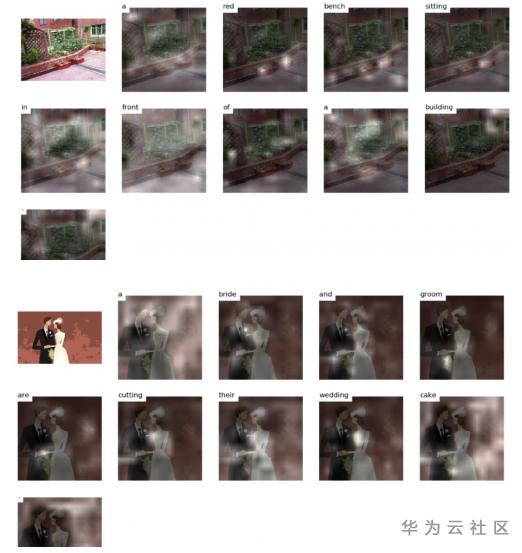

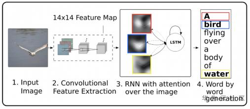

先通过预训练的图像分类模型,从某一个卷积层得到原始图片的表示,或者称为上下文contexts,拾取出图像的特征后,根据contexts使用LSTM逐步生成单词,即可产生原始图片对应的描述文本,在生成每一个单词时,应该对196个块有不同的偏重,即attention机制,就像我们人一样,考虑下一个词时,对图片的不同区域会有不同的关注度,相关性更强的区域会获得更多的注意力即更高的权重,根据注意力权重对196个512维的特征进行加权求和,即可得到基于注意力机制的上下文context,图像标题生成便属于Seq2Seq Learning中one to many的情况

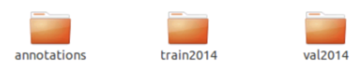

训练数据集

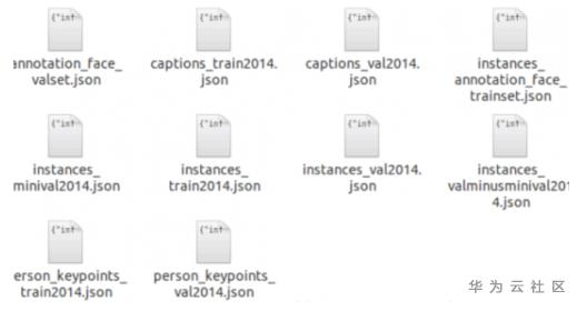

使用COCO2014数据,该训练集包括8W多张图片,验证集包括4W多张图片,并且提供了每张图片对应的标题,每张图片的标题不止一个,平均一张图片五个标题。训练集一共411593个标题,而验证集一共201489个标题
图片数据:图片文件名与图片标题数据中image_id字段对应
图片标题数据:
对图片标题生成有关的部分:annotation[‘annotations’]

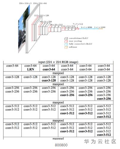

1、将图像长宽像素压缩到制定尺寸(这里选择的是224),并将黑白图像色彩通道从1增加到3
2、加载训练好的VGG19模型,从VGG19的conv5_3拿到原始图片的表示,shape为 14*14*512 ,即512张 14*14的小图,这样一来,可以理解为将原始图片分成 14*14共196个小块,每个小块对应一个512维的特征。

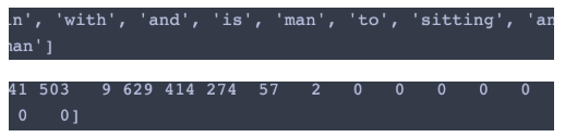

1、统计所有标题中的单词, 去重排序后,得到单词序列表
2、对上一步的词汇表,添加{”: 0, ”: 1, ”: 2},其中,pad表示标题单词小于最大单词长度,补0,start表示每个title的开始,end表示每个title的结束
3、根据单词在标题中出现的次数排序,得到单词的序列,使用生成的序列,将每一个图像标题中单词对应成序列

验证部分的大多数代码和训练部分相同,大致过程也是VGG19抽取图像特征,后续基于attention构建模型,使用训练好的模型输出title。

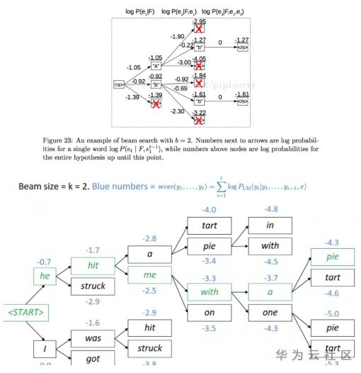

集束/柱搜索Beam search
在生成每一个词的时候,可以选择概率最大的词,即贪婪的做法,但不一定最优,因为当前概率最大的词并不能保证之后产生的序列整体概率最大。
也不能像中文分词中那样使用viterbi算法:
  • viterbi算法要求整个序列的概率分布已知,才能使用动态规划找到最大概率路径,但本文介绍的方法生成标题的时候,是根据上一个词生成下一个词,
  • 本文对于词选择的类别等于词典的大小,远远超出中文分词序列标注中的四分类,因此不可能穷尽所有可能的序列
一种折中的做法是使用beam search,涉及一个参数beam size,举个例子,当beam size等于3时
  • 生成第一个词时,保留概率最大的三个词
  • 生成第二个词时,在以上三个词的基础上,进一步生成九个词,保留九个序列中概率最大的三个
  • 生成第n个词时,基于上一步保留下来的三个序列,进一步生成九个词,保留新的九个序列中概率最大的三个
  • 就好比一棵树,每一次所有的树枝都会进一步长出三个子树枝,然后对于所有树枝,保留最好的三个,其他全部砍掉
  • 重复以上过程,直到生成了结束词,或者生成的序列达到了最大长度

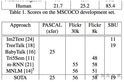

而在谷歌2015年的论文《Show and Tell: A Neural Image Caption Generator》中我们可以看到:在表1中,实验使用了微软的COCO数据集,3中评价标准的得分,谷歌NIC模型的得分和人类(Human)得分是不相仲伯的。在表2中,基于不同数据集统一计算BLEU-1得分,NIC的得分和人类得分也比较接近。是不是很牛了?
然而难能可贵的是人家马上就自己打自己的脸!在装了逼后,作者们马上开始说实话。补充了一个基于人类判断的实验,邀请人类对于自己生成的标准语句进行评级,一共分成4个等级:

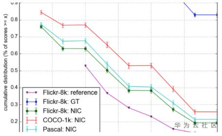

上图中,x坐标是BLEU得分,y坐标是表示积累分布(也就是说,输出的描述语句集合中,有百分只多少的得分大于当前的x)。其中:
  • Flickr-8k:NIC表示的是使用NIC模型在Flick8k测试集上跑的结果的得分曲线;
  • Pascal:NIC表示的是是使用NIC模型在Pascal测试集上跑的结果的得分曲线;
  • COCO-1k:NIC表示的是是使用NIC模型在COCO-1k测试集上跑的结果的得分曲线;
  • Flickr-8k:ref表示的是另一篇论文的结果的得分曲线,这里作为一个基准;
  • Flickr-8k:GT表示的是对Flickr-8k图像的人工标注语句同样进行人工分等级评价的结果。
由此可见:虽然自动裁判员BLEU-4认为NIC模型的得分超出了人类得分,但是如果让人类来当裁判员,NIC还差得远哪!

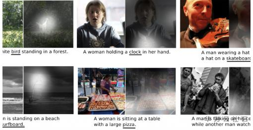

  2. attention用在图片识别过程中,不仅能完成seq2seq的任务,还能针对每一个单词给出热力图,提高了模型可解释性
