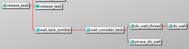

1、通过waitpid的方法,获取子进程的结束status,我们查看waitpid的系统调用可以了解到,最终的release_task是由父进程完成的(参考kernel3.10的源码调用)
