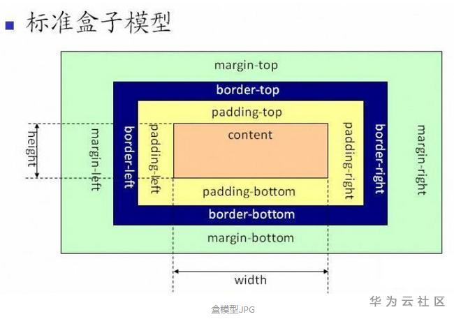

一、CSS盒模型(Box Model)
你可以将每个 HTML 元素/标签 都当作是一个盒子。然后大盒子里面包裹小盒子,就跟俄罗斯套娃一样一层包裹一层,这就是所谓的盒模型。
而这个盒子模型,一共是由四个部分组成:
   属性
   内容含义
   margin    外边距,即每个盒子之间的距离。
   border    边框,即每个盒子的界线或者厚度。
   padding    内边距,即盒子中的内容与盒子边框的距离。
   content    内容,即盒子中的内容区域。

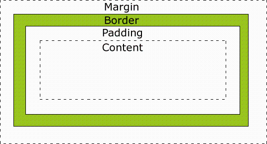

下面这张图个人觉得很好的说明了盒子模型(Box Model)的构成:
(图源来自:菜鸟教程)

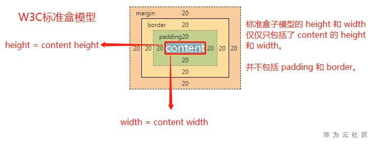

1、W3C标准盒模型:
W3C标准盒模型的范围(组成)包括了marginborderpaddingcontent;但是,content部分并不包括其他组成部分。如下demo:
.box{
    width: 300px;
    height: 300px;
    margin: 20px;
    border: 20px solid red;
    padding: 20px
按照 W3C标准盒模型 来解析,那么:
这个盒子(box元素)需要占据的位置为:
width = margin*2 + border*2 + padding*2 + content.width = 20*2 + 20*2 + 20*2 + 300 = 420px
height = margin*2 + border*2 + padding*2 + content.height = 20*2 +20*2 + 20*2 + 300 = 420px
这个盒子(box元素)的实际大小为:
width = border*2 + padding*2 + content.width = 20*2 + 20*2 + 300 = 380px
height = border*2 + padding*2 + content.height = 20*2 + 20*2 + 300 = 380px
注意:之所以计算出来不同的结果,是因为一个是盒子占据页面位置大小,一个是盒子的实际大小。区别在于实际大小不包含margin。初学者去查阅网络文档的时候作者没有说清楚很容易造成混淆。

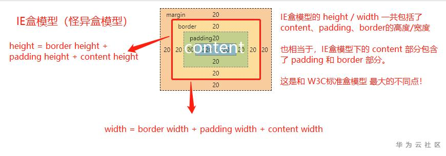

2.IE盒模型(怪异盒模型):
IE盒模型(怪异盒模型)的范围(组成)包括了marginborderpaddingcontent; 但是,content部分包括了border、contentpadding部分。如下demo:
.box{
    width: 300px;
    height: 300px;
    margin: 20px;
    padding: 20px
按照 IE盒模型 来解析,那么:
width = margin*2 + content.width = 20*2 + 300 = 380px
height = margin*2 + content.height = 20*2 + 300 = 380px
这个盒子(box元素)的实际大小为:
width = content.width = 300px
height = content.height = 300px
