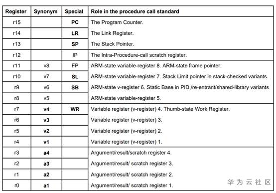

       ATPCS中规定了,只需要将函数需要的参数写到特定寄存器中,即可完成传参操作。
该表格摘自--《The ARM-THUMB Procedure Call Standard》在附件中为大家上传。
注意这里的r0-r3寄存器,这4个寄存器可以用于传入函数的参数或者接收函数的返回值,在调用函数之前将要传给函数的参数通过mov指令或者ldr指令存入r0-r3寄存器中即可完成传参。
