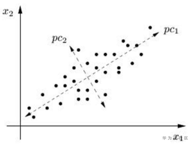

  下图是PCA的投影的一个表示,黑色的点是原始的点,带箭头的虚线是投影的向量,pc1表示特征值最大的特征向量,pc2表示特征值次大的特征向量,两者是彼此正交的,因为这原本是一个2维的空间,所以最多有两个投影的向量。
