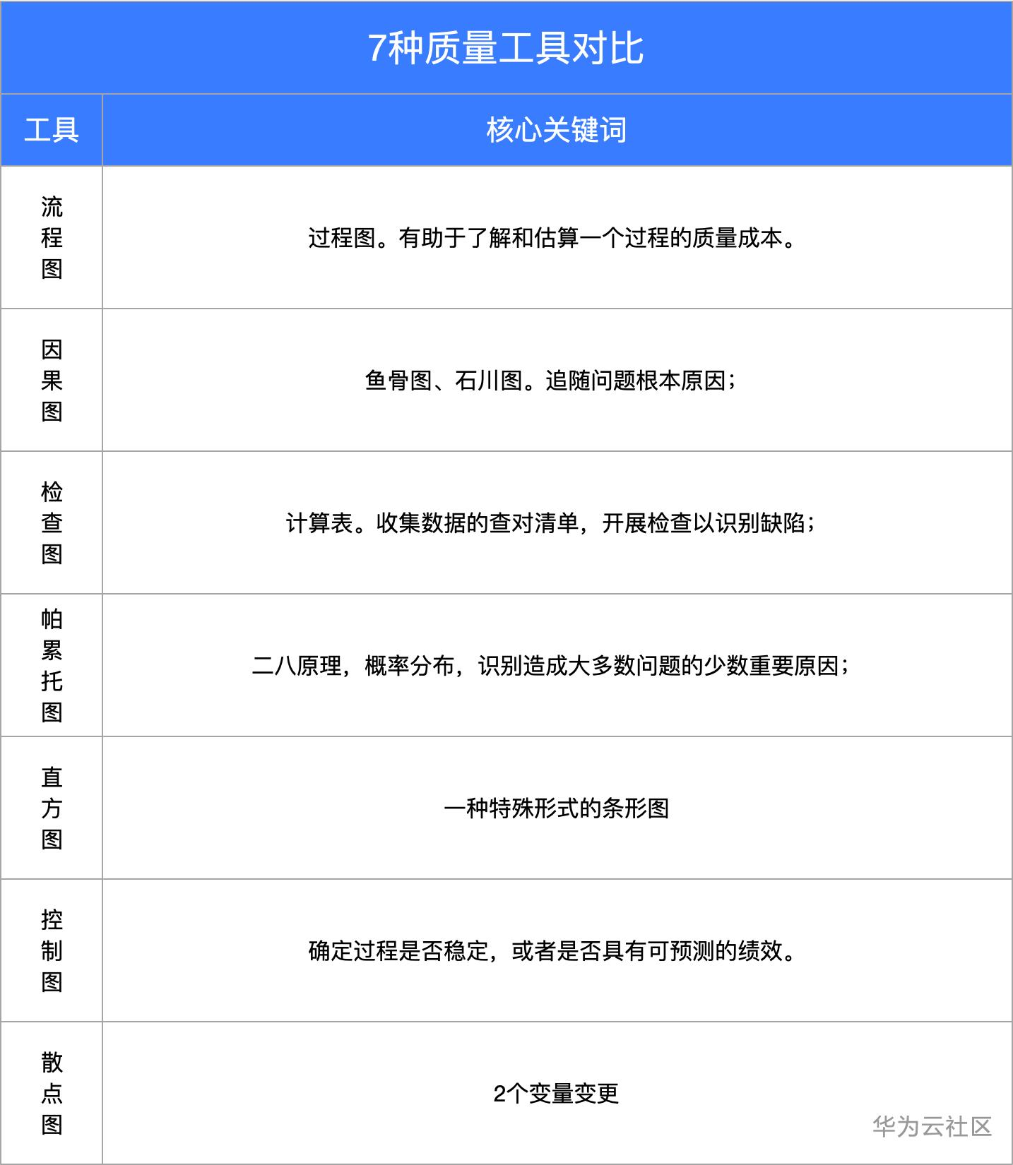

【摘要】 项目管理中质量管理有七种基本质量工具:流程图、因果图、检查图、帕累拖图、直方图、控制图、散点图,也称7QC工具,用于在PDCA(Plan、Do、Check、Act)循环的框架内解决与质量相关的问题。
项目管理中质量管理有七种基本质量工具:流程图、因果图、检查图、帕累拖图、直方图、控制图、散点图,也称7QC工具,用于在PDCA(Plan、Do、Check、Act)循环的框架内解决与质量相关的问题。而这几个工具使用场景也是比较容易混淆,飞哥特将这几个工具进行了对比汇总,方便学习记忆。

质量管理-7种质量工具对比
