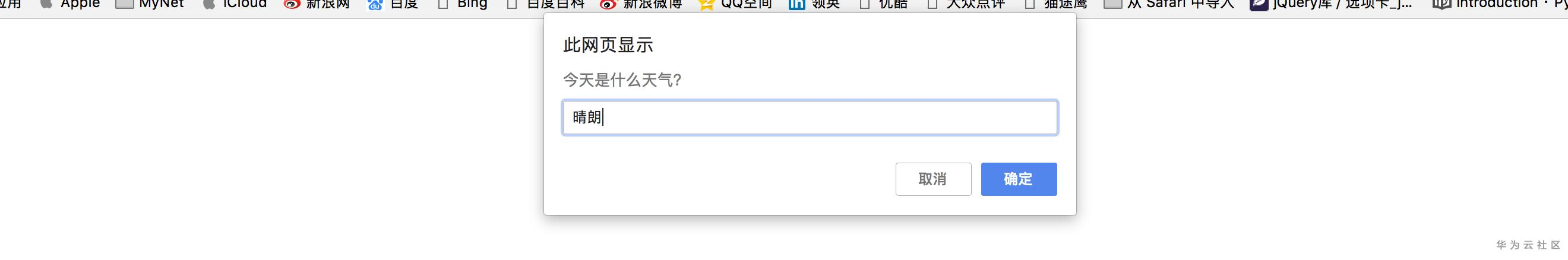

<script type="text/javascript">
        var a = prompt('今天是什么天气?');
        console.log(a);
</script>
上方代码中,用户输入的内容,将被传递到变量 a 里面。效果如下:

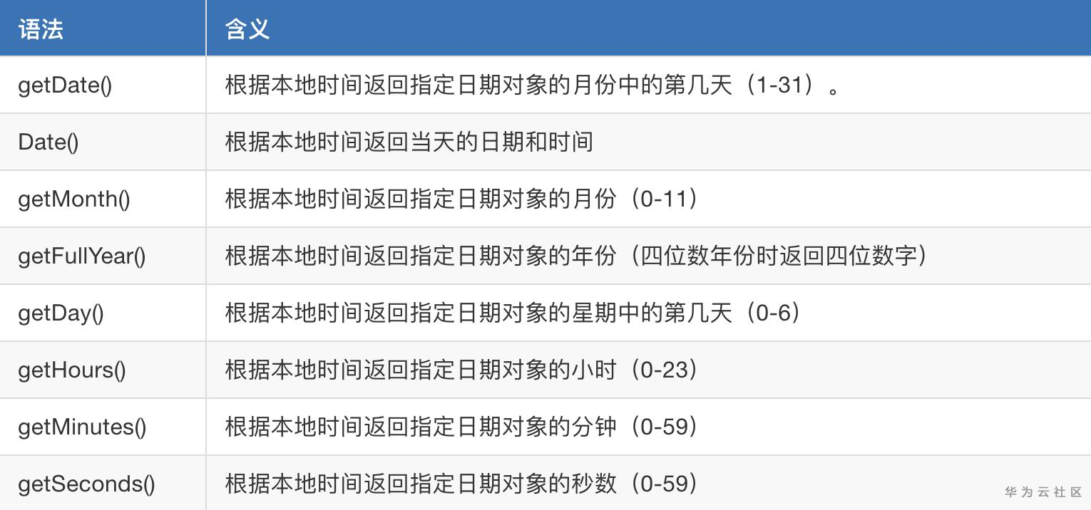

2).常用方法
//创建日期对象
var myDate=new Date();
//获取一个月中的某一天
console.log(myDate.getDate());
//返回本地时间
console.log(myDate().toLocalString());//2018/5/27 下午10:36:23
注意:以上getxxx的方法都是对时间的获取,如果要设置时间,使用setxxx,请参考链接:http://www.runoob.com/jsref/jsref-obj-date.html

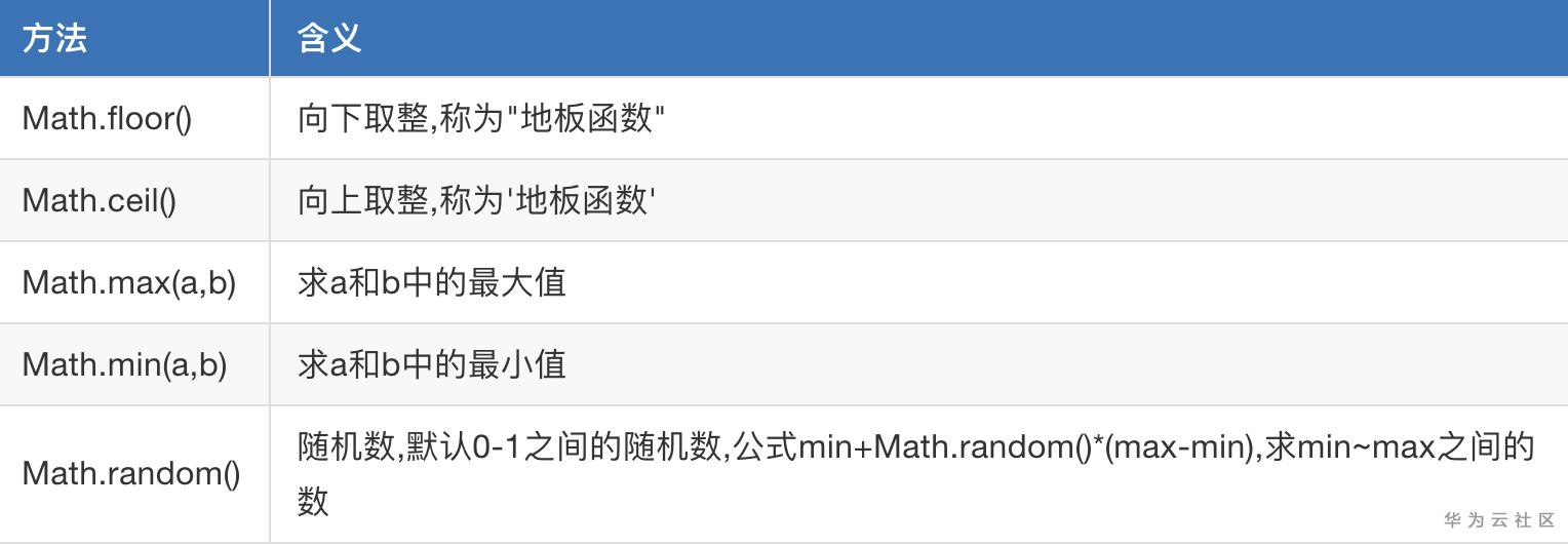

Math.ceil() 向上取整,'天花板函数':
var x = 1.234;
//天花板函数  表示大于等于 x,并且与它最接近的整数是2
var a = Math.ceil(x);
console.log(a);//2
Math.floor 向下取整,'地板函数':
var x = 1.234;
// 小于等于 x,并且与它最接近的整数 1
var b = Math.floor(x);
console.log(b);//1
max/min 求两个数的最大值和最小值:
console.log(Math.max(2,5));//5
console.log(Math.min(2,5));//2
随机数 Math.random() 区间[0,1):
var ran = Math.random();
console.log(ran);[0,1)

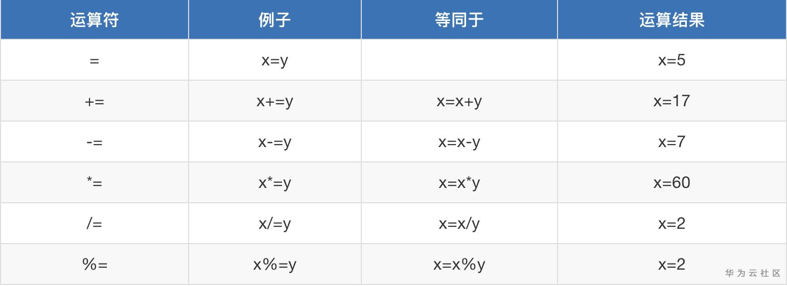

1、赋值运算符
以var x = 12,y=5来演示示例|

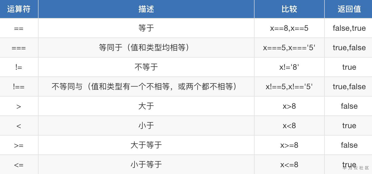

2、比较运算符
var x = 5;

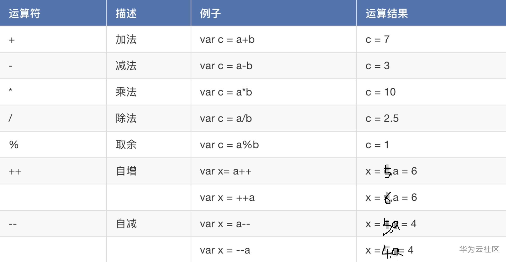

3、算数运算符
var a = 5,b=2
'+': 字符串可相加,数字也可相加,字符串和数字也可以相加。值得注意的是,如果字符串和数字相加会自动把结果转换成字符串。如下:
console.log('吃了'+'么') //'吃了么'
console.log(12+3)       //15
console.log('吃了'+3)   //'吃了3'
4、'-':字符串 - 数值 = 数值
var a = "3";
var b = 2;
console.log(a-b)   //1
console.log(b-a)   //-1  字符串与数字之间相减的结果是数字

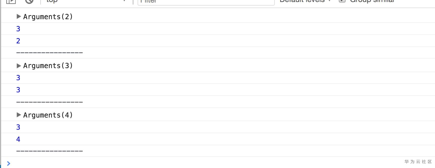

4、伪数组:arguments
arguments代表的是实参。有个讲究的地方是:arguments只在函数中使用。
(1)返回函数实参的个数:arguments.length
fn(2,4);
fn(2,4,6);
fn(2,4,6,8);
function fn(a,b,c) {
    console.log(arguments);
    console.log(fn.length);         //获取形参的个数
    console.log(arguments.length);  //获取实参的个数
    console.log("----------------");
结果:
